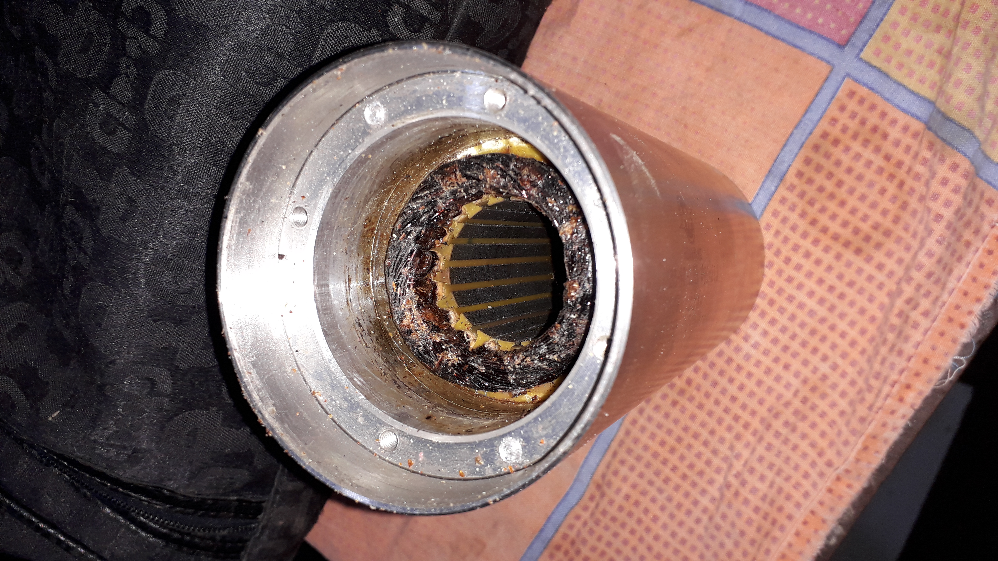

Подскажите как статор из корпуса шпинделя извлечь, имел может кто опыт.
