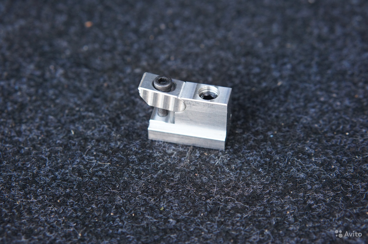

вот такие пару штучек сделал.
Они для т-паза актуальны, почти заподлицо в нем прячутся,над поверхностью стола пара-тройка мм торчит.
Теперь вот думаю, заказать сам прижимающий элемент из какой-нибудь не самой плохой стали, а тело прижимов из дюральки сам напилю..

Umnik писал(а):вот такие пару штучек сделал.
При прижиме сталью, скорее всего будет оставаться след, хотя на дюральке должно быть нормально

MGG писал(а):Приветствую прижиме сталью, скорее всего будет оставаться след, хотя на дюральке должно быть нормально
ну от этой дюральки (в95пчт1 или 2, не помню) след остается на обычной Д16 будь здоров!
Первый раз зажимал, усилие прижима не прочувствовал и перетянул, так зажим кусок заготовки выкусил-вырвал, а на самом зажиме даже насечка не помялась))

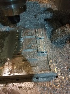

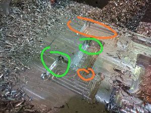

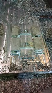

Прижимы прошли боевое крещение, результатом доволен, буду делать еще, для сменных палет.
С шагренью так и не победил станок, уже и джиттер проверил, все равно какой то полтергейст.
На последних двух картинках, для понимания, оранжевая где есть, зеленая где чисто, с другой стороны тоже все чисто. Самое странное, что подряд идут 3 таких кармана, и проблемы все в тех же самых местах.

Сегодня посмотрел такое видео , может ваш случай ? https://www.youtube.com/watch?v=rKPxfzx3sxE

paganel писал(а):Сегодня посмотрел такое видео , может ваш случай ?
Смотрел, тут не мой случай, к сожалению .

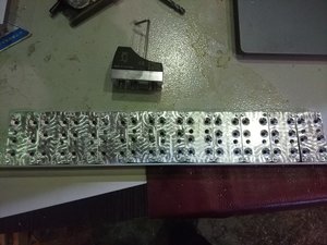

Ну а пока напилил, с надеждой на галтовку :)
IMG_20180402_212411.jpg (5536 просмотров) <a class='original' href='./download/file.php?id=136215&mode=view' target=_blank>Загрузить оригинал (2.1 МБ)</a>
Делал такого типа.
Будут при серьёзных нагрузках сползать в т-пазу.
Нужно мудрить планочку сверху такого прижима, для прижима по плоскости планок стола, а не для прижима одним винтиком в тело стола только.
Пятно контакта маленькое, и если давить со всей дури, то начнёт выжимать планки т-стола вверх.

Ну у меня вряд ли выжмет.
Пазы хозяйские, не думаю что можно их деформировать винтиком м8.
Значительное усилие - это какое?
При усилии, достаточном для прижима заготовки, вроде не сползает.
Но я толком поработать с этими прижимчиками не успел ещё, так что хз...

У меня вопрос по креплению: судя по картинке вы обрабатываете заготовки в какой то форме, но сквозных отверстий я не вижу. На каком принципе построено крепление? Можно просто изготовить форму и класть туда заготовки или я ошибаюсь?
MGG
Сообщения: 3403
Репутация: 1010
Re: Портальник по мягким металлам по проекту Фрезеряги.
Сообщение MGG »
dicfy писал(а):У меня вопрос по креплению: судя по картинке вы обрабатываете заготовки в какой то форме, но сквозных отверстий я не вижу. На каком принципе построено крепление? Можно просто изготовить форму и класть туда заготовки или я ошибаюсь?
Если вопрос ко мне, то там клиновые прижимы, посередине отверстие с резьбой, винт затягивается заготовки идут в распор. На прошлой странице видны прижимы лучше
