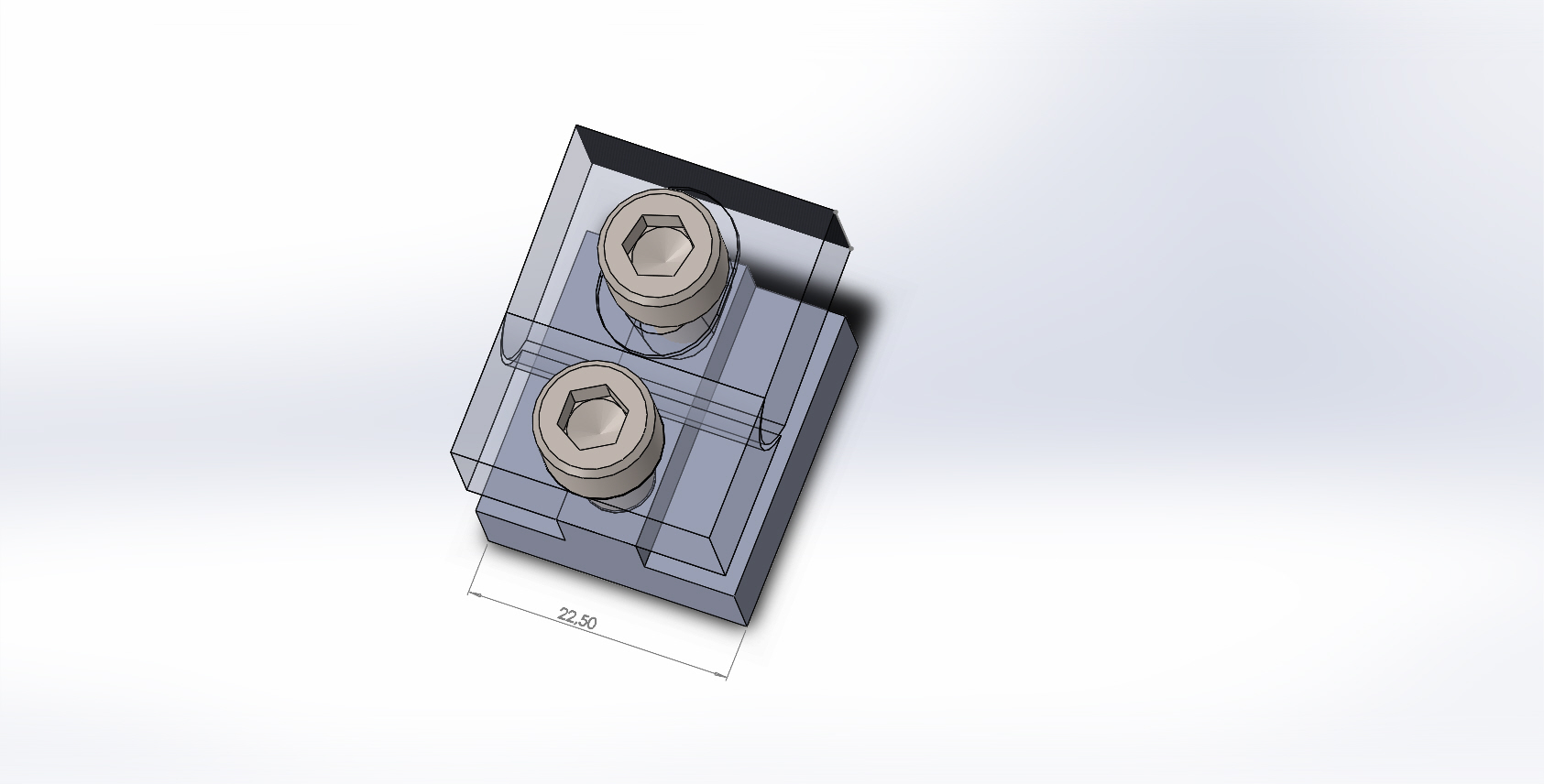

вот такие пару штучек сделал.
Они для т-паза актуальны, почти заподлицо в нем прячутся,над поверхностью стола пара-тройка мм торчит.
Теперь вот думаю, заказать сам прижимающий элемент из какой-нибудь не самой плохой стали, а тело прижимов из дюральки сам напилю..

Umnik писал(а):вот такие пару штучек сделал.
При прижиме сталью, скорее всего будет оставаться след, хотя на дюральке должно быть нормально

MGG писал(а):Приветствую прижиме сталью, скорее всего будет оставаться след, хотя на дюральке должно быть нормально
ну от этой дюральки (в95пчт1 или 2, не помню) след остается на обычной Д16 будь здоров!
Первый раз зажимал, усилие прижима не прочувствовал и перетянул, так зажим кусок заготовки выкусил-вырвал, а на самом зажиме даже насечка не помялась))

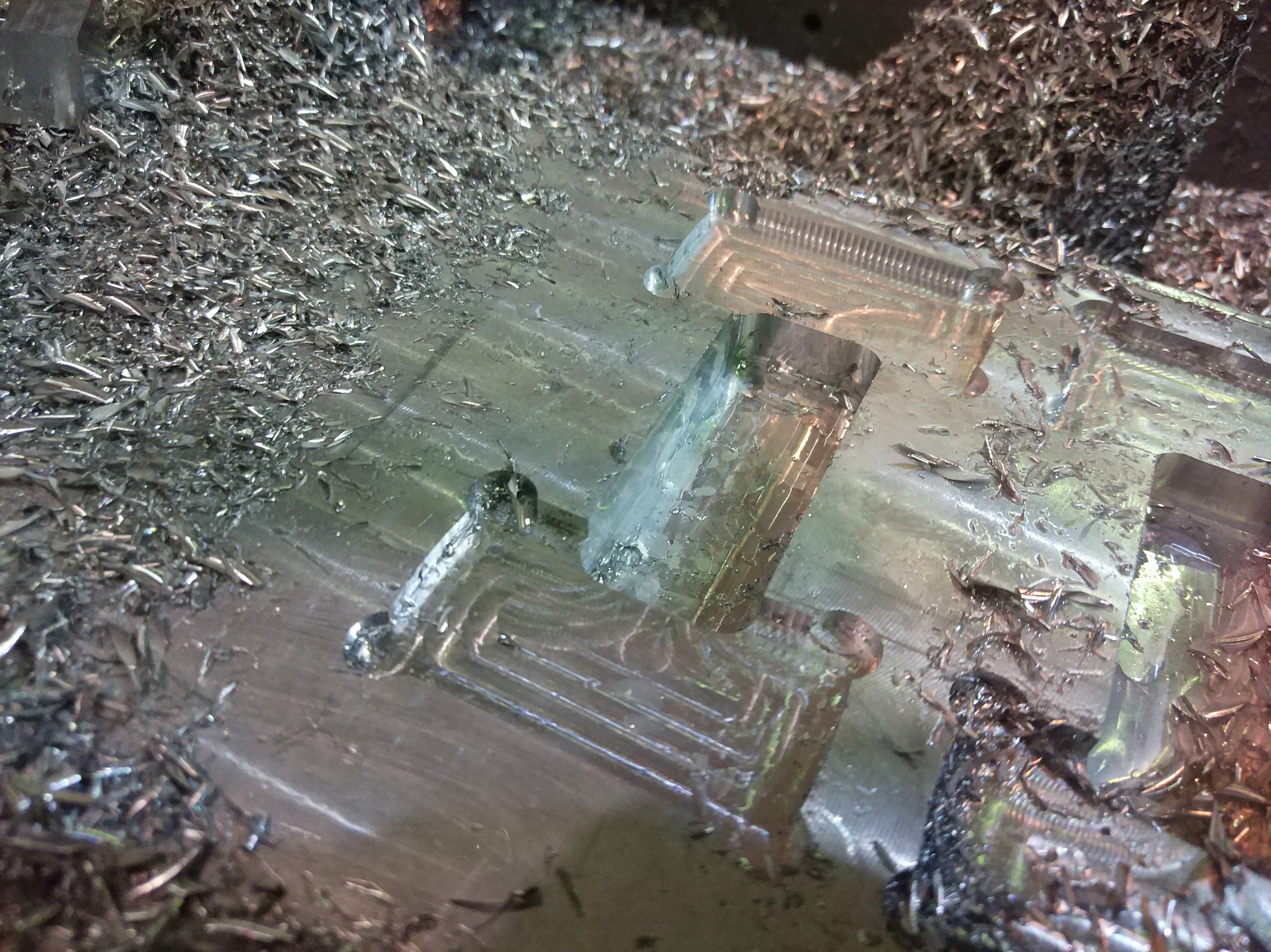

Прижимы прошли боевое крещение, результатом доволен, буду делать еще, для сменных палет.
С шагренью так и не победил станок, уже и джиттер проверил, все равно какой то полтергейст.
На последних двух картинках, для понимания, оранжевая где есть, зеленая где чисто, с другой стороны тоже все чисто. Самое странное, что подряд идут 3 таких кармана, и проблемы все в тех же самых местах.

MGG писал(а):Прижимы прошли боевое крещение, результатом доволен, буду делать еще, для сменных палет.

paganel писал(а):Сегодня посмотрел такое видео , может ваш случай ?
Смотрел, тут не мой случай, к сожалению .
Ну а пока напилил, с надеждой на галтовку :)
Делал такого типа.
Будут при серьёзных нагрузках сползать в т-пазу.
Нужно мудрить планочку сверху такого прижима, для прижима по плоскости планок стола, а не для прижима одним винтиком в тело стола только.
Пятно контакта маленькое, и если давить со всей дури, то начнёт выжимать планки т-стола вверх.

Umnik
Сообщения: 2344
Репутация: 2153
Настоящее имя: Георгий
Откуда: Калуга
Re: Портальник по мягким металлам по проекту Фрезеряги.
Сообщение Umnik »
Ну у меня вряд ли выжмет.
Пазы хозяйские, не думаю что можно их деформировать винтиком м8.
Значительное усилие - это какое?
При усилии, достаточном для прижима заготовки, вроде не сползает.
Но я толком поработать с этими прижимчиками не успел ещё, так что хз...

Я такие делал.
Сползают. Истины ради - у меня М5 были винтики. Два штуки. И т-паз из профиля плюшевого.
Вот такие треба. Тоже не лучший вариант, но работать будут.
На днях сотворю, покажу.
Сборка_прижим с подв планкой.JPG (5688 просмотров) <a class='original' href='./download/file.php?id=136221&sid=fdd7d1f46dea221d852c2437864603c9&mode=view' target=_blank>Загрузить оригинал (195.54 КБ)</a>
Сборка_прижим с подв планкой_2.JPG (5688 просмотров) <a class='original' href='./download/file.php?id=136222&sid=fdd7d1f46dea221d852c2437864603c9&mode=view' target=_blank>Загрузить оригинал (193.73 КБ)</a>
По уму, нужно делать мм на 10 длиннее, и через два болта крепить к т-гайке упор.
Минусом, - потеря рабочего пространства. Поэтому и колхоз с целью минимизировать отъедаемое пространство.
В самых сложных случаях, я прямо через заготовку болтами в потай креплю деталь к сухарям. Вот тогда реально держит, и пространство не отъедается.
На формах крупных такое проходит, т.к. имеются на формах места для крепления. Отбортовки всякие ..
Но могу сказать вполне ответственно - тиски все эти случаи перекрывают. Хватило бы только рабочего хода и ширины.
А вот кто повёлся на рекомендации однобокие да недальновидные, и занизил портал ... там да, только прижимы.
Последний раз редактировалось Udjin 03 апр 2018, 09:36, всего редактировалось 2 раза.

Ну может, я не спорю.
Говорю же, толком не успел с ними поработать.
Но мне думается, что силы прижима одного винта будет не достаточно, то можно удлинить тело прижима и добавить ещё один винт.
А пазы у меня фрезерованые в столе, стол из цельной плиты 40 мм.

Если < 10 мм в верхней части, то выжимает т-профиль. На сотки, но выжимает.
Не выжимает если охватывается верхняя часть т-профиля. Т.е. если болты крепёжные не пытаются упереться в стол.
