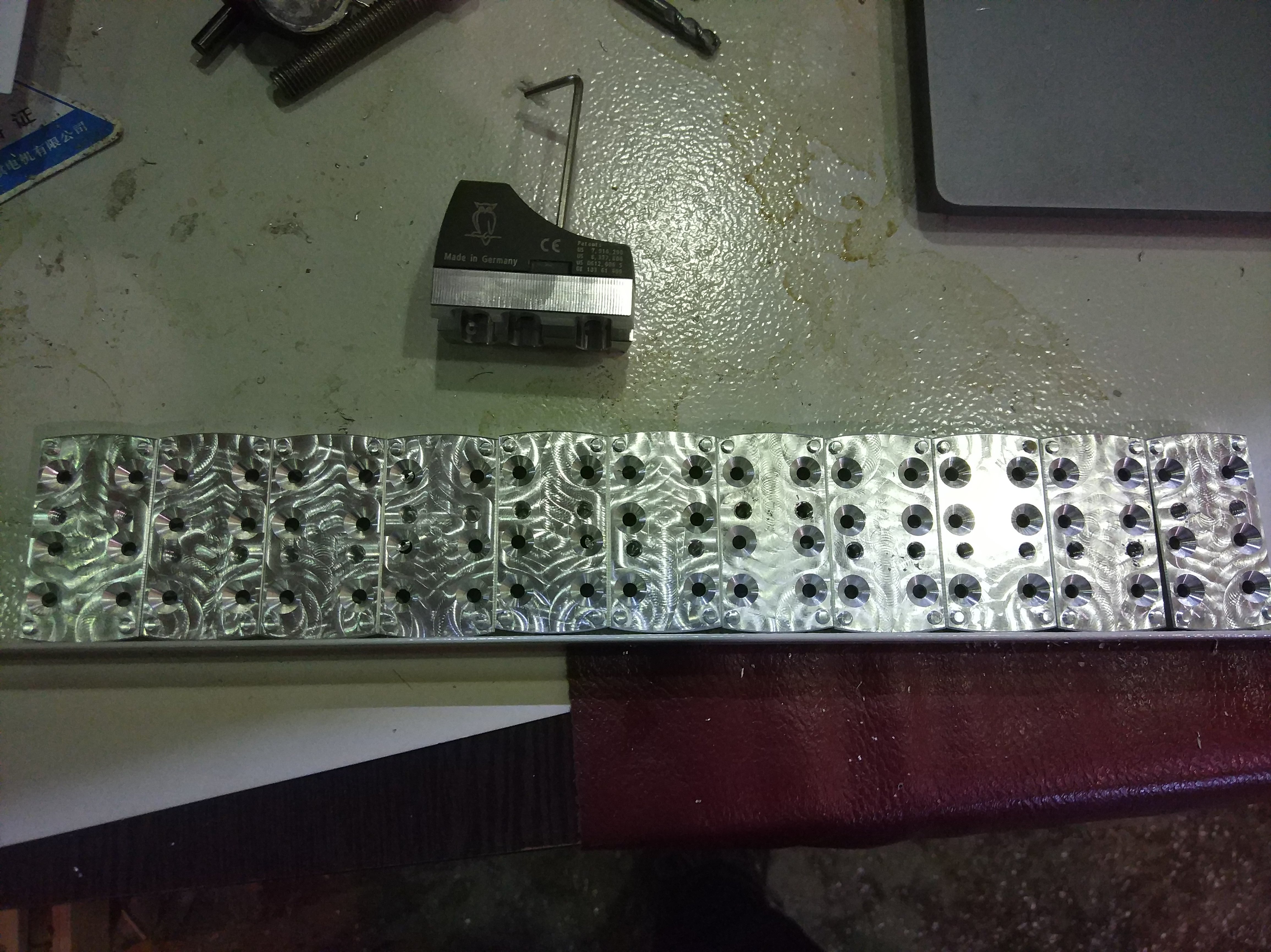

Прижимы прошли боевое крещение, результатом доволен, буду делать еще, для сменных палет.
С шагренью так и не победил станок, уже и джиттер проверил, все равно какой то полтергейст.
На последних двух картинках, для понимания, оранжевая где есть, зеленая где чисто, с другой стороны тоже все чисто. Самое странное, что подряд идут 3 таких кармана, и проблемы все в тех же самых местах.
IMG-20180331-WA0019.jpg (5837 просмотров) <a class='original' href='./download/file.php?id=136184&sid=53a9dcdf0836bf776b3f5646ef8505e9&mode=view' target=_blank>Загрузить оригинал (2.17 МБ)</a>
IMG_20180401_200716.jpg (5837 просмотров) <a class='original' href='./download/file.php?id=136185&sid=53a9dcdf0836bf776b3f5646ef8505e9&mode=view' target=_blank>Загрузить оригинал (1.65 МБ)</a>
IMG_20180331_201514.jpg (5837 просмотров) <a class='original' href='./download/file.php?id=136186&sid=53a9dcdf0836bf776b3f5646ef8505e9&mode=view' target=_blank>Загрузить оригинал (1.51 МБ)</a>
IMG_20180331_201554.jpg (5837 просмотров) <a class='original' href='./download/file.php?id=136187&sid=53a9dcdf0836bf776b3f5646ef8505e9&mode=view' target=_blank>Загрузить оригинал (1.56 МБ)</a>

MGG писал(а):Прижимы прошли боевое крещение, результатом доволен, буду делать еще, для сменных палет.
Сегодня посмотрел такое видео , может ваш случай ? https://www.youtube.com/watch?v=rKPxfzx3sxE

paganel писал(а):Сегодня посмотрел такое видео , может ваш случай ?
Смотрел, тут не мой случай, к сожалению .
Ну а пока напилил, с надеждой на галтовку :)
IMG_20180402_212411.jpg (5757 просмотров) <a class='original' href='./download/file.php?id=136215&sid=53a9dcdf0836bf776b3f5646ef8505e9&mode=view' target=_blank>Загрузить оригинал (2.1 МБ)</a>
