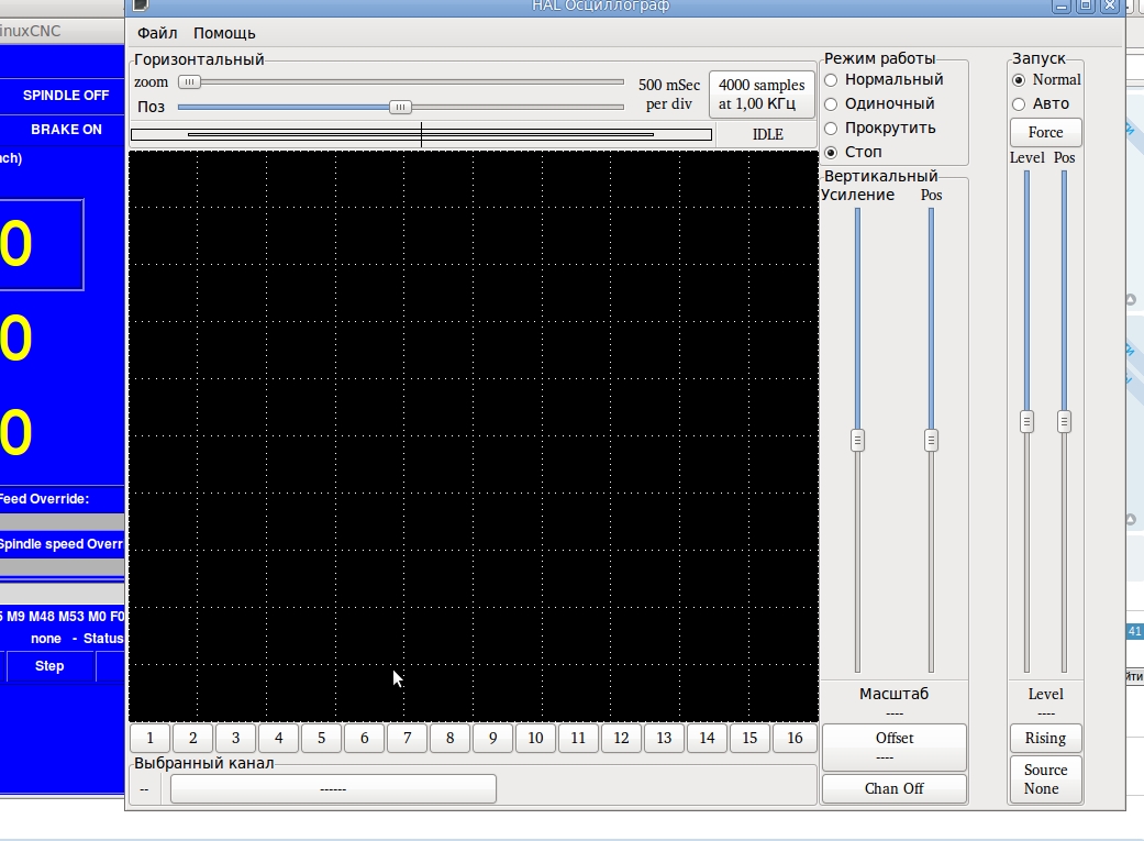

есть такая штука - программный осцилограф
Выделение(018).jpg (1715 просмотров) <a class='original' href='./download/file.php?id=11429&mode=view' target=_blank>Загрузить оригинал (336.89 КБ)</a>
в емс в меню утилиты ищи HalScope
может в нем стоит посмотреть за импульсами на энкодере
правда я не знаю видно ли будут пропуски
напомни - энкодер же 90 000 ?
то есть 360 000 на оборот
а дает 340 000
как ты думаешь - нет ли пропусков ???

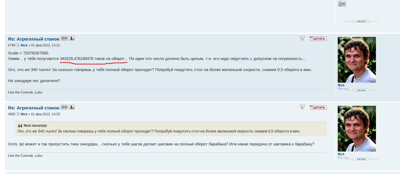

ЗАВ писал(а):нет энкодер на 9000 тиков на оборот
ты же поворачивал и насчитал 340000 с копейками на один оборот :thinking:
и как тогда понять:
Выделение(009).jpg (1695 просмотров) <a class='original' href='./download/file.php?id=11492&mode=view' target=_blank>Загрузить оригинал (266.78 КБ)</a>
а если б он был 9000 - то тиков бы та насчитал -34 тысячи, а не 340 тысяч

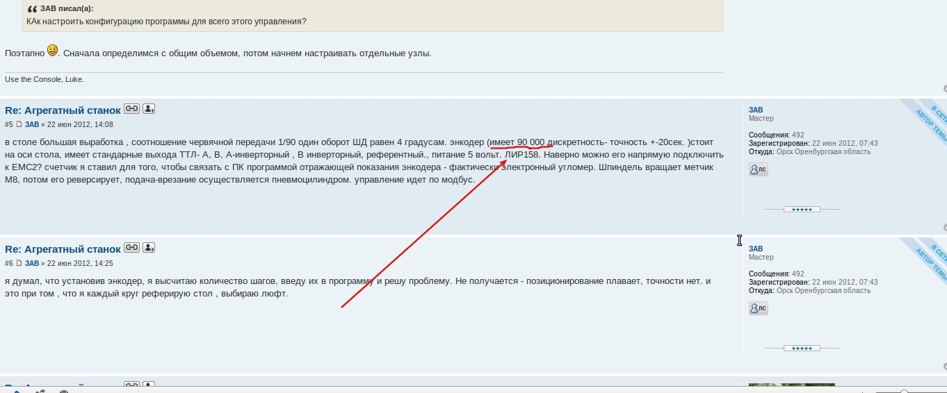

Сообщение ЗАВ »
Преобразователь углового ремещения ЛИР-158А-3-Н-090000-05-ПИ-5-2,О-В(РС10ТВ). вот его номер с оригинала. точное количество тиков все таки 90 000 . приношу свои извинения за головоморочку. насколько я знаю в энкодере стоит делитель и причем очень большой.
Re: Агрегатный станок
90 000 это уже больше похоже не правду. Но все равно не понятно, почему при полном обороте мы получаем 340 000 тиков вместо 360 000?
Похоже LPT все таки пропускает импульсы...
А на энкодере этот делитель можно как-нибудь настроить?

Nick писал(а):делитель можно как-нибудь настроить?
если загрубить - то мы можем потерять требуемую точность позиционирования:
ЗАВ писал(а):точность позиционирования нужна +-20 секунд
хотя сейчас прикинул - 20 секунд - это 50 делений диска энкодера (200 тиков)
наверно 1/10 можно сделать
тогда уж точно на пропуски подозрений не будет...

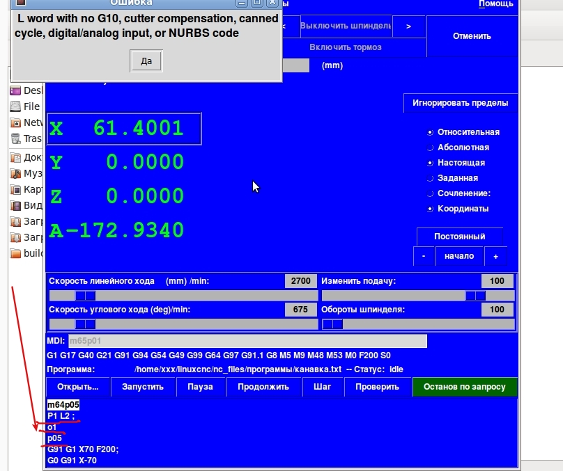

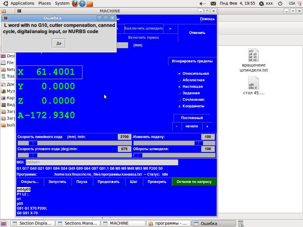

чего то у меня не хочет работать программа g кода. мне нужно повторять до бесконечности. или заданное количество раз например 100.
канавка.txt
(77 байт) 1012 скачиваний
Screenshot.png (1671 просмотр) <a class='original' href='./download/file.php?id=11502&mode=view' target=_blank>Загрузить оригинал (106.87 КБ)</a>

Nick писал(а):Похоже LPT все таки пропускает импульсы.
я может что то не понимаю, но мне кажется что пропуски могут иметь только хаотичный характер, а тут идет четкий переход 360 градусов.и это при повороте 20 раз! ведь значения двух измерений совпали.

а это тут обрезаны строки ,или просто не видно?
а раньше уже запускалась она?
Выделение(012).jpg (1669 просмотров) <a class='original' href='./download/file.php?id=11506&mode=view' target=_blank>Загрузить оригинал (261.28 КБ)</a>

nkp писал(а): это тут обрезаны строки ,или просто не видно?
какие они есть такие и видать.
нет только пробую. что делаю не так не пойму?
Сообщения: 8167
Репутация: 1589
Сообщение nkp »
ЗАВ писал(а):нет только пробую. что делаю не так не пойму?
так выкладывай ее сюда

дак вто она
815 ЗАВ » 22 минуты назад
