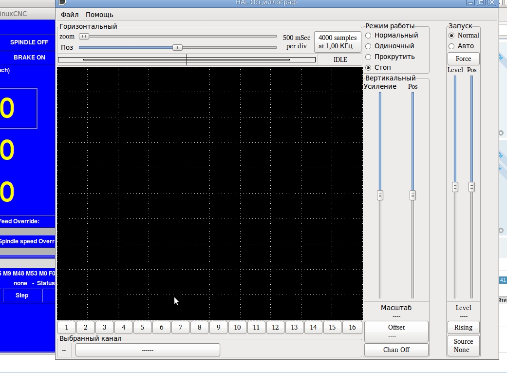

есть такая штука - программный осцилограф
Выделение(018).jpg (1734 просмотра) <a class='original' href='./download/file.php?id=11429&mode=view' target=_blank>Загрузить оригинал (336.89 КБ)</a>
в емс в меню утилиты ищи HalScope
может в нем стоит посмотреть за импульсами на энкодере
правда я не знаю видно ли будут пропуски
напомни - энкодер же 90 000 ?
то есть 360 000 на оборот
а дает 340 000
как ты думаешь - нет ли пропусков ???

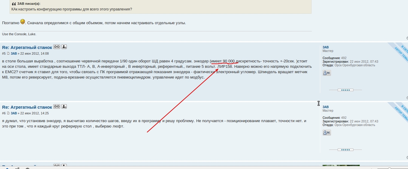

Выделение(009).jpg (1714 просмотров) <a class='original' href='./download/file.php?id=11492&mode=view' target=_blank>Загрузить оригинал (266.78 КБ)</a>
а если б он был 9000 - то тиков бы та насчитал -34 тысячи, а не 340 тысяч

завтра свяжусь со скифом , производителем, уточню. в марке стоит цифра 9000, думаю это количество импульсов. уточню-отпишу.
ЗАВ
Сообщения: 665
Зарегистрирован: 22 июн 2012, 07:43
Откуда: Орск Оренбургская область
Re: Агрегатный станок
Сообщение ЗАВ »
Преобразователь углового ремещения ЛИР-158А-3-Н-090000-05-ПИ-5-2,О-В(РС10ТВ). вот его номер с оригинала. точное количество тиков все таки 90 000 . приношу свои извинения за головоморочку. насколько я знаю в энкодере стоит делитель и причем очень большой.
90 000 это уже больше похоже не правду. Но все равно не понятно, почему при полном обороте мы получаем 340 000 тиков вместо 360 000?
Похоже LPT все таки пропускает импульсы...
А на энкодере этот делитель можно как-нибудь настроить?
