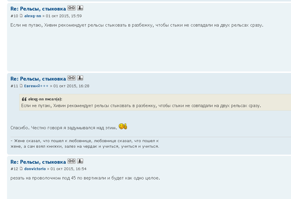

UAVpilot писал(а):А ты ничего не попутал с доказываниями?
Лично я просто показал как можно порезать рельс, чтобы "тонкие части" небыли нагружены, ну и попытался пояснить почему это так.
я помоему привел 3д модели, наглядно показывающие что острые кромки при рекомендованном вами методе будут.. что еще нада ???

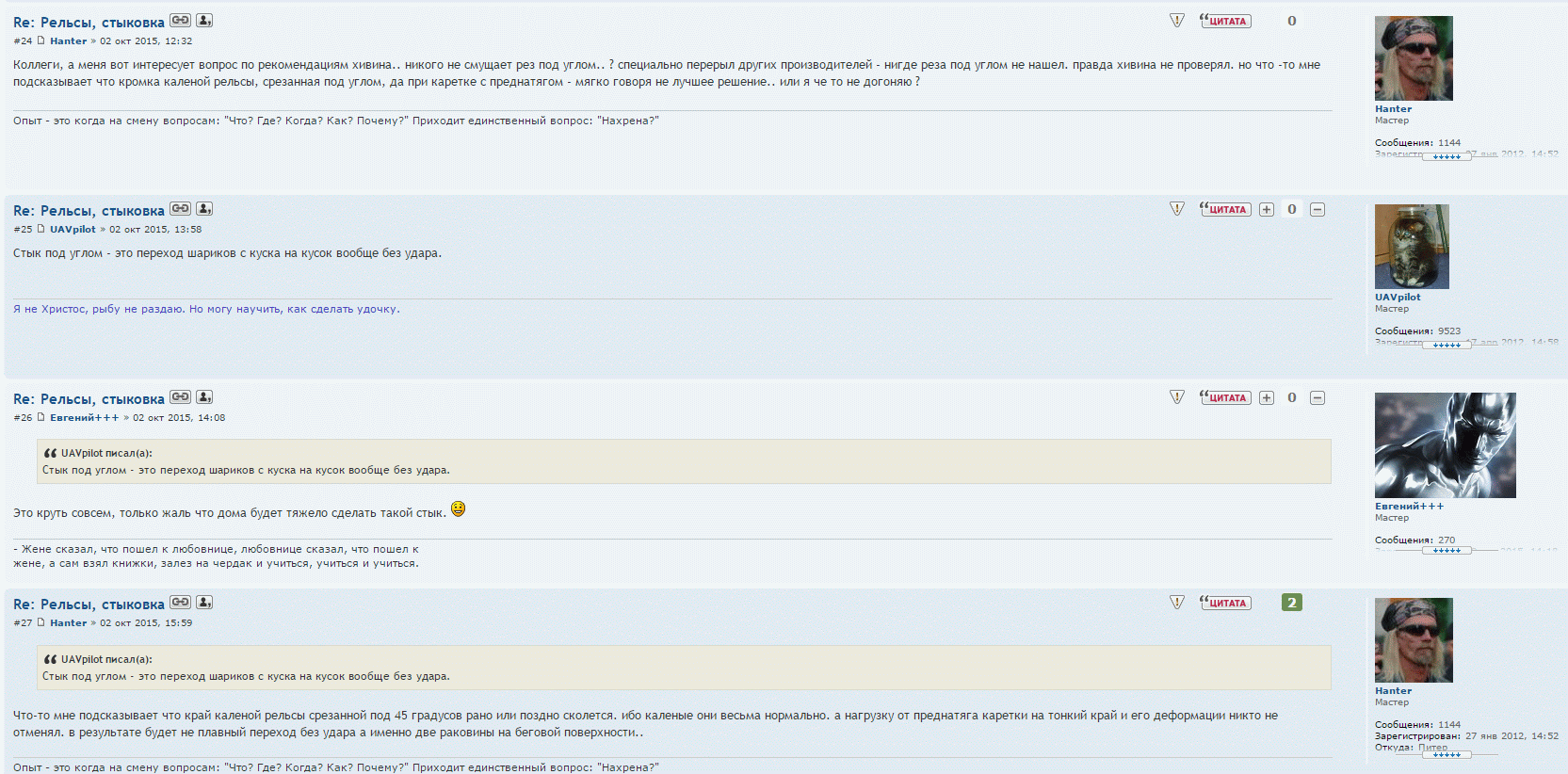

Hanter писал(а):Та ради бога - делайте как хотите. хоть сверху вниз, хоть слева направа. Откровенно - надоело что-то доказывать. Считаете Хивина - мировым лидером в производстве рельс - флаг вам в руки. Других только агитировать за эти идеи не нада. Каждый выбирает сам кому верить. Я верю INA, NSK, Rexrot-у, THK и им подобным. Но в то же время отдаю себе отчет, что они "мелко плавали" и до настоящего лидера уровня ХИВИН-а им как до луны раком.. Видимо по этому они еще не скоро дойдут до технологии стыковки рельсов под углом.. как впрочем и до поджатия винтиком М4 с конической головой через ролик от подшипника... На этом споры по данной теме заканчиваю, ибо не вижу смысла.
А что, кто-то говорил, что Хивин советует рельсы под углом стыковать :thinking: ? Вот с чего стыкосрач начался
2015-10-09_112749.jpg (3603 просмотра) <a class='original' href='./download/file.php?id=60146&mode=view' target=_blank>Загрузить оригинал (193.1 КБ)</a>
Re: Рельсы, стыковка
да не.. срач начался не с этого, а вот с этого... :hehehe:
Буфер обмена01.gif (3596 просмотров) <a class='original' href='./download/file.php?id=60148&mode=view' target=_blank>Загрузить оригинал (203.14 КБ)</a>
:hehehe: а потом последовал 31-ый пост, в котором некто утверждал что если срезать рельсу наискосок, то острых кромок на беговой части не получится :lol:

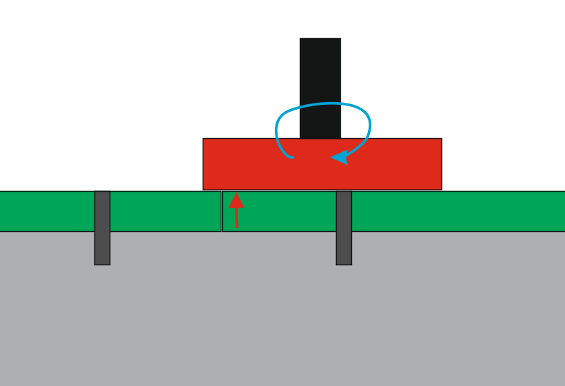

Виктор - ошибка в том, что плясать нада от другого... Что вам нада получить ?? состыковать рельсы ? замечательно. какие у нас исходные данные ? исходные данные такие: 1 - рельса (-ы) крепятся (ложатся) на подготовленную поверхность... 2 - нагрузку рельса передает именно на эту поверхность. 3 - рельса упирается в бурт и поджимается прижимом. (ну или кому нравится роликом и винтиком :))... Отсюда мы имеем следующие моменты - А - рельса не имеет возможности перемещаться по вертикали ибо лежит и прижата к опорной поверхности. Б - рельса не имеет возможности перемещаться по горизонтали в поперечной плоскости, ибо вжата в бурт.. В - если рассматривать движение по горизонтали в продольном направлении то усилие для сдвига каретки будет на порядки меньше чем усилие для сдвига рельсы. и даже заклинившая каретка вряд ли сможет хоть чуть-чуть сдвинуть рельс...
отсюда назревает один единственный вопрос - НАХРЕНА нужен замковый стык, если рельса не может перемещаться в верх-вниз и в поперечной плоскости. а в продольной никогда не будет испытывать усилия способные "развести" стык ???
donvictorio
Сообщения: 2349
Репутация: 683
Настоящее имя: Виктор
Сообщение donvictorio »
а если мы представим рукожопую гипотетическую ситуацию, когда винты крепления концов рельс у стыка довольно далеко друг от друга и каретка работает на кручение (или на отрыв) и один из концов рельсы приподнимается?

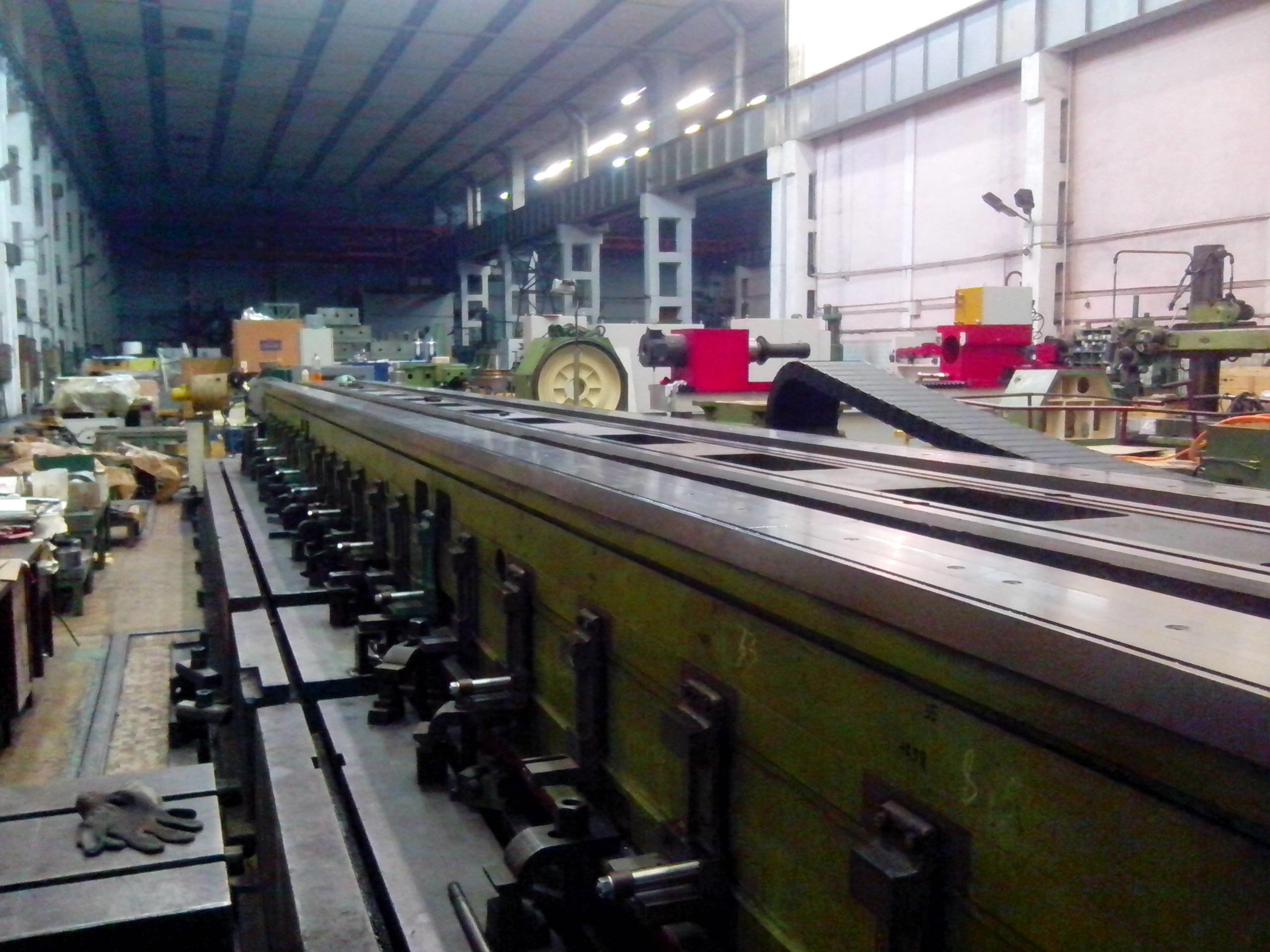

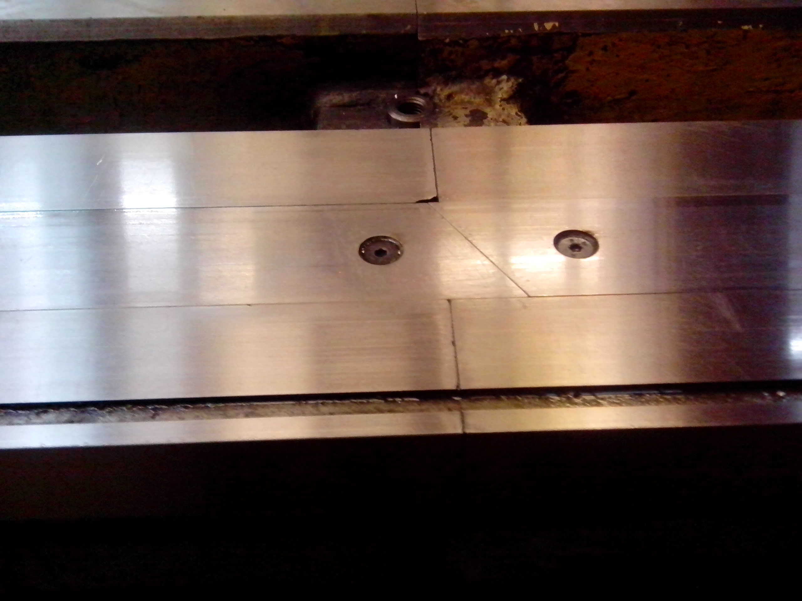

сегодня шел мимо станка производящего вертолетные лопасти.
вспомнил,сфоткал!
IMG_20151009_190714.jpg (3498 просмотров) <a class='original' href='./download/file.php?id=60265&mode=view' target=_blank>Загрузить оригинал (364.62 КБ)</a>
IMG_20151009_190722.jpg (3498 просмотров) <a class='original' href='./download/file.php?id=60266&mode=view' target=_blank>Загрузить оригинал (583.43 КБ)</a>
Сообщения: 5886
AGP писал(а):вспомнил,сфоткал!
Вижу какие-то подозрительные сколы :)
