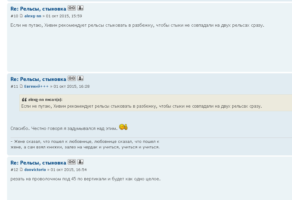

Hanter писал(а):Та ради бога - делайте как хотите. хоть сверху вниз, хоть слева направа. Откровенно - надоело что-то доказывать. Считаете Хивина - мировым лидером в производстве рельс - флаг вам в руки. Других только агитировать за эти идеи не нада. Каждый выбирает сам кому верить. Я верю INA, NSK, Rexrot-у, THK и им подобным. Но в то же время отдаю себе отчет, что они "мелко плавали" и до настоящего лидера уровня ХИВИН-а им как до луны раком.. Видимо по этому они еще не скоро дойдут до технологии стыковки рельсов под углом.. как впрочем и до поджатия винтиком М4 с конической головой через ролик от подшипника... На этом споры по данной теме заканчиваю, ибо не вижу смысла.
А что, кто-то говорил, что Хивин советует рельсы под углом стыковать :thinking: ? Вот с чего стыкосрач начался
2015-10-09_112749.jpg (3614 просмотров) <a class='original' href='./download/file.php?id=60146&mode=view' target=_blank>Загрузить оригинал (193.1 КБ)</a>
Re: Рельсы, стыковка
да не.. срач начался не с этого, а вот с этого... :hehehe:
Буфер обмена01.gif (3607 просмотров) <a class='original' href='./download/file.php?id=60148&mode=view' target=_blank>Загрузить оригинал (203.14 КБ)</a>
:hehehe: а потом последовал 31-ый пост, в котором некто утверждал что если срезать рельсу наискосок, то острых кромок на беговой части не получится :lol:
