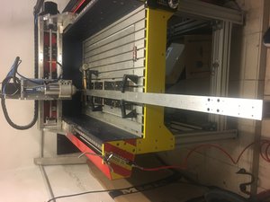

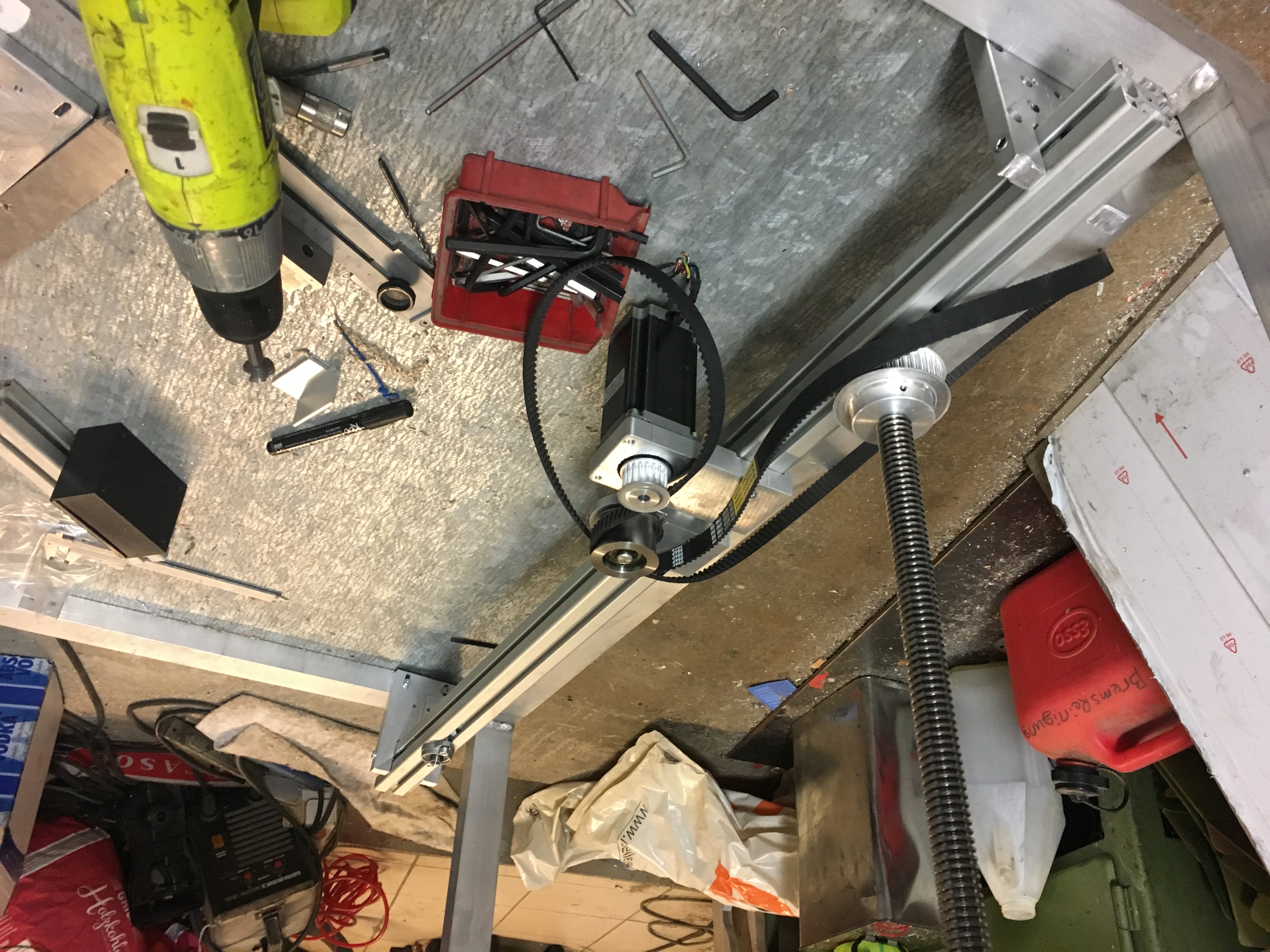

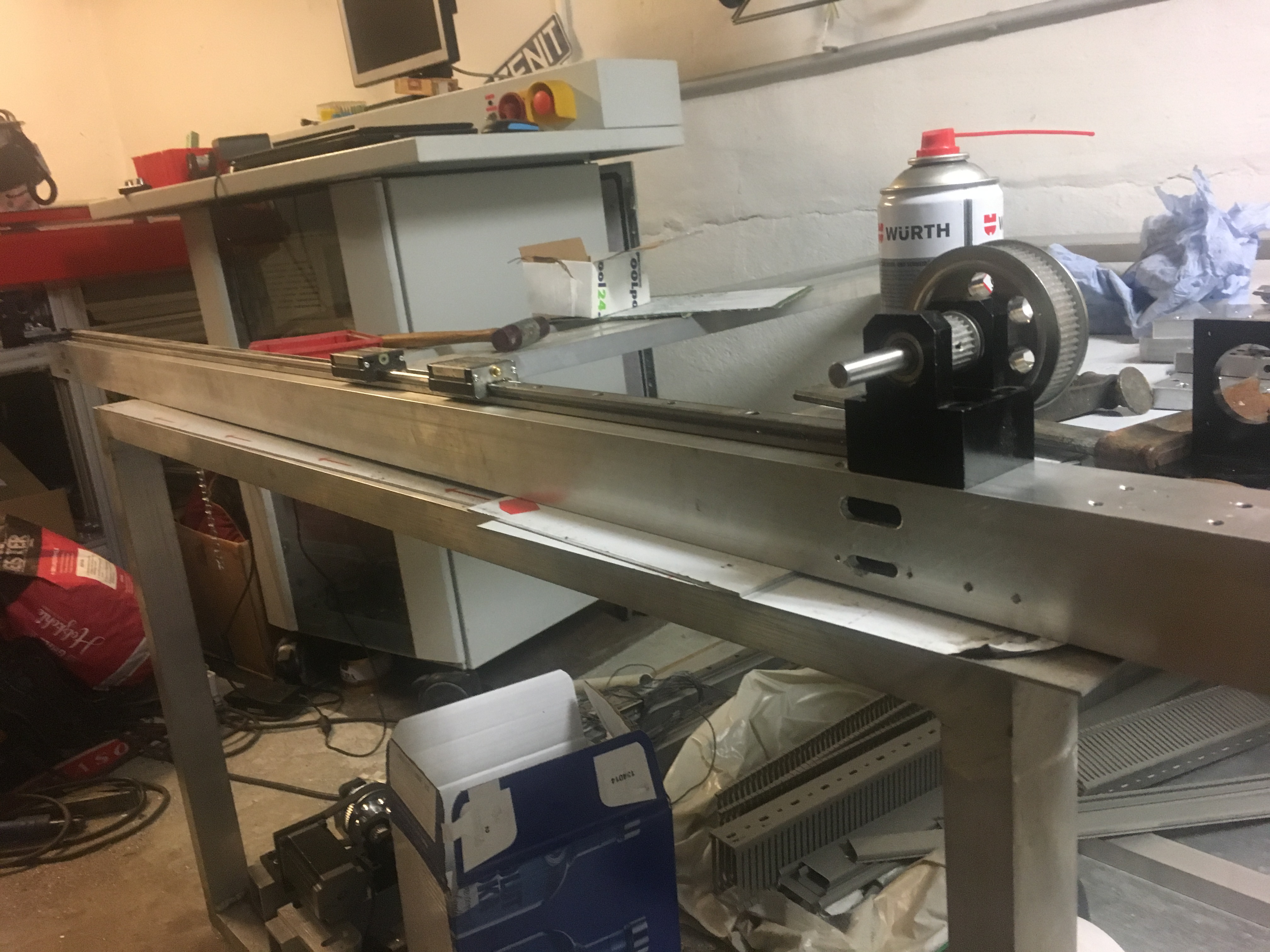

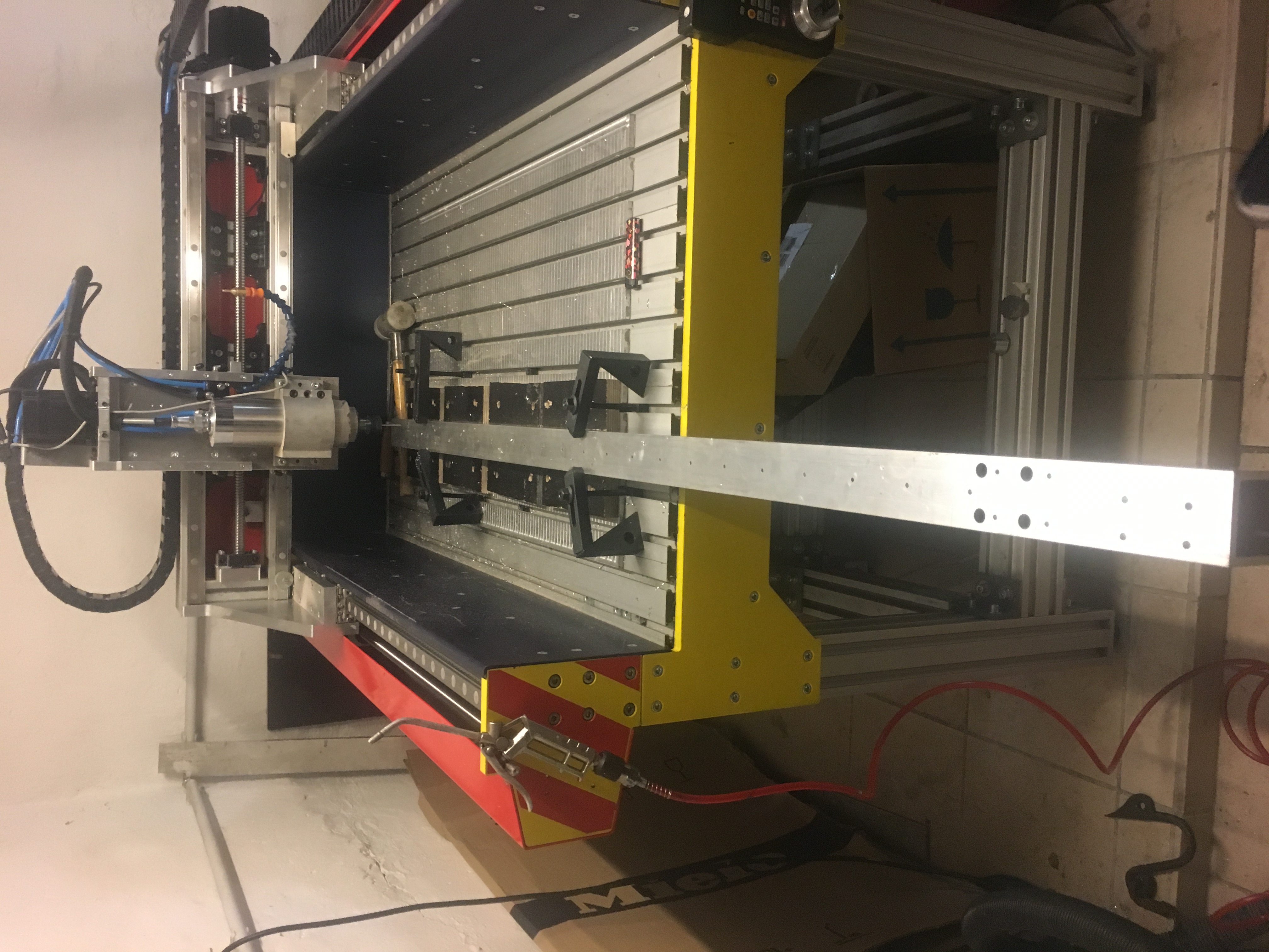

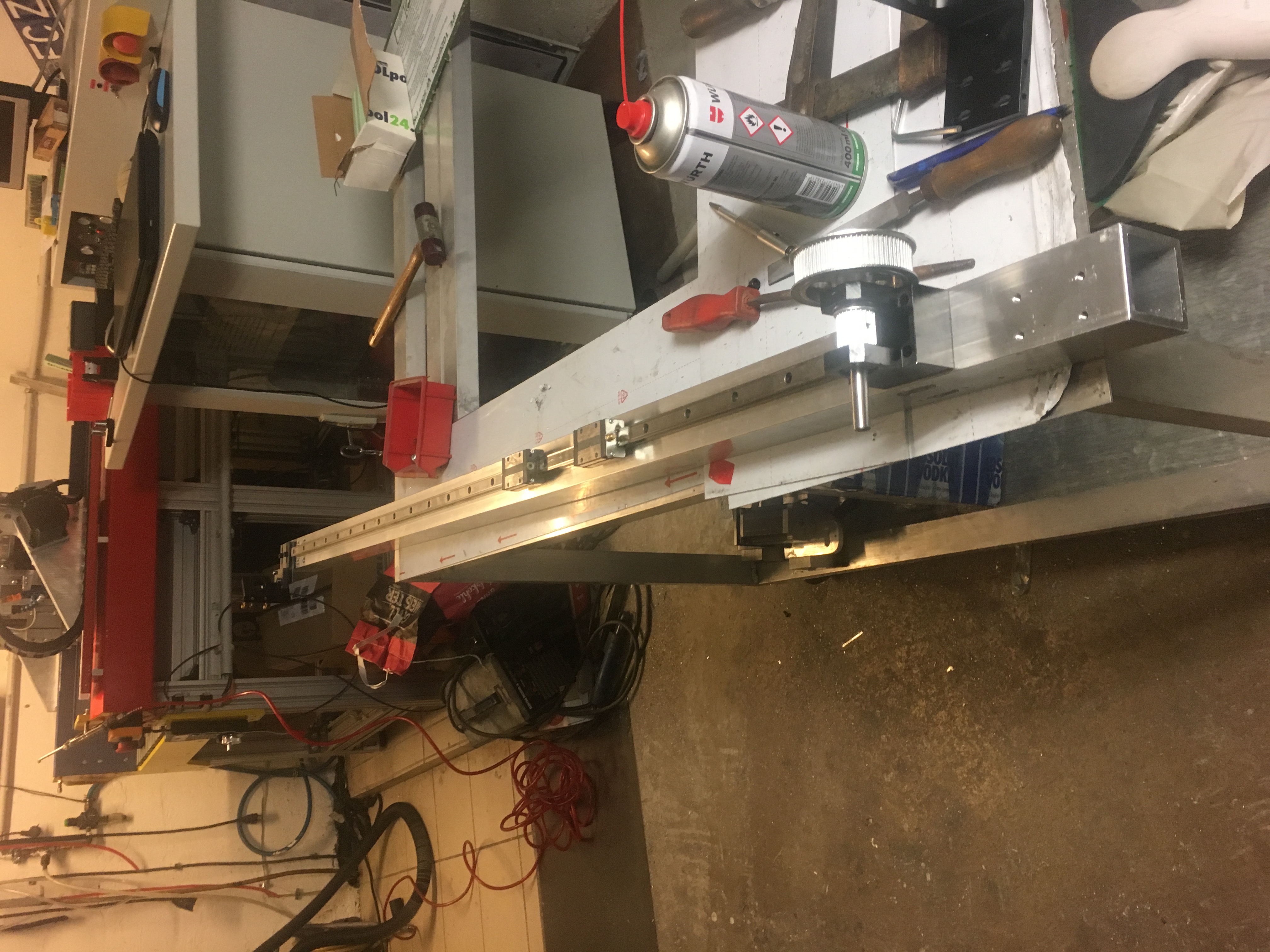

Сделать балку по Х. Все стало четко :D
На станке (3413 просмотров) <a class='original' href='./download/file.php?id=120466&mode=view' target=_blank>Загрузить оригинал (1.84 МБ)</a>
На станке
Примерка (3413 просмотров) <a class='original' href='./download/file.php?id=120467&mode=view' target=_blank>Загрузить оригинал (1.93 МБ)</a>
Примерка
Результатом доволен (3413 просмотров) <a class='original' href='./download/file.php?id=120468&mode=view' target=_blank>Загрузить оригинал (1.84 МБ)</a>
Результатом доволен

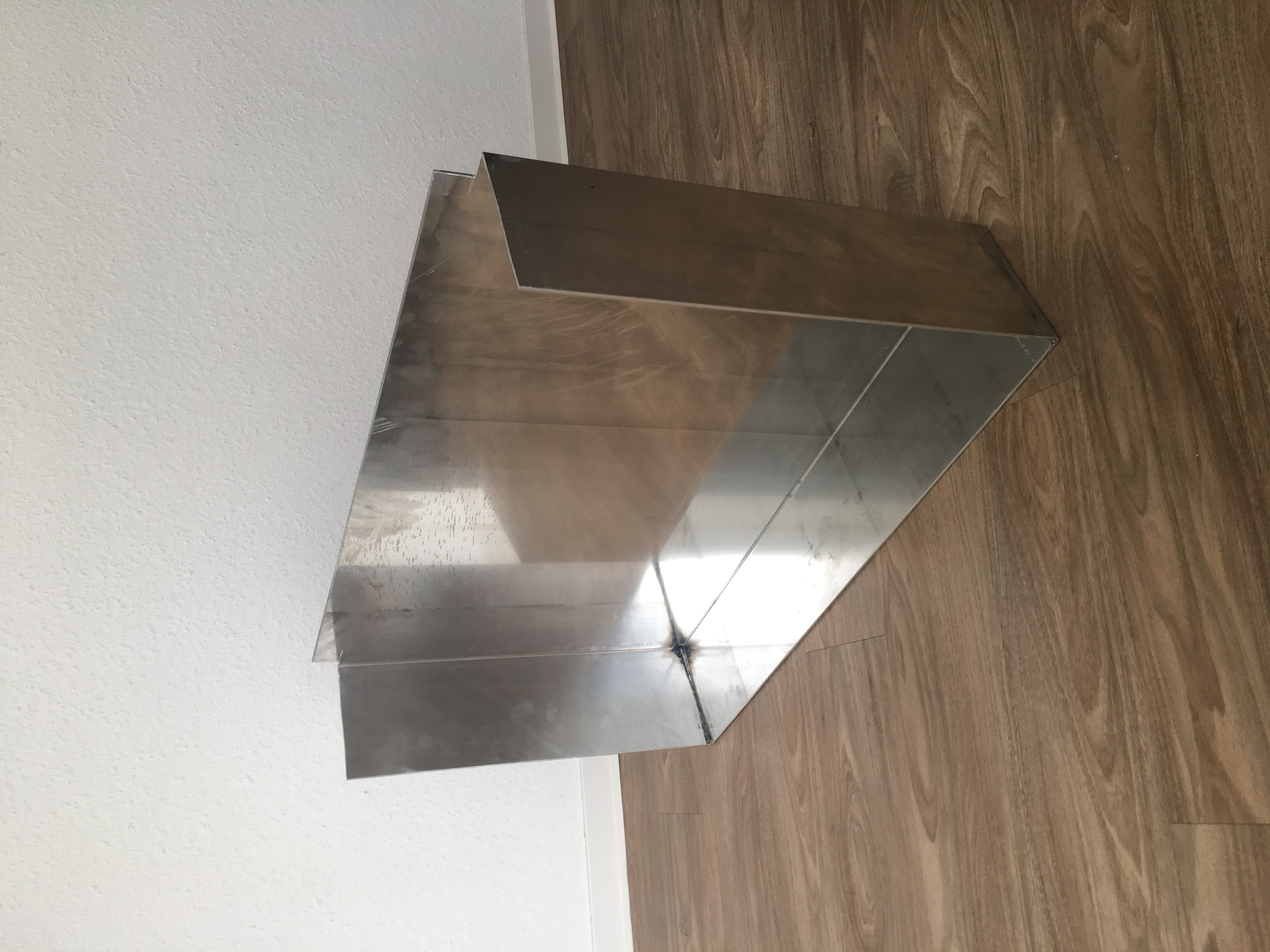

Сделал корыто для электроники :)

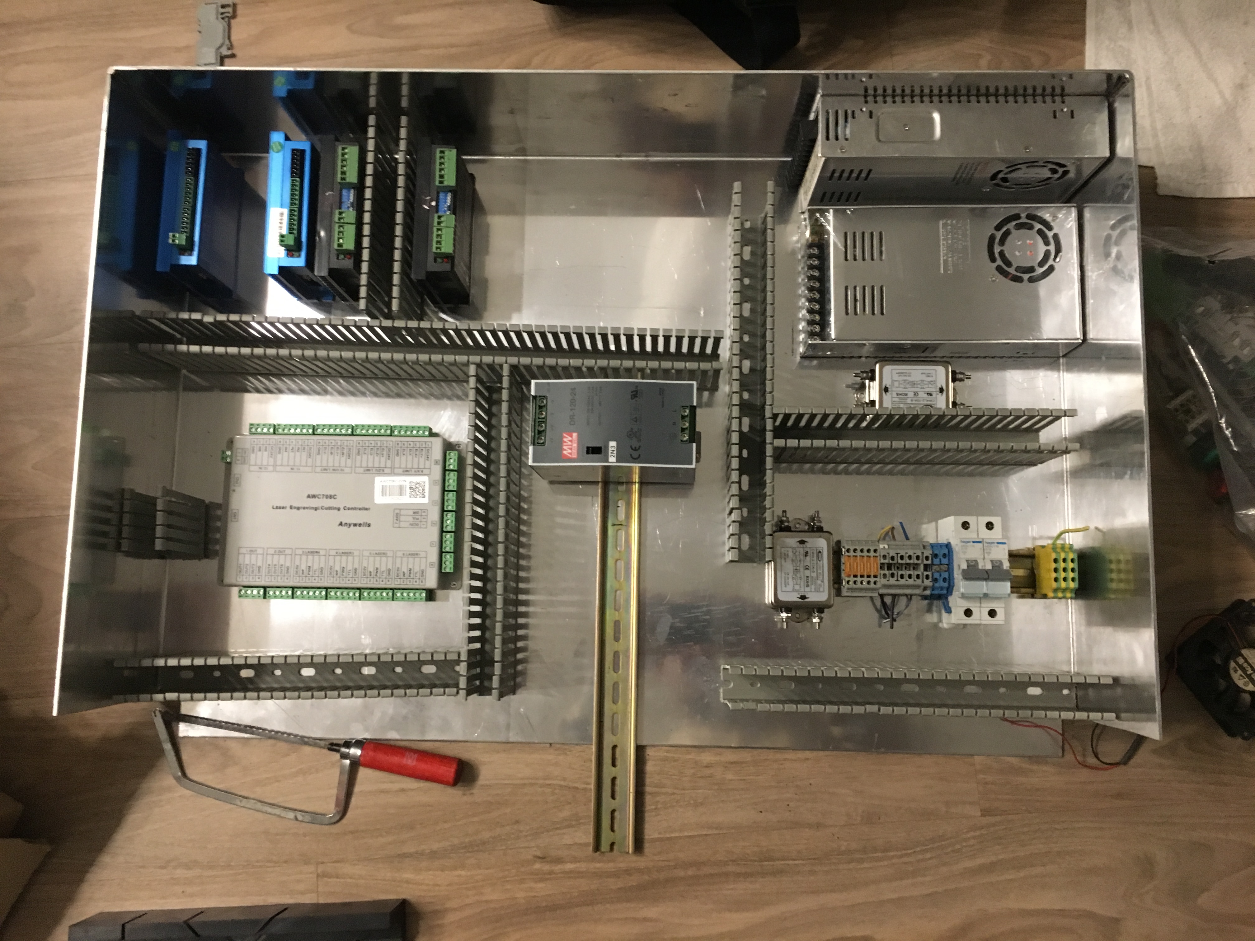

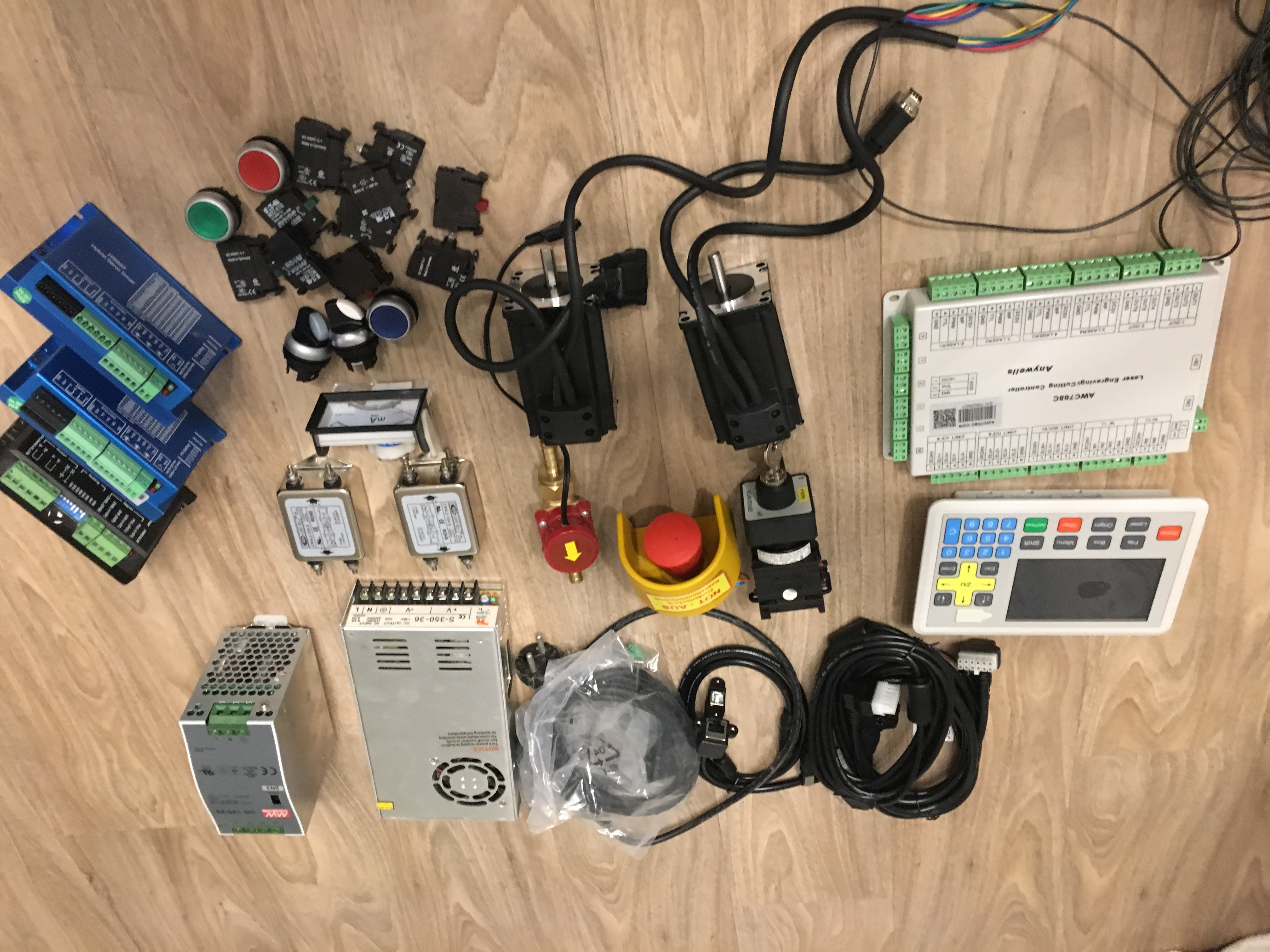

Подскажите что ещё нужно для электрошкафа и в целом. Может что то упустил? Что имею:
ДСП контроллер AWC708 plus
Два блока питания 36 вольт
Блок питания 24 в
E-Stop
Ключ шальтер
Датчики PNP NO
Основной ВКЛ питания
Блок питание resi P14 (только чертёж) надо купить
Высоковольтные провода ( надо купить)
4 ШД с драйверами
Датчик протока воды
Амперметр
Автомат предохранители на 16А
Экронированые провода для ШД 4 жилы 0,5кв
Лазерная указка на головку Лазера
2 сетевого фильтра на 10А
Здесь большая часть что я перечислил (3303 просмотра) <a class='original' href='./download/file.php?id=120547&mode=view' target=_blank>Загрузить оригинал (2.04 МБ)</a>
niksooon
Сообщения: 2008
Репутация: 1207
Откуда: Кашира
Re: Параллельный проект ЧПУ ЛАЗЕР СО2
Сообщение niksooon »
Maik писал(а):Датчики PNP NO
с датчиками думаю засада выйдет , Киты как правило только NPN NO пользуют.............
PNP датчики контроллер не поддерживает ( по своему 608-му сужу)

Сообщение Maik »
Да забыл это же Китай)))
Но нечего у меня и те и те, целая батарея :D

Примерил одежку. После общения с хорошим знакомым решил вынести блок питания трубы за пределы электро шкафа в район трубы :D
Ну и сама примерке.максимально удалил высокую (3265 просмотров) <a class='original' href='./download/file.php?id=120570&mode=view' target=_blank>Загрузить оригинал (2.04 МБ)</a>
Duhas
Сообщения: 1842
Репутация: 285
Откуда: Красноярск
Сообщение Duhas »
у БП есть рабочая ориенатция, не забудьте
Maik
Сообщения: 234
Зарегистрирован: 06 янв 2015, 03:48
Репутация: 33
Настоящее имя: Begschanow Maik
Сообщение Maik »
Duhas писал(а):у БП есть рабочая ориенатция, не забудьте
Это как? В плане охлаждения?
Duhas
Сообщения: 1842
Репутация: 285
Откуда: Красноярск
Сообщение Duhas »
да, дырочки снизу и сверху и естественная конвекция соответственно.

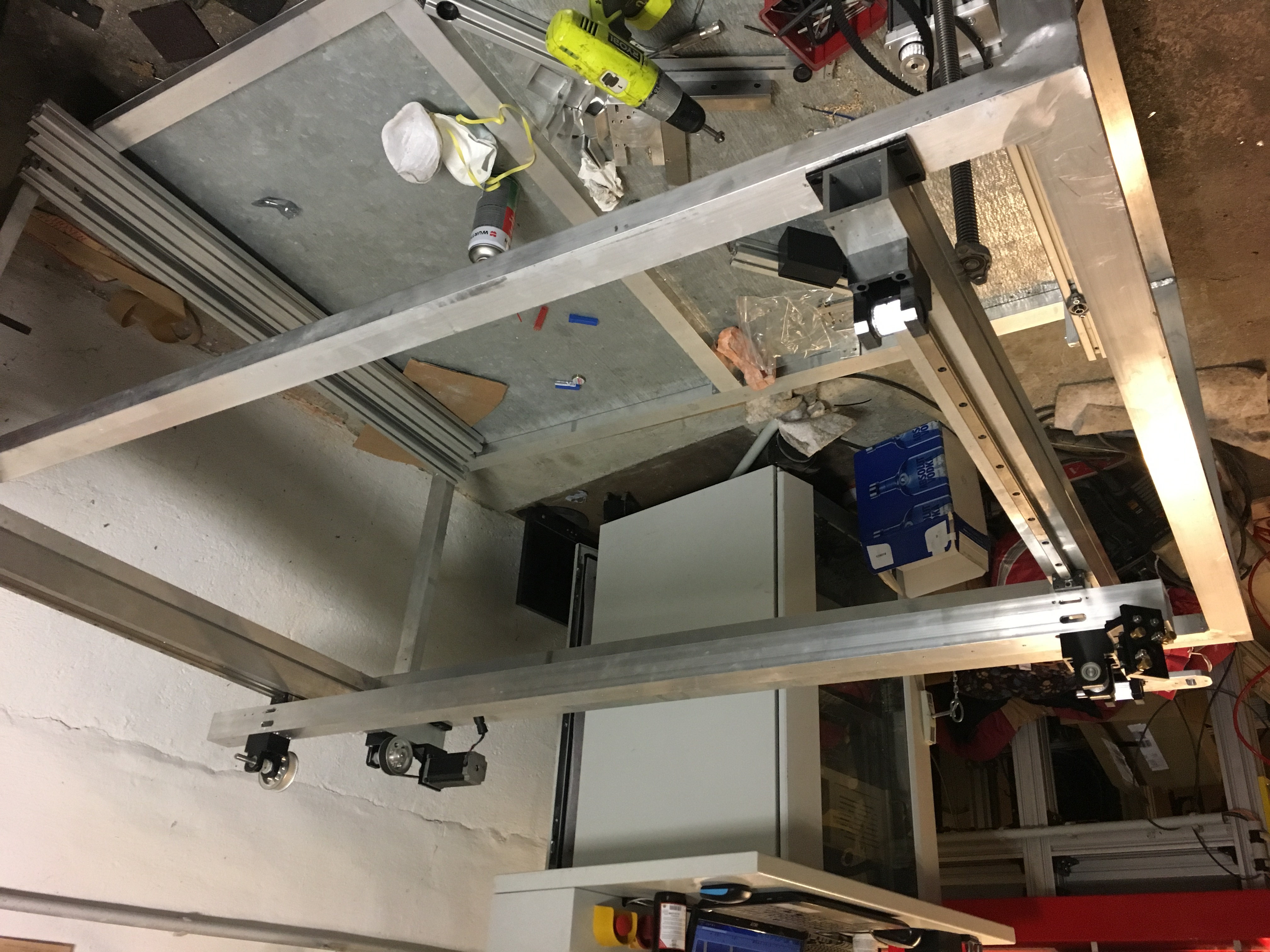

Прикинул кинематику. Вроде бы все совпадает))
IMG_3050.JPG (3177 просмотров) <a class='original' href='./download/file.php?id=120623&mode=view' target=_blank>Загрузить оригинал (1.97 МБ)</a>
IMG_3051.JPG (3177 просмотров) <a class='original' href='./download/file.php?id=120624&mode=view' target=_blank>Загрузить оригинал (2.31 МБ)</a>
