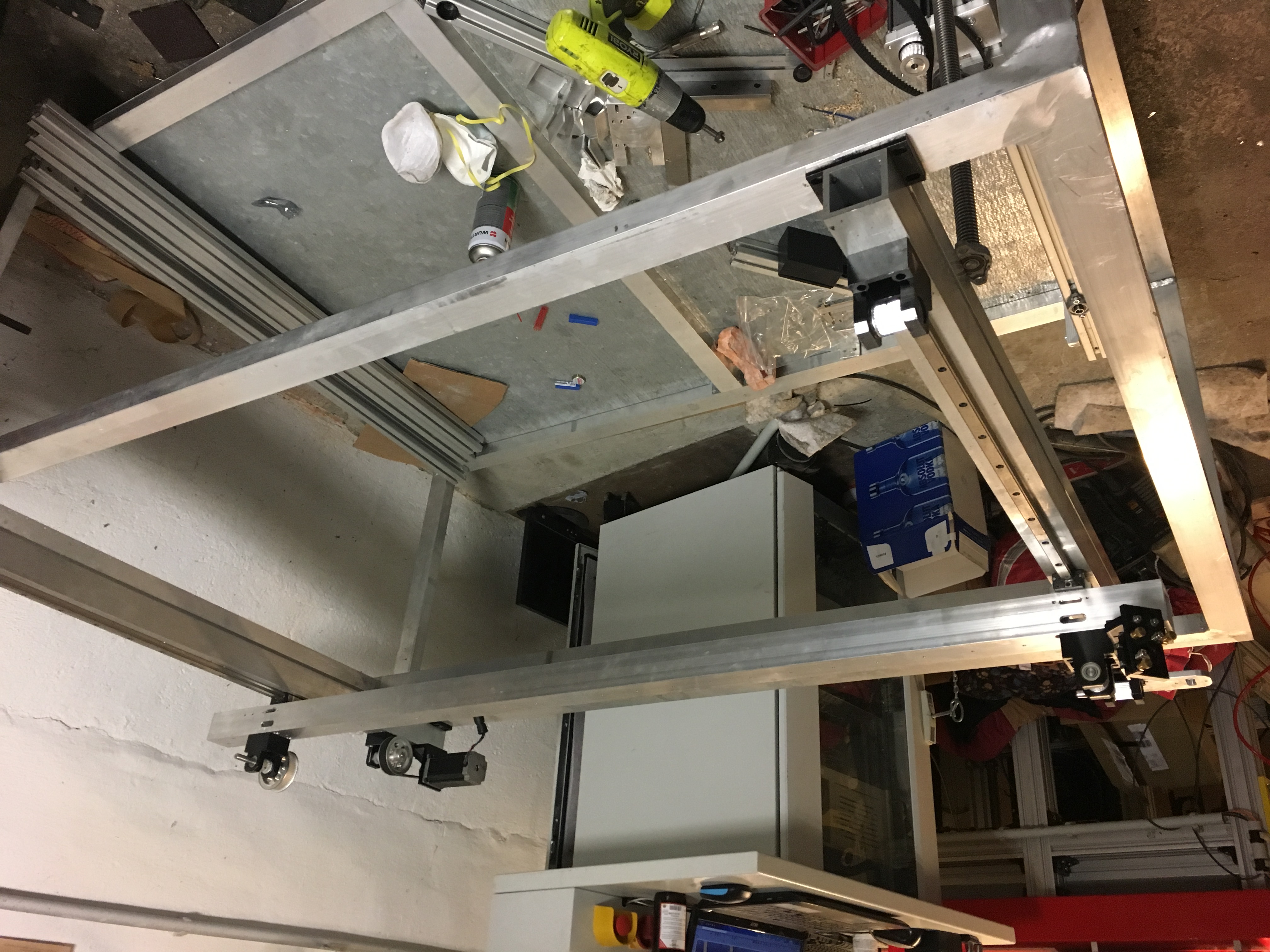

Сделать балку по Х. Все стало четко :D

Прикинул кинематику. Вроде бы все совпадает))
