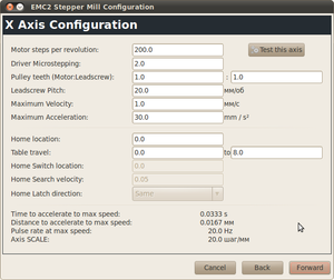

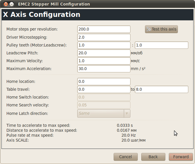

в линухе ставлю
motor step per revolution 800 (200) шаг на оборот
driver microsteping 1 (4) микрошаг
leadskrew pitch 5 у тебя 3 шаг винта
можно как в скобках. всеравно в конфиге одна цифра получается из производных.

Re: Помогите оживить is700
В Mach - наоборот. Там задается не размер шага, а количество импульсов на 1 мм (может быть дробным).

michael-yurov писал(а):В Mach - наоборот. Там задается не размер шага, а количество импульсов на 1 мм (может быть дробным).
А не подскажете как это подсчитать 200*4/3= 266,6666 так то значение steps per vpisat 266.66666 ???
klik
Сообщения: 56
Зарегистрирован: 04 июн 2015, 20:32
Репутация: 4
Настоящее имя: Novruz
Сообщение klik »
Станок ели движется при steps per 266.66666
На картинке просто калькулятор, который вычисляет именно импульсы на 1 мм, см. последнюю строчку на картинке.
Можно просто в самом верхнем поле написать количество импульсов на мм, а во всех остальных полях трёх последующих строчек поставить "1".

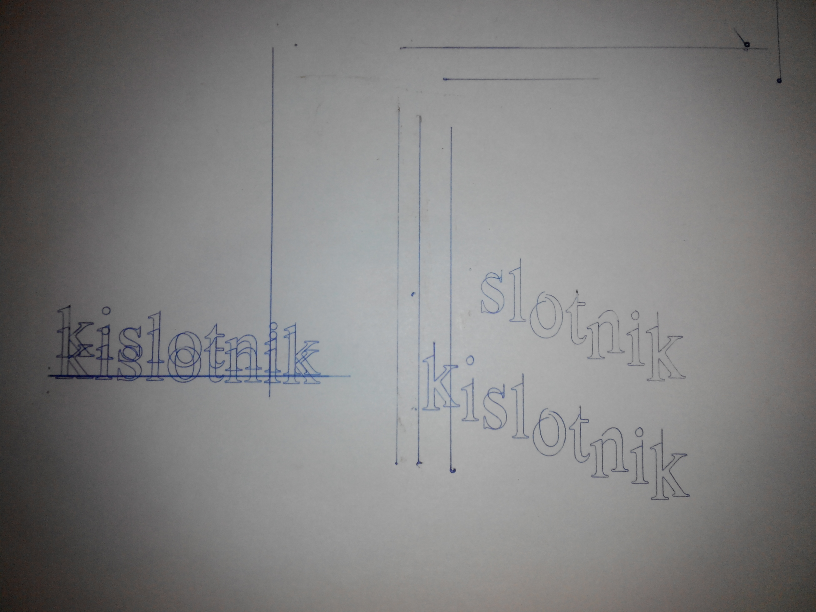

прошу помощи не знаю что делать запустил тест на станке рисовать рисует со смещением в низ моторы в motor tuning имеют одинаковые порматры :think: что делать не знаю чем больше скорость тем больше смещение
20150726230244.jpg (2734 просмотра) <a class='original' href='./download/file.php?id=54812&mode=view' target=_blank>Загрузить оригинал (1.52 МБ)</a>
А высота букв примерно соответствует программе? Такое ощущение что на быстрых переездах между буквами одна ось шаги пропускает... Ну либо прокручивается муфта на движке...
Такое ощущение, как будто одна из осей движется сама по себе.
Очень странное поведение.
Как драйверы настроил? Какой ток, какой микрошаг?
Автонастройку контура тока делал? (два раза подряд в течении секунды щелкнуть 4-м переключателем)
Сообщение klik »
:thinking: извините проблема решена не правильно подключил провод на (y) промахнулся

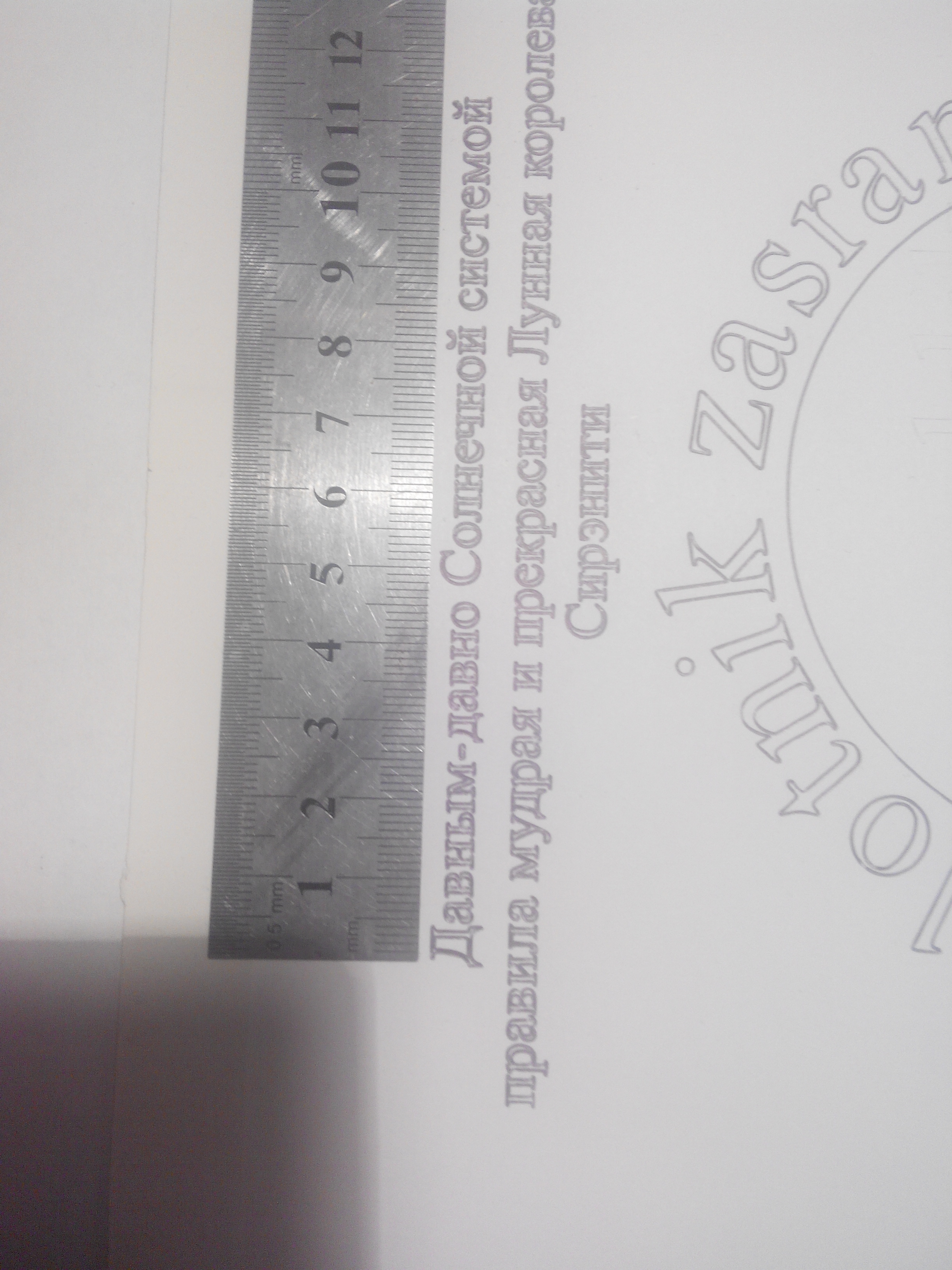

Доброе время суток прикрепил ручку вот что вышло :hottabych:

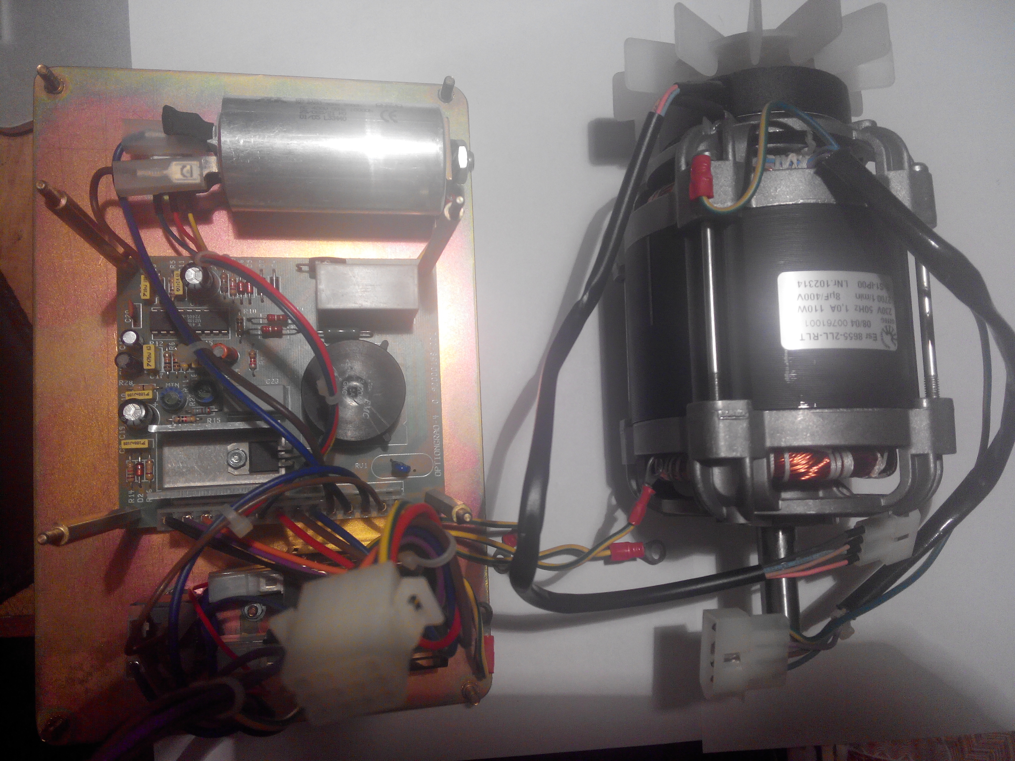

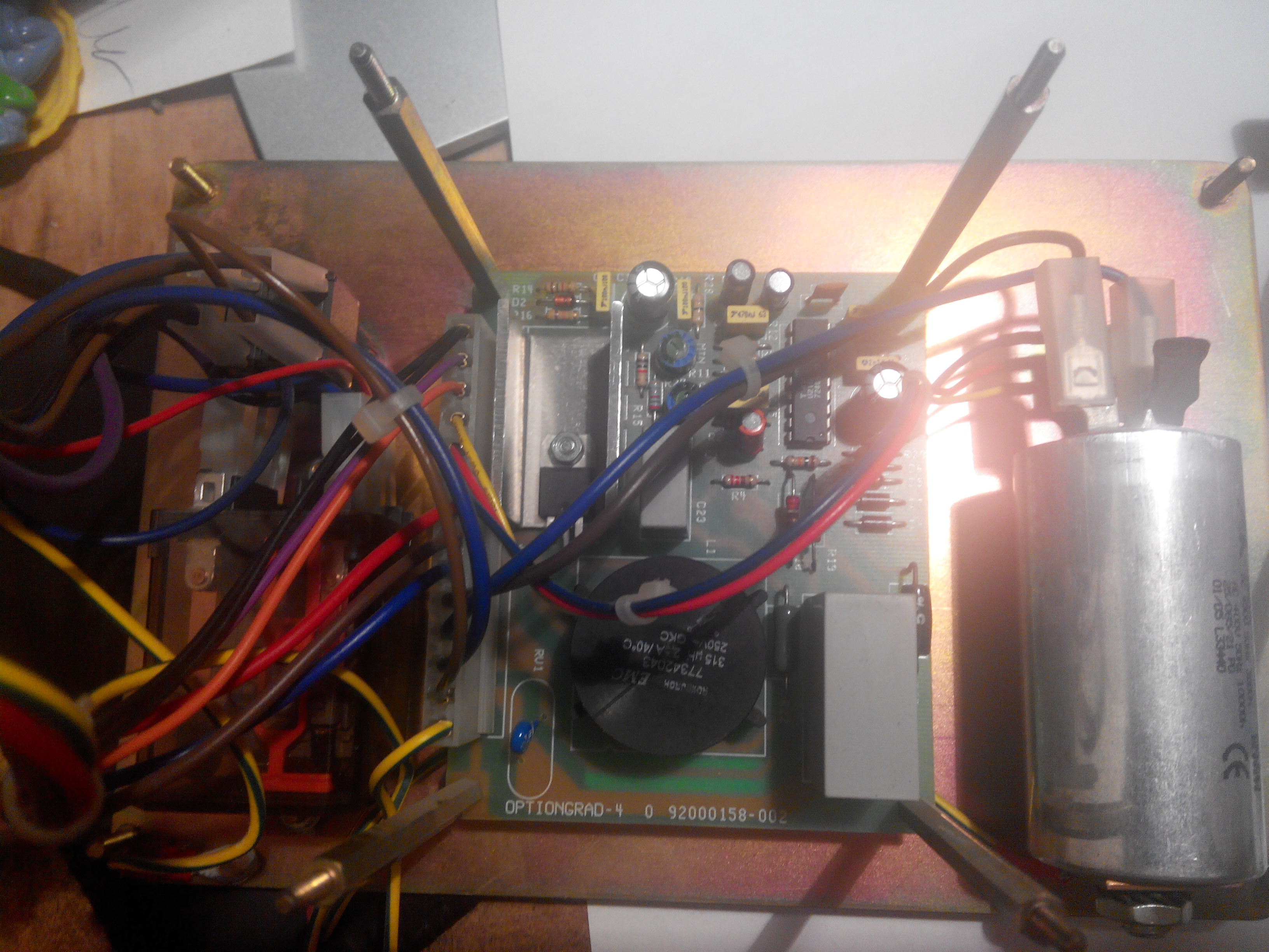

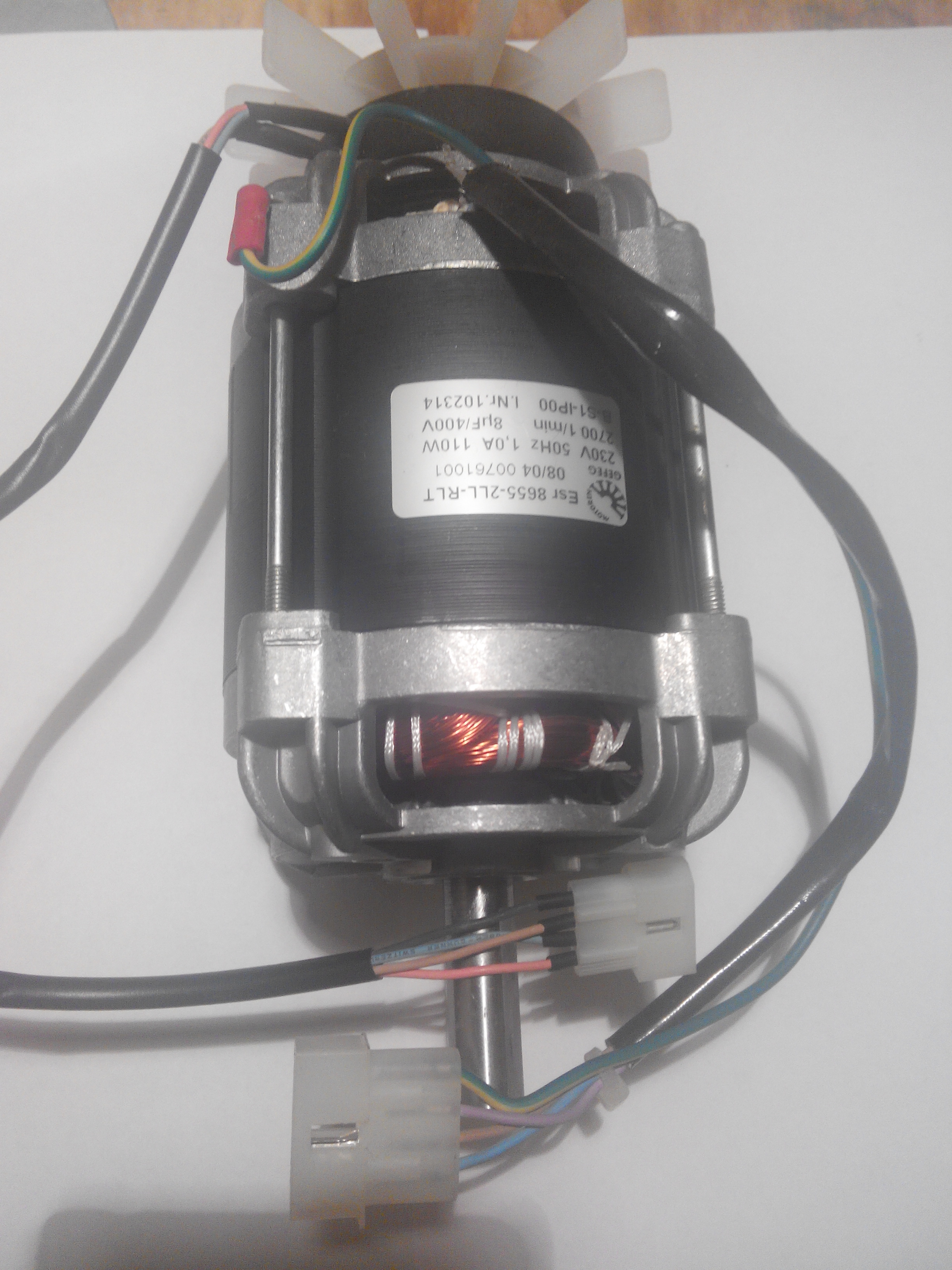

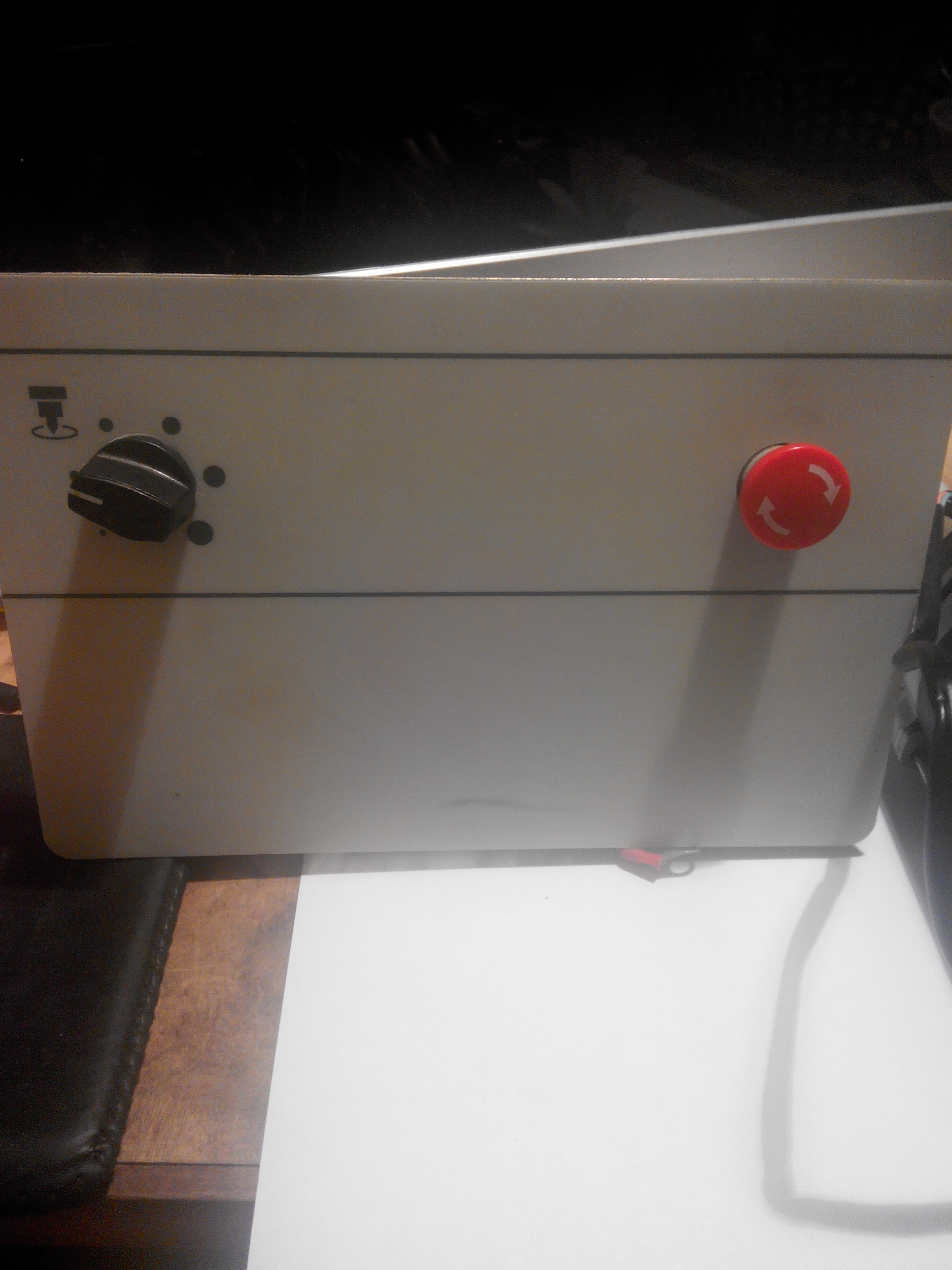

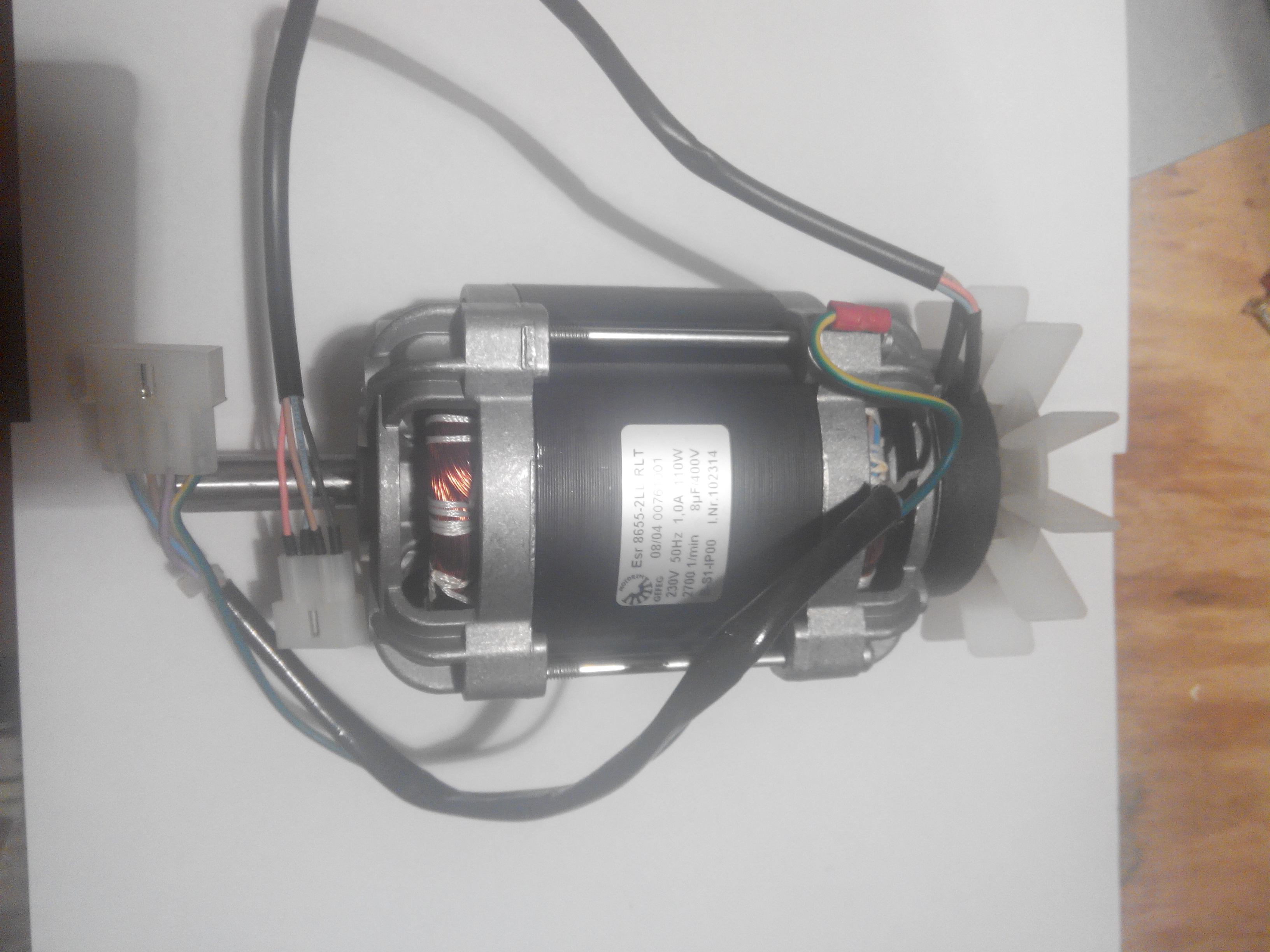

И сново вопросы как подключить шпиндель , тут восемь проводов и что куда не пойму вот фото
20150826000801.jpg (2645 просмотров) <a class='original' href='./download/file.php?id=56717&mode=view' target=_blank>Загрузить оригинал (1.94 МБ)</a>
20150826000854.jpg (2645 просмотров) <a class='original' href='./download/file.php?id=56718&mode=view' target=_blank>Загрузить оригинал (2.08 МБ)</a>
20150826000956.jpg (2645 просмотров) <a class='original' href='./download/file.php?id=56720&mode=view' target=_blank>Загрузить оригинал (1.95 МБ)</a>
20150826001035.jpg (2645 просмотров) <a class='original' href='./download/file.php?id=56721&mode=view' target=_blank>Загрузить оригинал (2.46 МБ)</a>
20150826001124.jpg (2645 просмотров) <a class='original' href='./download/file.php?id=56722&mode=view' target=_blank>Загрузить оригинал (2.57 МБ)</a>
klik писал(а):тут восемь проводов и что куда не пойму вот фото
которые идут к черненькому боченку (возле крыльчатки) это датчик вращения, там стоит биполярный хал сенсор.
откуда знаю? выковыривал себе на эл-велик :hehehe: , двиг с похожего станка (кликни первую медальку у меня)
двиг валяется, и даже плата управления была, если не потерялась\раздолбалась при переездах.
подключать даже не пытался, так как не было деталей шпинделя вовсе, только двиг.
ПС
иди по проводам\разъемам от двига к плате, кстате это и есть плата управления, отличается от моей
