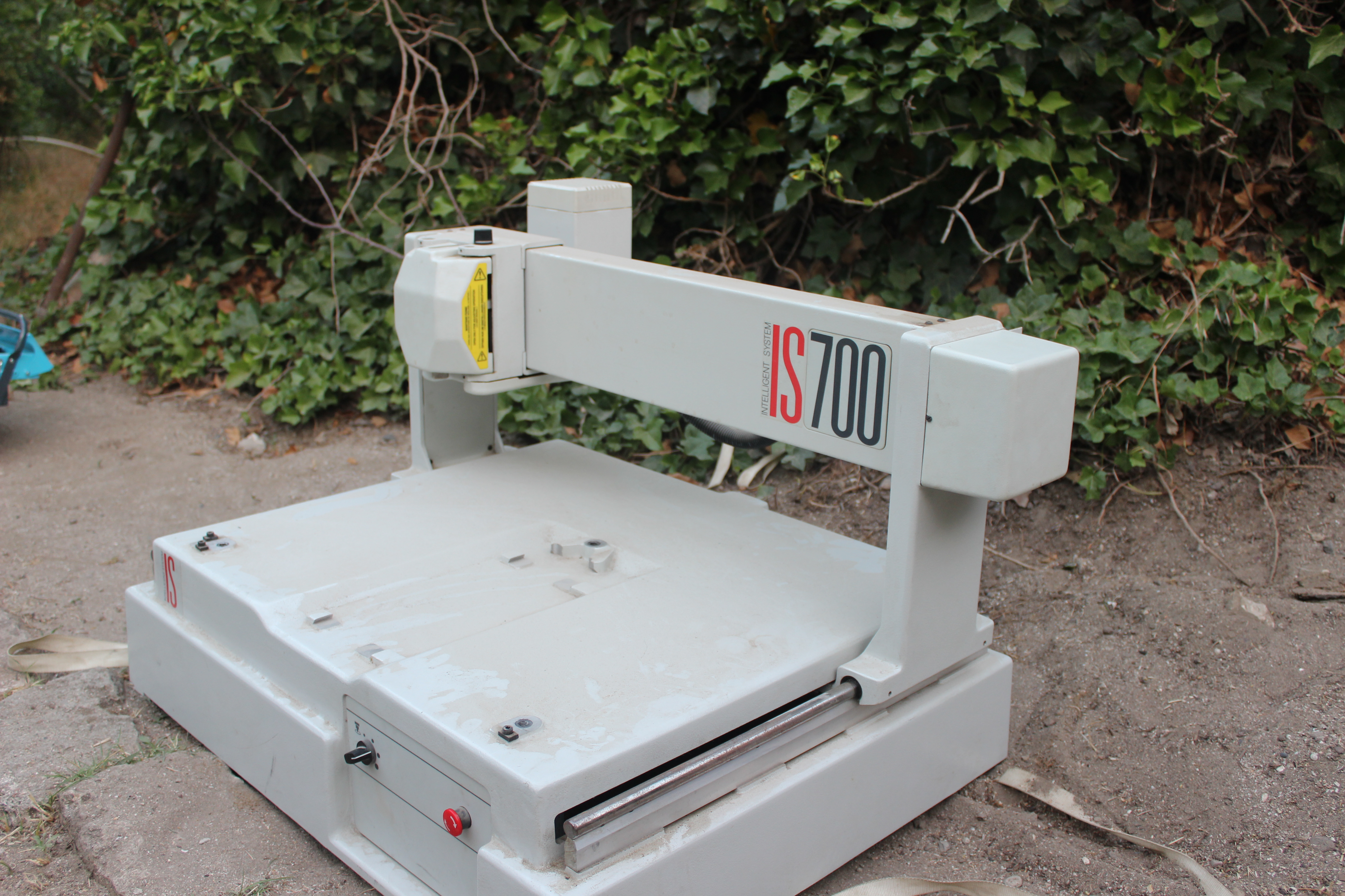

Помогите оживить is700
Сообщение klik »

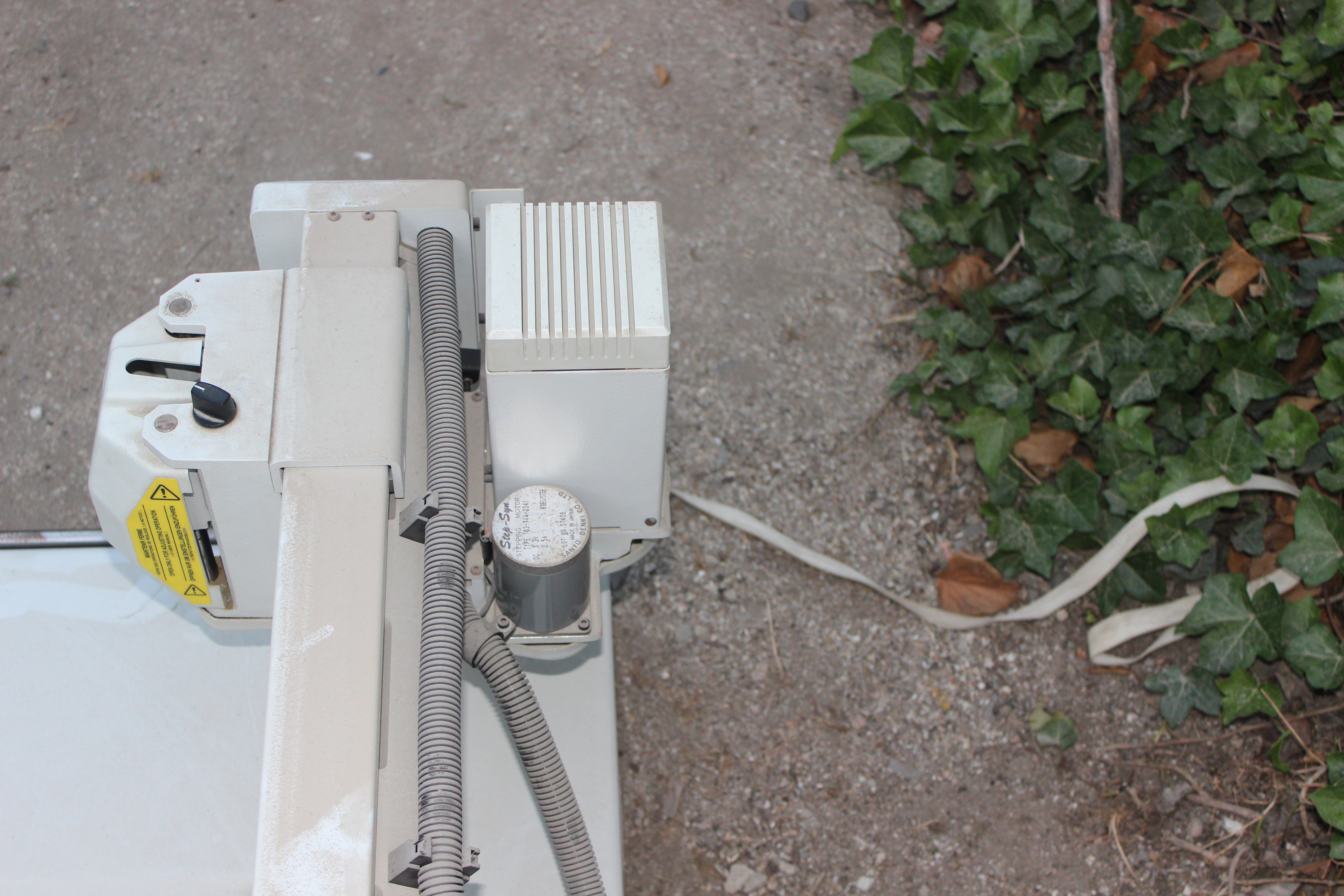

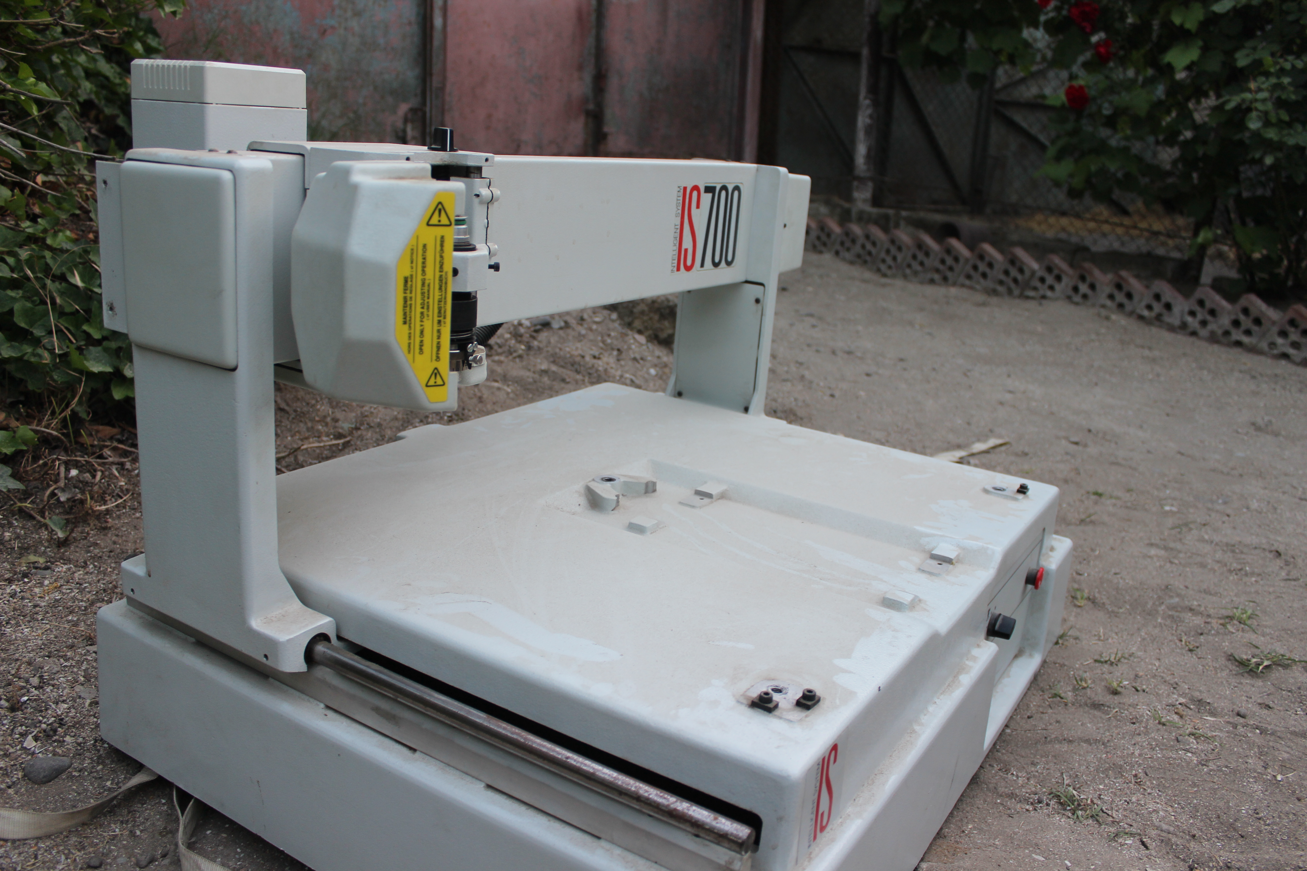

Доброго времени суток. Помогите добрые люди подобрать электронику к Gravograph IS700 блока управления нету прошлый владелец потерял остались моторчики и шпиндель !
заранее благодарю

Re: Помогите оживить is700
Сообщение konyshevk »
А драйвера остались ? блок питания силовой ?
Даешь коллективный разум !
Сообщение klik »
всё что есть на фото
это все внутри , надо открыть и сфотографировать . Если это все все есть то все просто : Компьютер + плату опторазвязки + Mach3 и будет счастье !

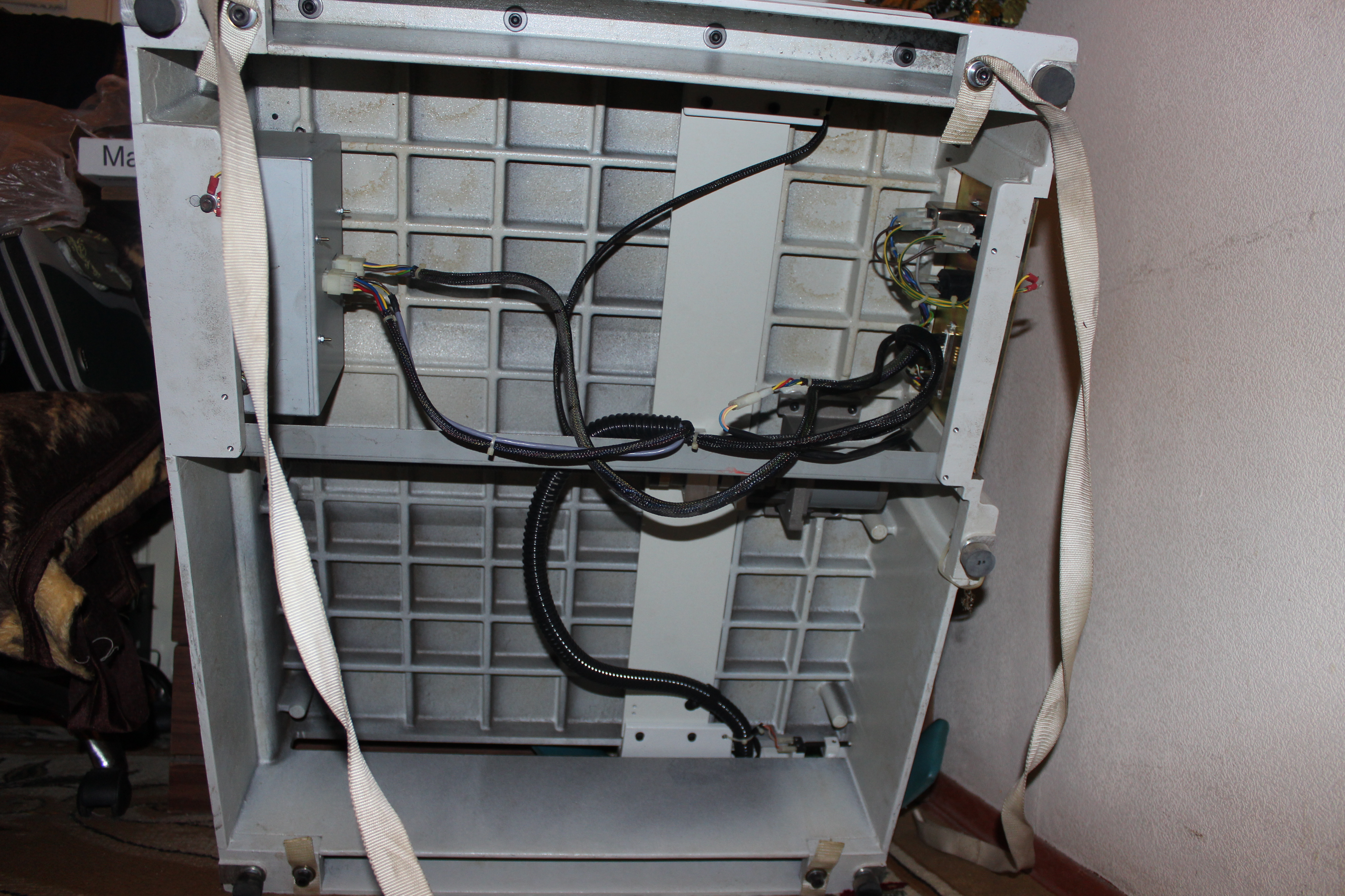

Сообщение klik »
он пуст :cry:
IMG_4775.JPG (3532 просмотра) <a class='original' href='./download/file.php?id=51759&mode=view' target=_blank>Загрузить оригинал (7.06 МБ)</a>

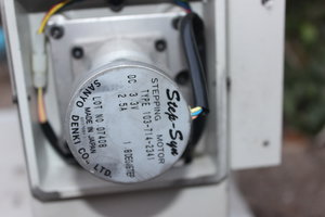

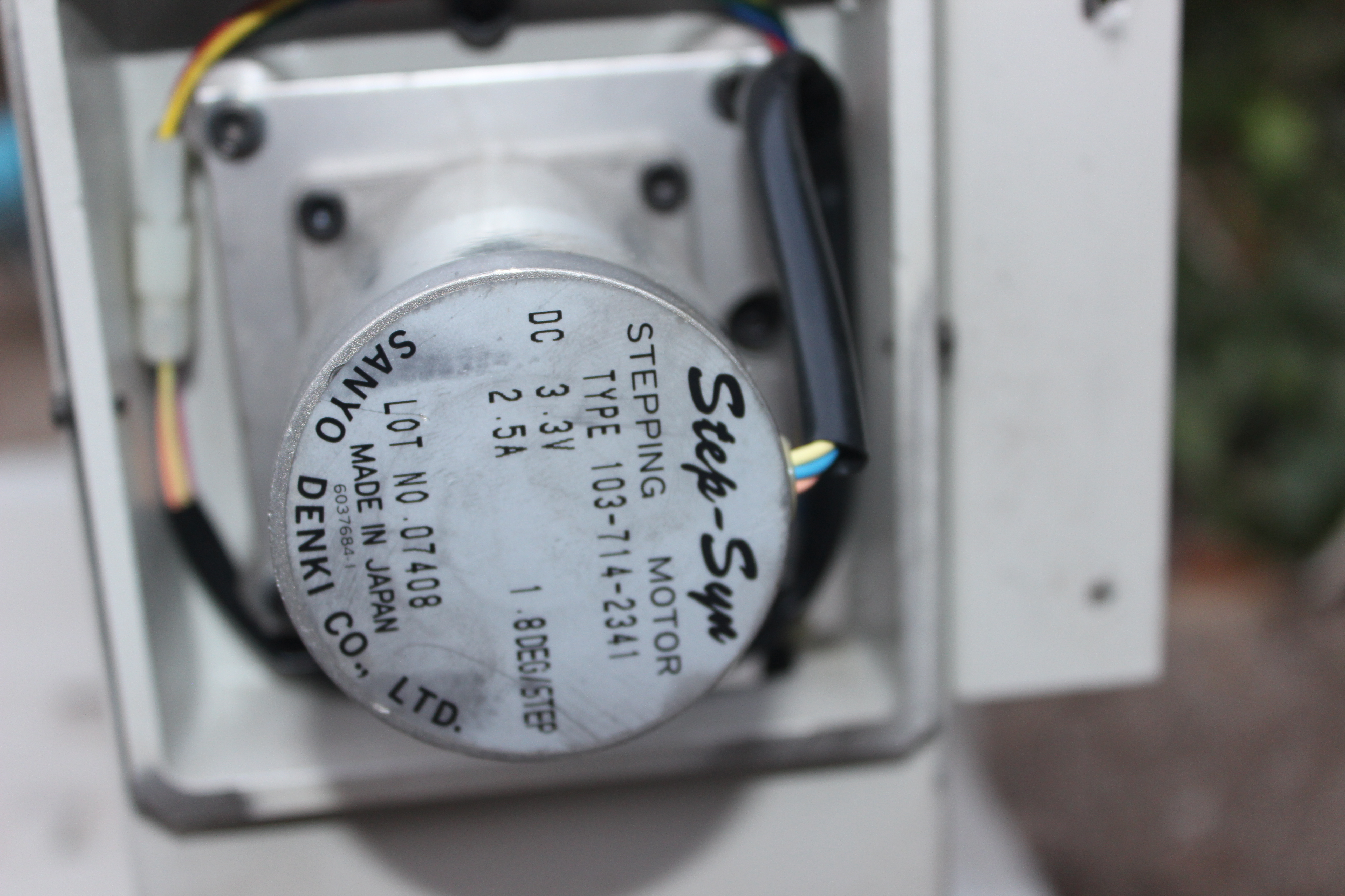

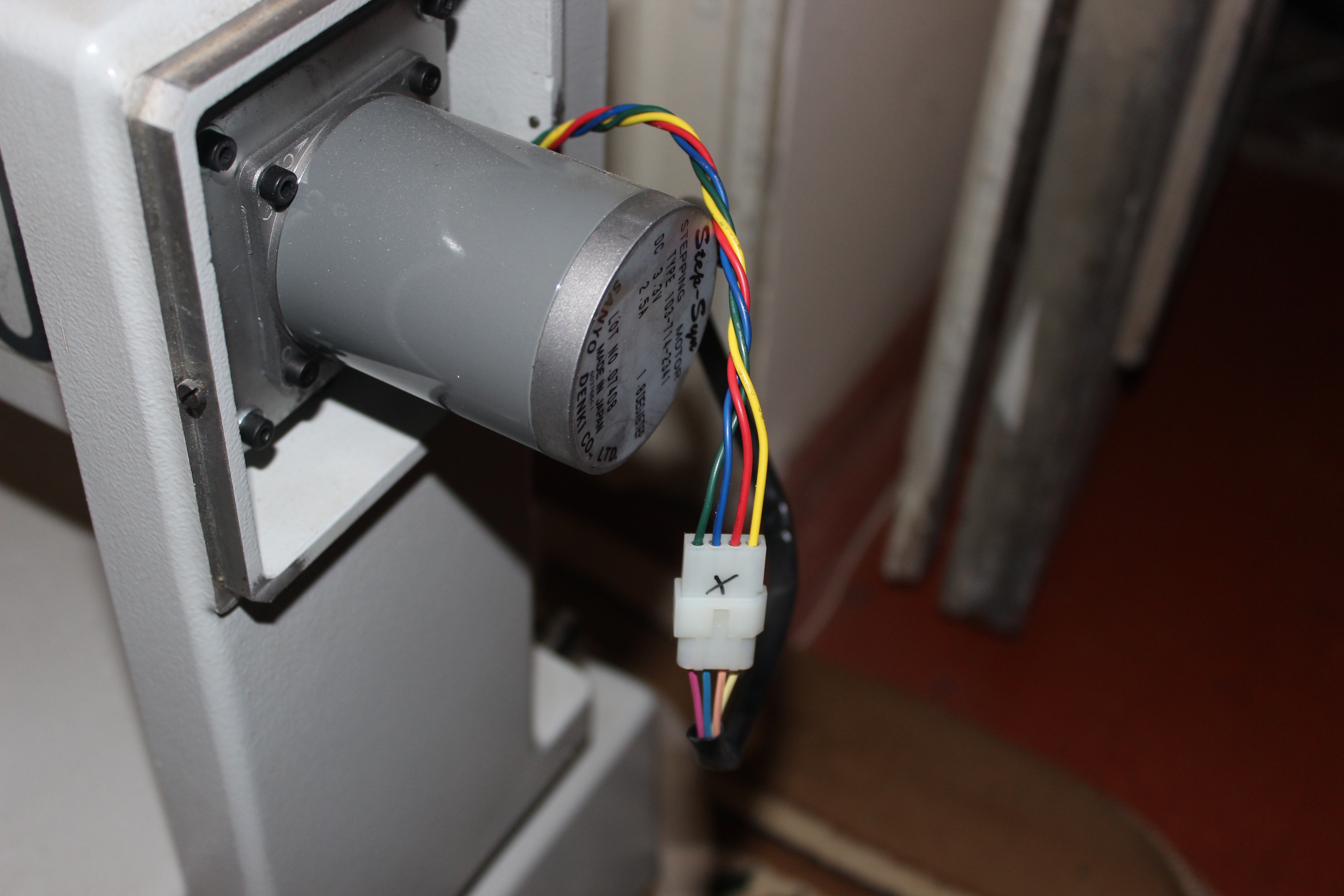

из мотора что оси тягает сколько проводов выходит?

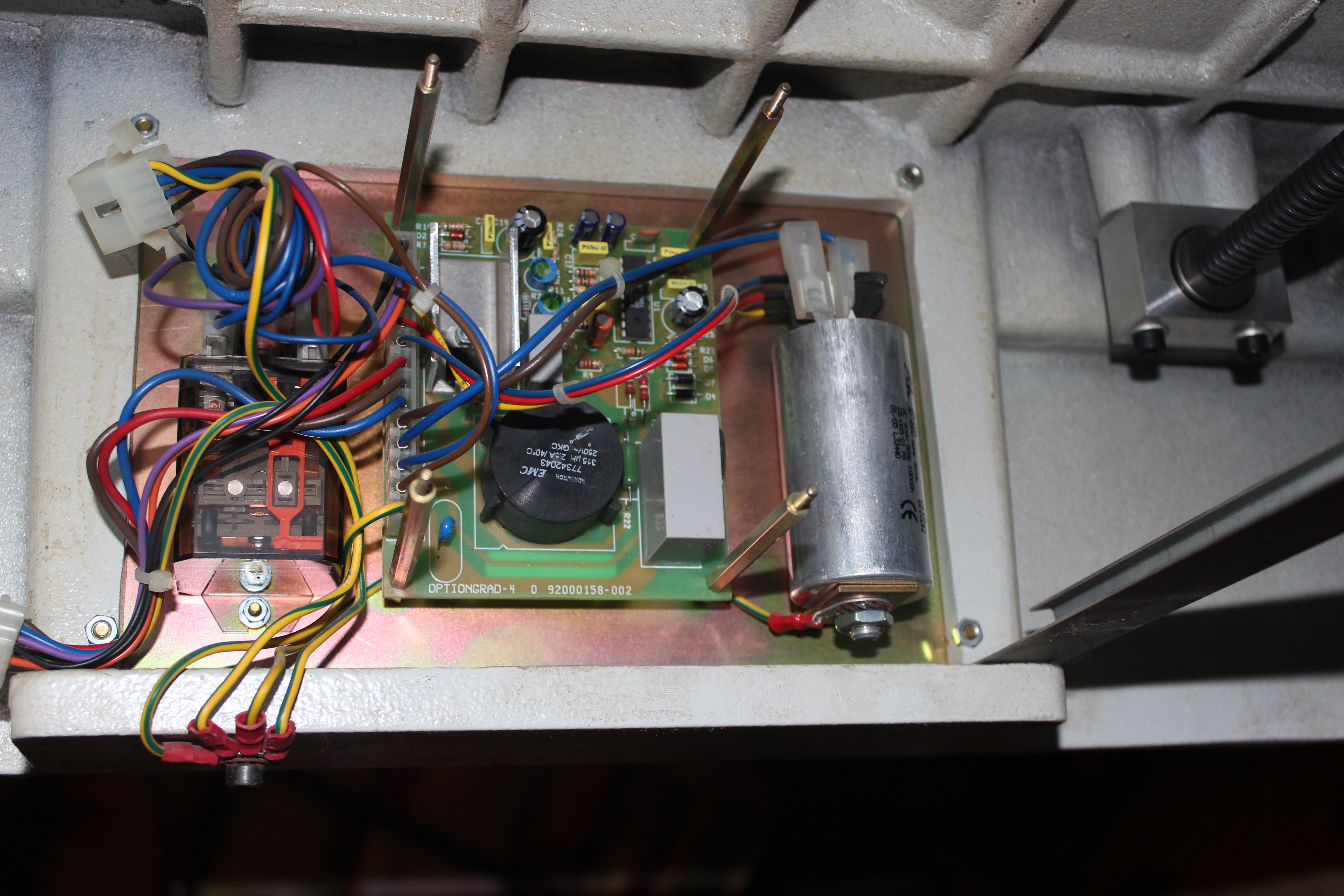

Без паники ! , еще ту коробочку со стоповой кнопкой куда много проводов заходит .
На последней фотке слева в углу есть коробочка туды подходят кабеля. Сними эту коробульку, сними крышку и нам фотос покаж ;)
aftaev писал(а):из мотора что оси тягает сколько проводов выходит?
Что думаешь дайвера встроенные ? в то время так еще не делали вроде.

Еще сверху на траверсе напротив шпинделя что за коробка ? надо-бы то же открыть ! рядом шаговик оси Z

вот

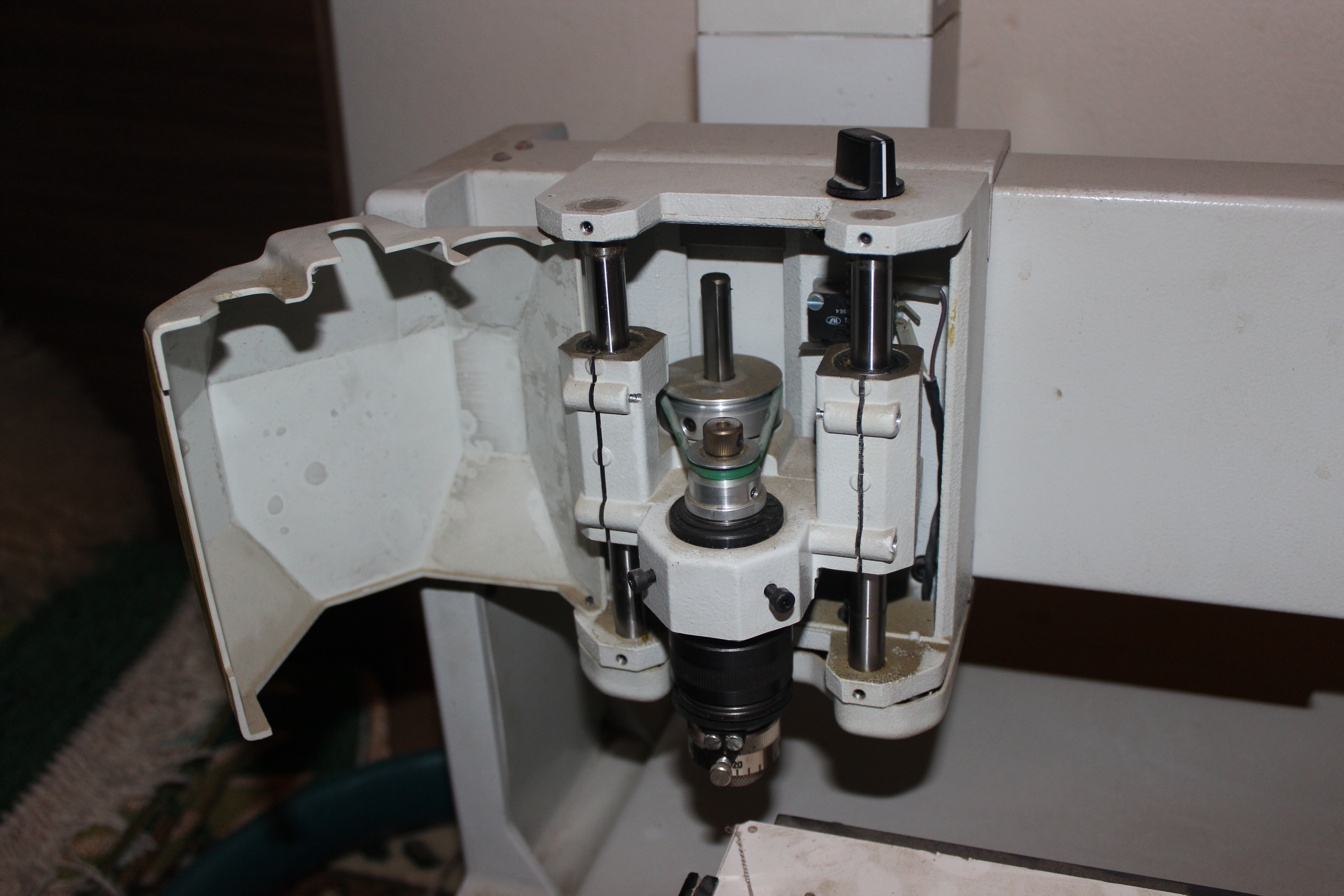

IMG_4777.JPG (3517 просмотров) <a class='original' href='./download/file.php?id=51760&mode=view' target=_blank>Загрузить оригинал (6.17 МБ)</a>
IMG_4780.JPG (3517 просмотров) <a class='original' href='./download/file.php?id=51761&mode=view' target=_blank>Загрузить оригинал (5.19 МБ)</a>

#10 Сообщение konyshevk » 8 минут назад
это мотор что вращает шпиндиль
Сообщение klik »
он вращает это
IMG_4781.JPG (3514 просмотров) <a class='original' href='./download/file.php?id=51762&mode=view' target=_blank>Загрузить оригинал (5.46 МБ)</a>

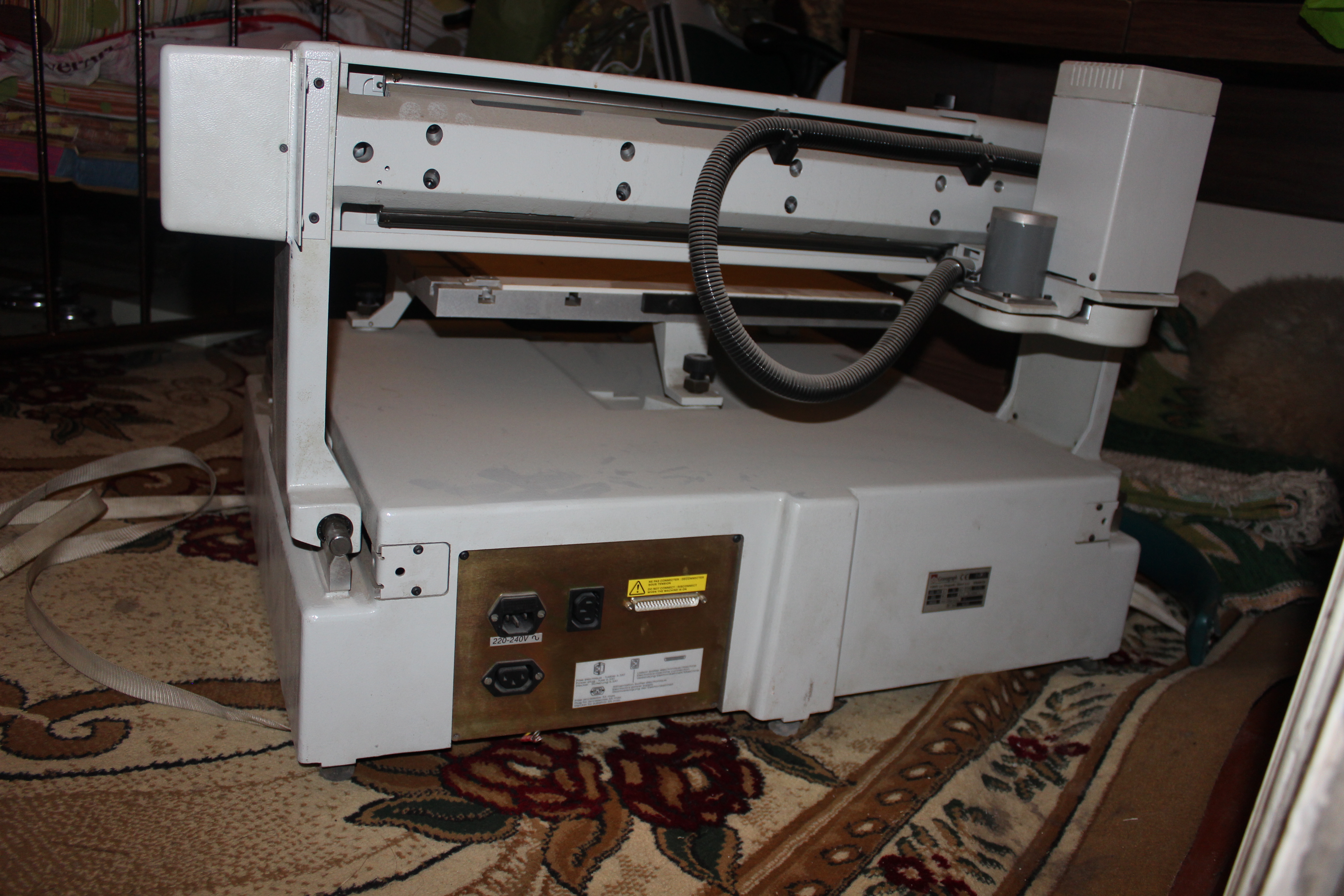

Похоже на блок питания. Можно еще разъем что на задней стенки с обоих сторон сфоторраф. Чтобы понять куда провода от движков идут.

klik
Сообщения: 56
Зарегистрирован: 04 июн 2015, 20:32
Репутация: 4
Настоящее имя: Novruz
Сообщение klik »
от шпинделя идут в перёд от моторов назад
IMG_4783[1].JPG (3503 просмотра) <a class='original' href='./download/file.php?id=51763&mode=view' target=_blank>Загрузить оригинал (5.84 МБ)</a>
Да...... драйверов нет , придется покупать. Но есть и хорошая новость двигателя не сильно мощные драйвера будут не дорогие можно подобрать одноплатный вариант минимум проводов. Преположительно до 10тыс можно уложиться, если в России брать у китов дешевле будет.

Сообщение drey82 »
может сначала попробовать подключить к разъемам питания и управления (лпт хорошо видно, 220 тоже есть), а потом уже думать что докупать, явных обрывов не видать, так что возможно нужен только комп с управляющей программой

Сообщение drey82 »
я их тоже не наблюдаю, но из того что видно - обрывов вроде нет, разве что управление ШД идет через вынесенный лпт порт (мало-ли как производитель замутил), а так документацию еще б нашли, вообще многие вопросы отпасть могут, кстати вот - http://www.e-engraving.com/machines/gra ... _IS700.pdf, да блок действительно есть, судя по всему там дрова то и стоят, пульт тоже к нему подключается ( скорее всего ). Прикольный аппаратик
