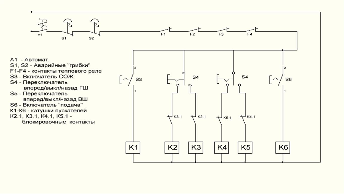

Re: восстановление 6Д81Ш

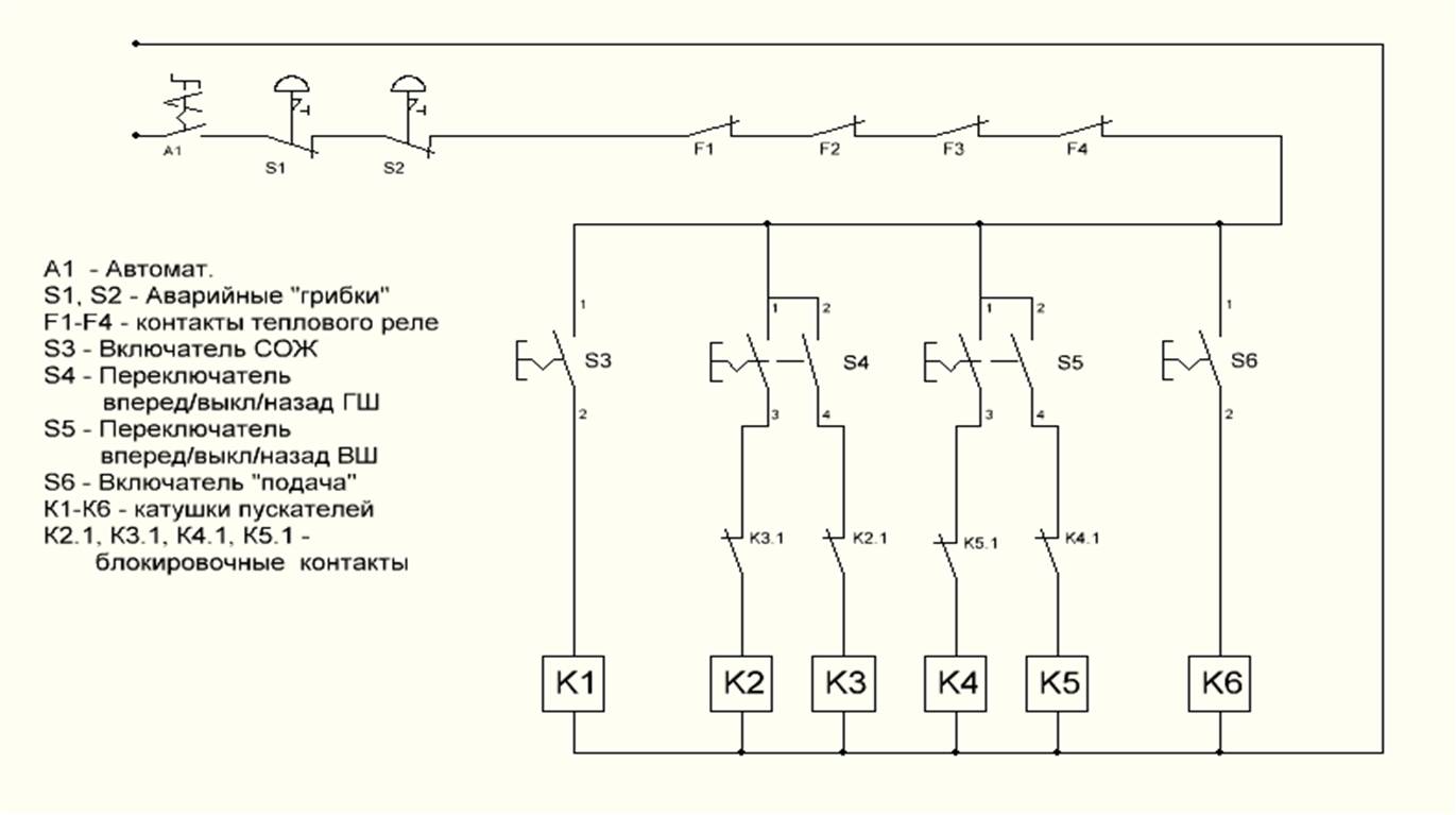

Тима писал(а):Набросал новую схему управления на переключателях...
Надёжнее пускателем К3 управлять допконтактами пускателя К2, а не допсекцией S4 - если вдруг S4 "рассыпется", то такая схема всё равно не позволит включить одновременно К2 и К3.

UAVpilot писал(а):Надёжнее пускателем К3 управлять допконтактами пускателя К2, а не допсекцией S4
Тогда и К4 и К5 так же.
Ах да, совсем забыл про блокировочные контакты. Они тоже куплены. Спасибо за напоминание :good: . Щас исправлю схему...
Сообщение Тима »
Подправил схему.
12.jpg (2039 просмотров) <a class='original' href='./download/file.php?id=49011&mode=view' target=_blank>Загрузить оригинал (66.13 КБ)</a>
Исправил контакт "Грибка", добавил блокировочные контакты, Исправил переключатели S5 и S6. Эти переключатели типа 2-0-1, на 3 положения. Может я его неправильно нарисовал и сейчас... :roll:
Дорогу осилит идущий!

Тима писал(а):Может я его неправильно нарисовал и сейчас...
Да. Там один входной контакт переключается на либо второй либо третий.

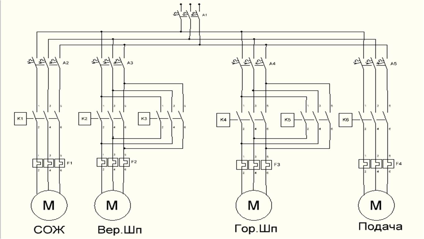

Вот и силовую подправил:
13.jpg (2028 просмотров) <a class='original' href='./download/file.php?id=49021&mode=view' target=_blank>Загрузить оригинал (78.1 КБ)</a>
Все-таки решил поставить автоматы на каждый двиг помимо общего...
И схему управления...
12.jpg (2025 просмотров) <a class='original' href='./download/file.php?id=49022&mode=view' target=_blank>Загрузить оригинал (65.56 КБ)</a>

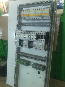

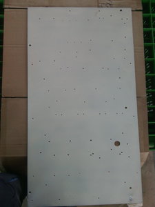

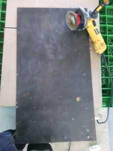

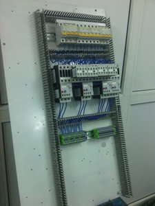

Работа продолжается.
Почистил и ободрал старую краску...
IMG_20150427_105356.jpg (2010 просмотров) <a class='original' href='./download/file.php?id=49092&mode=view' target=_blank>Загрузить оригинал (84.57 КБ)</a>
Красильщик из меня не ах-ти, но покрасил. Как говорится "что выросло, то выросло"...
IMG_20150427_111156.jpg (2010 просмотров) <a class='original' href='./download/file.php?id=49093&mode=view' target=_blank>Загрузить оригинал (51 КБ)</a>
Смонтировал пусковую аппаратуру...
IMG_20150427_150447.jpg (2010 просмотров) <a class='original' href='./download/file.php?id=49094&mode=view' target=_blank>Загрузить оригинал (89.23 КБ)</a>
Проложил силовую часть...
IMG_20150427_203717.jpg (2010 просмотров) <a class='original' href='./download/file.php?id=49095&mode=view' target=_blank>Загрузить оригинал (85.88 КБ)</a>
Пока все.
Сделал бы больше, еслиб начальство не отвлекало от шабашки и не требовало отрабатывать зарплату.
Завтра, если звезды совпадут, буду управление кидать...

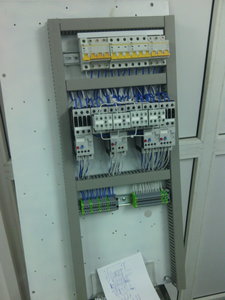

Закончил монтаж цепей управления...
IMG_20150428_105702.jpg (1985 просмотров) <a class='original' href='./download/file.php?id=49140&mode=view' target=_blank>Загрузить оригинал (83.38 КБ)</a>
Добавил в схему пару индикаторов: "Готовность к работе" и "Тепловое реле".
А на маркировке проводов сэкономил? Хреновая практика. Когда нужно будет отремонтировать — пожалеешь )
Сообщение Тима »
Когда делал заказ, думал что взял маркера. А начал монтаж, оказалось забыл дома.... :-(
