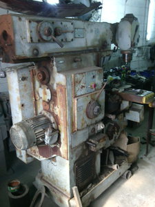

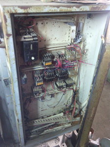

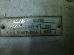

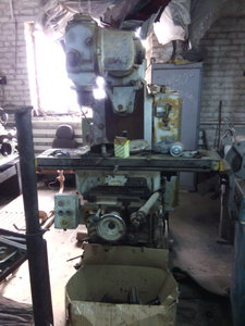

Подвернулась работенка, от которого отказались 3 электрика. Необходимо восстановить электрическую часть фрезерного станка 6д81ш.
Станок никогда не работал. Простоял на складе, пока не раздербанили его шкаф и не спи... т.е не украли двиг шпинделя и двиг подачи(на сколько я понял).
Вот он:
IMG_20150323_172033.jpg (3297 просмотров) <a class='original' href='./download/file.php?id=48358&sid=5cb157c01b5d049c1fd0e2c98c4bd9bb&mode=view' target=_blank>Загрузить оригинал (96.41 КБ)</a>
IMG_20150414_084223.jpg (3297 просмотров) <a class='original' href='./download/file.php?id=48360&sid=5cb157c01b5d049c1fd0e2c98c4bd9bb&mode=view' target=_blank>Загрузить оригинал (112.68 КБ)</a>
IMG_20150414_084241.jpg (3297 просмотров) <a class='original' href='./download/file.php?id=48361&sid=5cb157c01b5d049c1fd0e2c98c4bd9bb&mode=view' target=_blank>Загрузить оригинал (105.86 КБ)</a>
IMG_20150414_084205.jpg (3297 просмотров) <a class='original' href='./download/file.php?id=48359&sid=5cb157c01b5d049c1fd0e2c98c4bd9bb&mode=view' target=_blank>Загрузить оригинал (119.37 КБ)</a>
Как лучше сделать, восстановить по заводской схеме или может что-то изменить?

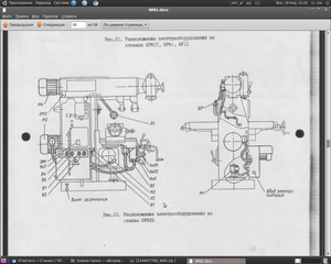

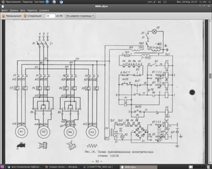

Кстати, вот его электрическая схема:
Снимок.png (3219 просмотров) <a class='original' href='./download/file.php?id=48375&sid=5cb157c01b5d049c1fd0e2c98c4bd9bb&mode=view' target=_blank>Загрузить оригинал (452.3 КБ)</a>
Снимок-1.png (3219 просмотров) <a class='original' href='./download/file.php?id=48376&sid=5cb157c01b5d049c1fd0e2c98c4bd9bb&mode=view' target=_blank>Загрузить оригинал (430.08 КБ)</a>

Схема с доков походу не совпадает с той, что была на станке. По паспортной схеме направление шпинделей меняется переключателем, а на станке стоят реверсивные пускатели...
