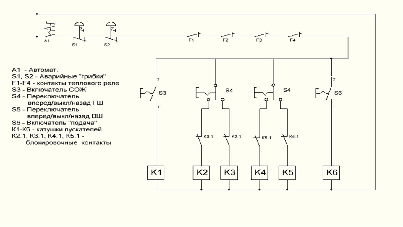

Тима писал(а):Набросал новую схему управления на переключателях...
Надёжнее пускателем К3 управлять допконтактами пускателя К2, а не допсекцией S4 - если вдруг S4 "рассыпется", то такая схема всё равно не позволит включить одновременно К2 и К3.

ukr-sasha
Сообщения: 3343
Репутация: 2181
Откуда: Киев, Украина
Re: восстановление 6Д81Ш
Сообщение ukr-sasha »
UAVpilot писал(а):Надёжнее пускателем К3 управлять допконтактами пускателя К2, а не допсекцией S4
Тогда и К4 и К5 так же.
Сообщение Тима »
Ах да, совсем забыл про блокировочные контакты. Они тоже куплены. Спасибо за напоминание :good: . Щас исправлю схему...
Сообщение Тима »
Подправил схему.
12.jpg (2042 просмотра) <a class='original' href='./download/file.php?id=49011&mode=view' target=_blank>Загрузить оригинал (66.13 КБ)</a>
Исправил контакт "Грибка", добавил блокировочные контакты, Исправил переключатели S5 и S6. Эти переключатели типа 2-0-1, на 3 положения. Может я его неправильно нарисовал и сейчас... :roll:
Тима писал(а):Может я его неправильно нарисовал и сейчас...
Да. Там один входной контакт переключается на либо второй либо третий.
