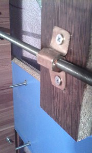

AlexeyKL писал(а):Ovaday зайди в автомагазин и спроси бронзовые гайки для "классики" там есть на М8, типа для глушака что ли, врать не буду. Такие сам поставил на свой станок, осенью стоили порядка 8руб./ шт. Я покупал по 2 на один винт, вырезал из гильзы (патроновой) платинку и припаял по 2, потом планирую сделать компенсацию люфта. Если не забуду, вечером сфоткаю, сейчас пишу с телефона.
Вот обещанное фото:
Вот гайка (6182 просмотра) <a class='original' href='./download/file.php?id=44599&mode=view' target=_blank>Загрузить оригинал (300.82 КБ)</a>
Вот гайка

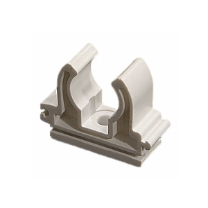

Вместо эбоксидки рекомендую использовать такие штуки, для крепления труб. Хотя конечно понятно что бюджет ограничен, всё таки 25 руб. за 1 штуку.... Но с этими хомутами можешь производить регулировку, путём подложек, а если посадишь на клей, то ппц. (6182 просмотра) <a class='original' href='./download/file.php?id=44600&mode=view' target=_blank>Загрузить оригинал (258.56 КБ)</a>

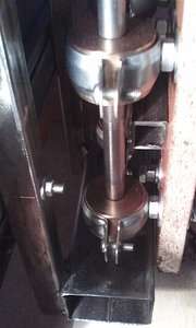

Сообщение Hamster13 »
Можно подшипники ещё в крепления для пластиковых труб вставлять, видел где-то на форумах, как это реализовано, сейчас уже не вспомню где... :thinking:
Типа таких
Типа таких

Hamster13 писал(а):Можно подшипники ещё в крепления для пластиковых труб вставлять, видел где-то на форумах, как это реализовано, сейчас уже не вспомню где... :thinking:

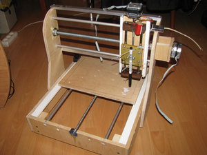

Ну, я делал так, чтобы было прочно и параллельно, с хомутами и такими пластиковыми держателями параллельности было бы немного сложно добиться.
Сегодня выпал свободный день и я его потратил чисто на станок...
теперь в центре ладони мозоль от отвертки и стертая кожа на больших пальцах :hehehe: :freak_in_action:
Доделал полностью всю механику и собрал, получилось довольно-таки неплохо! Завтра буду крепить электрику и произведу пробный запуск :roll:
Фотки того, что получилось:
IMG_2777.JPG (6119 просмотров) <a class='original' href='./download/file.php?id=44739&mode=view' target=_blank>Загрузить оригинал (953.28 КБ)</a>
IMG_2778.JPG (6119 просмотров) <a class='original' href='./download/file.php?id=44738&mode=view' target=_blank>Загрузить оригинал (952.77 КБ)</a>

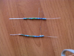

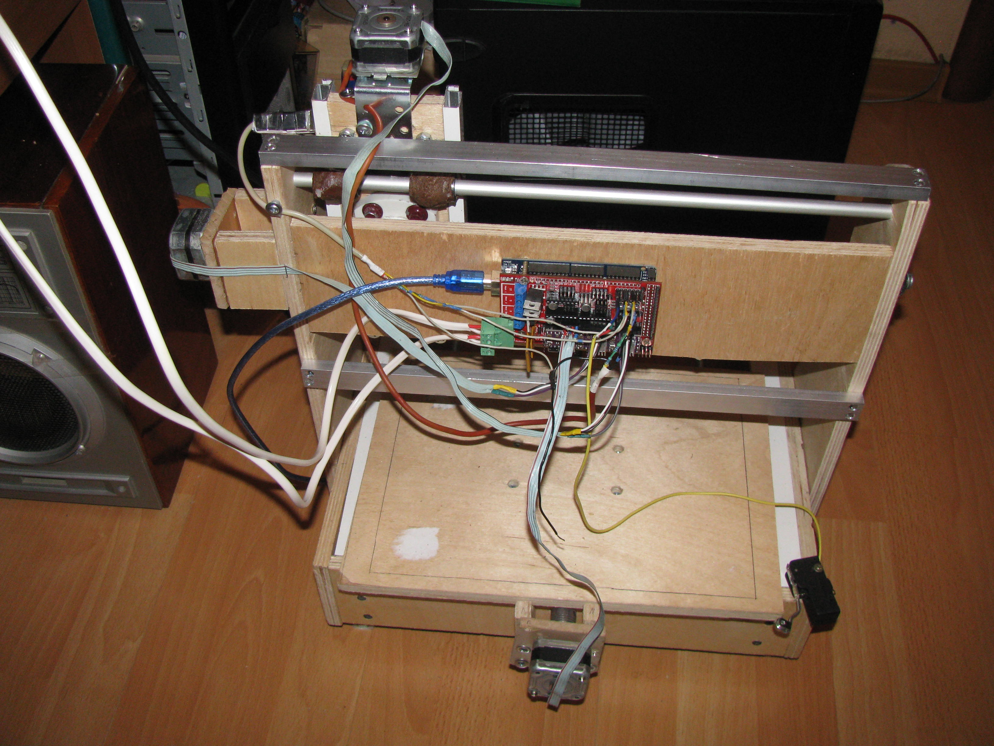

Подключил всю электронику и эндстопы, резисторами понизил напряжение, а также немного подправил марлин. На данный момент устраивает все, за исключением оси Y - видимо ее немного перекосило и вследствие этого она ходит волнами, завтра попробую поправить винт и крепление шаговика.
Электронику закрепил на задней стенке, все соединения спаяны, места спайки под термоусадкой.
tmp_9008-IMG_2781-1658243623.JPG (6028 просмотров) <a class='original' href='./download/file.php?id=44809&mode=view' target=_blank>Загрузить оригинал (936.97 КБ)</a>
Посмотрел фотку, только что заметил, что торчащий неподключенный проводок - 12в концевиков Y и Z :hehehe: А я-то думаю чего они не пашут :freak:
Вот резистивный делитель:
tmp_9008-IMG_2780550967535.JPG (6028 просмотров) <a class='original' href='./download/file.php?id=44810&mode=view' target=_blank>Загрузить оригинал (797.61 КБ)</a>

Покрутил ось Y и понял, что люминь не выдерживает нагрузки, которую создает винт при движении. Если бы я оставил винт М8, то может быть ось еще не ходила бы ходуном, а так - смещается во время вращения на 0,5-1мм. Создал объявление, ищу полированные валы SFC10, а также фрезы. К проекту добавляю 50$, надеюсь гугл их быстро переведет на мой счет. Также, возможно, поставлю шаговик Nema на ось Y, но это так, в планах.
