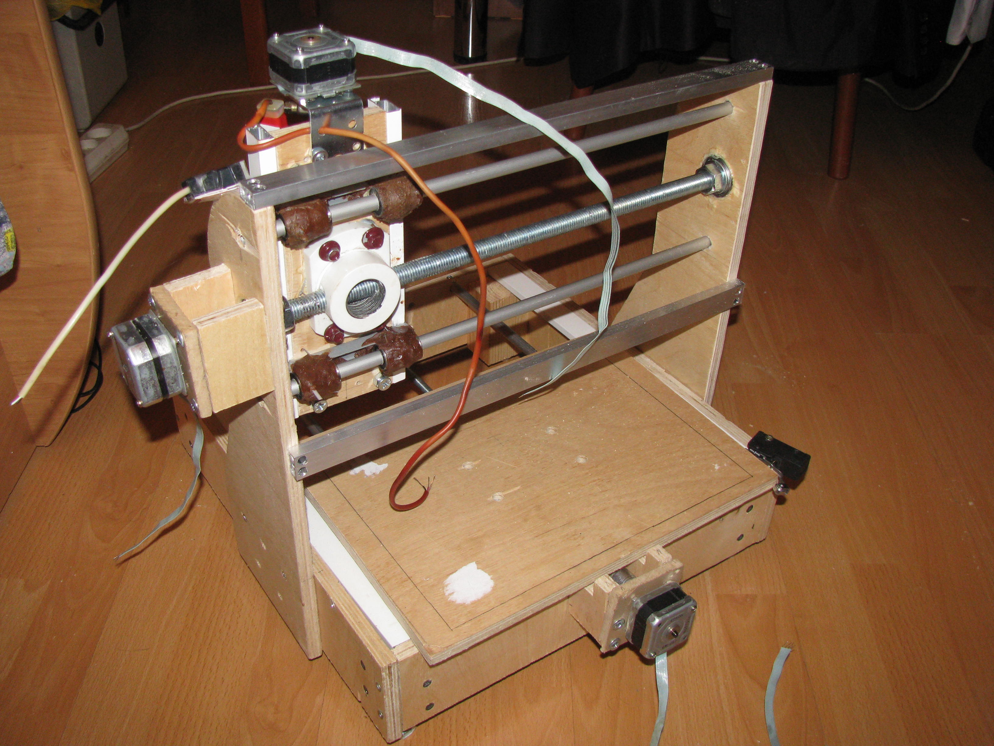

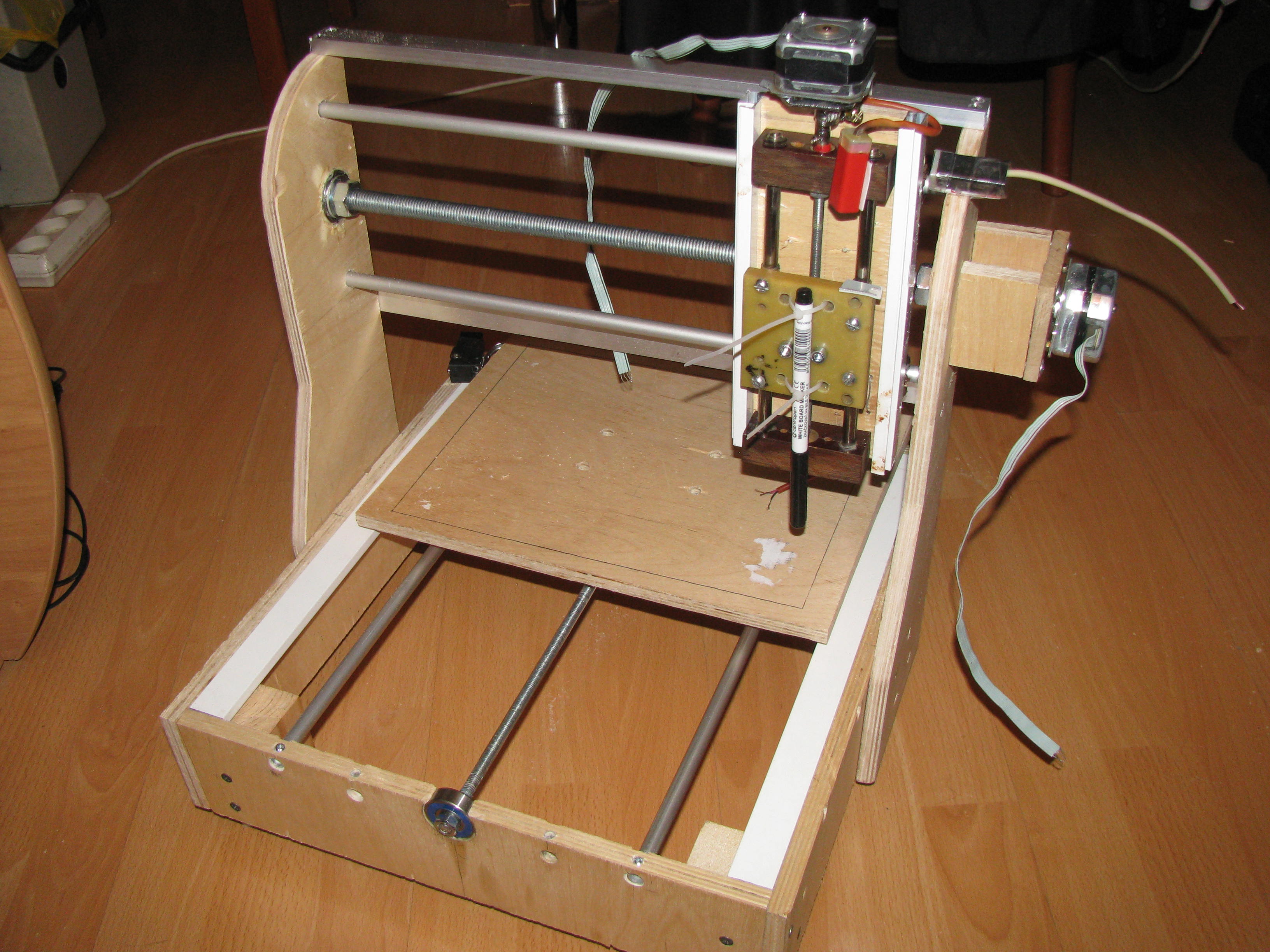

Сегодня выпал свободный день и я его потратил чисто на станок...
теперь в центре ладони мозоль от отвертки и стертая кожа на больших пальцах :hehehe: :freak_in_action:
Доделал полностью всю механику и собрал, получилось довольно-таки неплохо! Завтра буду крепить электрику и произведу пробный запуск :roll:
Фотки того, что получилось:
IMG_2777.JPG (6096 просмотров) <a class='original' href='./download/file.php?id=44739&mode=view' target=_blank>Загрузить оригинал (953.28 КБ)</a>
IMG_2778.JPG (6096 просмотров) <a class='original' href='./download/file.php?id=44738&mode=view' target=_blank>Загрузить оригинал (952.77 КБ)</a>

Подключил всю электронику и эндстопы, резисторами понизил напряжение, а также немного подправил марлин. На данный момент устраивает все, за исключением оси Y - видимо ее немного перекосило и вследствие этого она ходит волнами, завтра попробую поправить винт и крепление шаговика.
Электронику закрепил на задней стенке, все соединения спаяны, места спайки под термоусадкой.
tmp_9008-IMG_2781-1658243623.JPG (6005 просмотров) <a class='original' href='./download/file.php?id=44809&mode=view' target=_blank>Загрузить оригинал (936.97 КБ)</a>
Посмотрел фотку, только что заметил, что торчащий неподключенный проводок - 12в концевиков Y и Z :hehehe: А я-то думаю чего они не пашут :freak:

Покрутил ось Y и понял, что люминь не выдерживает нагрузки, которую создает винт при движении. Если бы я оставил винт М8, то может быть ось еще не ходила бы ходуном, а так - смещается во время вращения на 0,5-1мм. Создал объявление, ищу полированные валы SFC10, а также фрезы. К проекту добавляю 50$, надеюсь гугл их быстро переведет на мой счет. Также, возможно, поставлю шаговик Nema на ось Y, но это так, в планах.
Maxekb77

Осью Х доволен, ездит нормально. Ось Y кое-как ездит, нужны нормальные направляющие. Также нужно будет посмотреть, почему так плохо крутится винт, даже с графитовой смазкой шаговик не может тянуть как положено. На оси Z шаговик надо закрепить должным образом, уголок - не самое лучшее решение. Да и муфта тоже не в кайф. Переверну ось и закреплю так, как было у nERV. Что за изюминка такая прошу предупредить заранее, чтобы знать к чему готовиться :geek: :hammer: :angle_grinder:

Валы, винт наоборот поменьше диаметром лучше поставить. ну еще часовым индикатор обзавестись.

В качестве шпинделя уже имеющийся аналог дремеля 170ватт. Заменил в нем щетки и подшипник, биений вроде бы больше не заметно. Обороты 8000-35000, однако на маленьких оборотах момент не особо большой. Если понадобятся маленькие обороты - поставлю двиг от шуруповерта с планетарным редуктором.
Советские фрезы еще поискать-то нужно, тем более с диаметром хвостовика 3мм :)
Думаю оставить винт М14 на оси Y, заменить лишь направляющие. Насколько я знаю, стальные полированные валы не должны так легко гнуться, как люминиевые трубки. Также хочу купить один ШД для Y, все имеющиеся не подходят по моменту. Как рассчитать, какой движок нужен? Ток до 2А, желательно до 1тыс. рублей.
Maxekb77 писал(а):И смазку уберите с винта )
Я думал соединение сталь-капролон нужно смазывать...

Фрез в любом инструментальном, цена рублей 40.
Не знаю, у меня 609 стоят - проблем не особо.
Индикатор вам нужен будет что бы параллельно направляющие выставить и винт.
Винт у меня м10 стоит, но мне не особо важно - он намертво прибит. Сейчас думаю на нем шаг поменять не знаю только на сколько.
Капролон при изготовлении напичкивают. Он впитывает влагу хорошо. Вот он смазки и напился и стал клинить. Так что лучше ничем не смазывайте.
