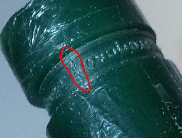

Вот результат:
2015-01-23 08.41.24.jpg (2224 просмотра) <a class='original' href='./download/file.php?id=41400&sid=b3fcaf9f902eb13e2eadd4eabdf7358f&mode=view' target=_blank>Загрузить оригинал (76.48 КБ)</a>
Видно не очень хорошо. Чуть позже достану фотик сделаю лучше.
1. Получился бортик.
2. Зеркальное отражение текста.
igor44
Сообщения: 373
Репутация: 257
Откуда: Костромская обл.
Re: Настройка оси А
Сообщение igor44 »
micgelly писал(а):1. Получился бортик.
Бортик, это как раз проблемы с не точностью поворотки.........(((
Зеркальное отражение, такое бывает скорее всего из-за постпроцессора.
Я его поправлял ночью, на скорую руку, и не тестировал его. Проще зеркально отразить модель иногда бывает.
Но главное уже есть первый результат!!!!
Поздравляю!!!

Сегодня должны экранированный провод привезти. Буду лечить. Хотя подозрительно ровный он получился.
Ну а зеркальность я так понимаю из-за того что постпроцессор не знает с какой стороны у меня поворотка. Вдоль оси Y есть два варианта. :))))

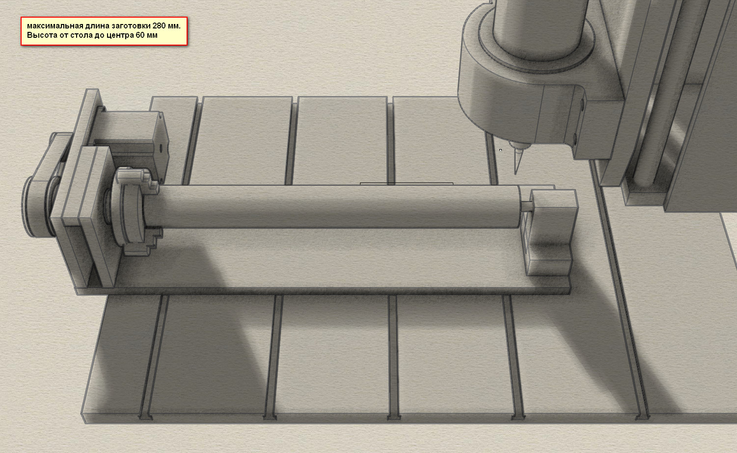

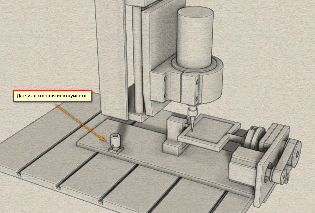

Если снимать поворотку, то всегда будет проблема с выставлением нолей и юстировкой.
Я по этому буду делать поворотку и заднюю бабку на общей плите и там же будет стоять датчик и с помощью коррекций это будет происходить быстрее.
Принцип как на Стриже, чёткие цифры от датчика , до центров поворотной оси.

Вот будет типа такого.
008.jpg (2203 просмотра) <a class='original' href='./download/file.php?id=41405&sid=b3fcaf9f902eb13e2eadd4eabdf7358f&mode=view' target=_blank>Загрузить оригинал (245.13 КБ)</a>
004.jpg (2203 просмотра) <a class='original' href='./download/file.php?id=41406&sid=b3fcaf9f902eb13e2eadd4eabdf7358f&mode=view' target=_blank>Загрузить оригинал (349.53 КБ)</a>
