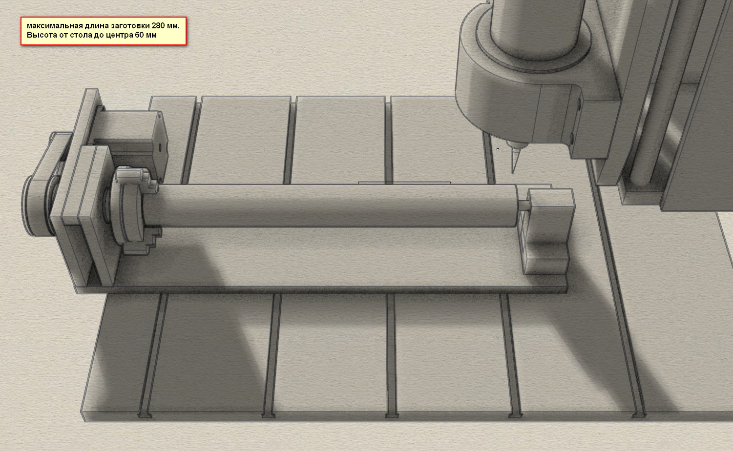

Если снимать поворотку, то всегда будет проблема с выставлением нолей и юстировкой.
Я по этому буду делать поворотку и заднюю бабку на общей плите и там же будет стоять датчик и с помощью коррекций это будет происходить быстрее.
Принцип как на Стриже, чёткие цифры от датчика , до центров поворотной оси.
igor44
Сообщения: 373
Репутация: 257
Откуда: Костромская обл.
Re: Настройка оси А
Сообщение igor44 »
Вот будет типа такого.
008.jpg (2428 просмотров) <a class='original' href='./download/file.php?id=41405&mode=view' target=_blank>Загрузить оригинал (245.13 КБ)</a>
