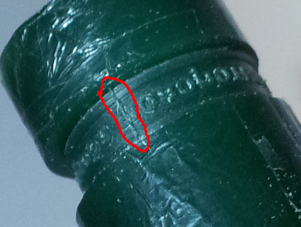

micgelly
Сообщения: 141
Зарегистрирован: 17 фев 2014, 11:52
Re: Настройка оси А
Сообщение micgelly »
Вот результат:
2015-01-23 08.41.24.jpg (2448 просмотров) <a class='original' href='./download/file.php?id=41400&sid=9e138642b759b646ed098ed09af1594e&mode=view' target=_blank>Загрузить оригинал (76.48 КБ)</a>
Видно не очень хорошо. Чуть позже достану фотик сделаю лучше.
1. Получился бортик.
2. Зеркальное отражение текста.
igor44
Сообщения: 373
Репутация: 257
Откуда: Костромская обл.
Re: Настройка оси А
Сообщение igor44 »
micgelly писал(а):1. Получился бортик.
Бортик, это как раз проблемы с не точностью поворотки.........(((
Зеркальное отражение, такое бывает скорее всего из-за постпроцессора.
Я его поправлял ночью, на скорую руку, и не тестировал его. Проще зеркально отразить модель иногда бывает.
Но главное уже есть первый результат!!!!
Поздравляю!!!
micgelly
Сообщения: 141
Re: Настройка оси А
Сегодня должны экранированный провод привезти. Буду лечить. Хотя подозрительно ровный он получился.
Ну а зеркальность я так понимаю из-за того что постпроцессор не знает с какой стороны у меня поворотка. Вдоль оси Y есть два варианта. :))))

micgelly писал(а):Хотя подозрительно ровный он получился.
Есть ещё подозрение....Вы ноль точно выставили по той осо, вдоль которой стоит поворотка?
micgelly писал(а):Ну а зеркальность я так понимаю из-за того что постпроцессор не знает с какой стороны у меня поворотка. Вдоль оси Y есть два варианта. )))
Да, там надо где то, что то ещё поменять, сейчас не помню точно. У меня проверенный и правильно режет который вдоль Х.
