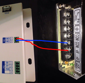

aftaev писал(а):а ты про простой БП
Согласен, смешно))) а от блока к контроллеру так?
Без имени-1.jpg (4797 просмотров) <a class='original' href='./download/file.php?id=39581&mode=view' target=_blank>Загрузить оригинал (596.78 КБ)</a>

Re: Проект 100W СО2 Лазерный раскройщик/гравер 1500x1200
Dimager писал(а):Согласен, смешно))) а от блока к контроллеру так?
Уважаемый! Вы нам сразу все покажите, а то не в терпеж. Некоторые вроде меня пошагово не понимают. Давай уж сразу все.
будет новогодний салют ;)
Dimager писал(а):А как без салютов?)
То куды CN0 ты собрался сунуть + 24в это выход питания +5в для питания экрана. А питание на контроллер подается CN1
А чтобы не было салюта нужно читать мануал

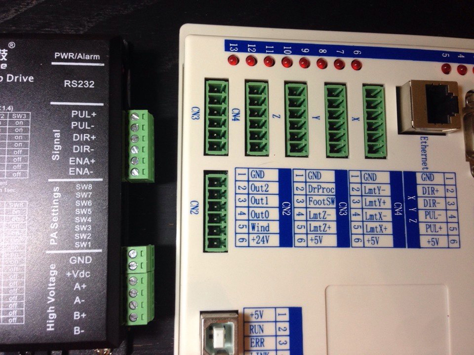

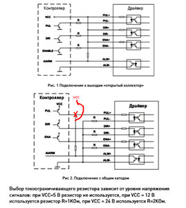

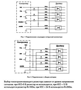

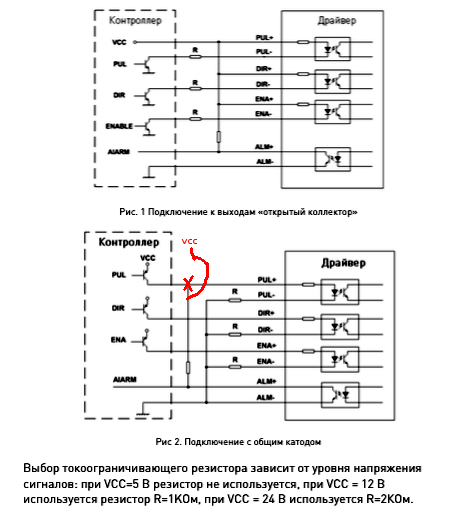

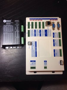

Доброго времени суток. Наконец прилетели мне драйвера, и опять вынужден обратиться к Вам за помощью. Хочу подключить драйвера(leadshine DM442) к контроллеру(RDC6332G). Прочитав мануалы, вроде кое-что понятно, но в тоже время глубокие сомнения ибо я в этом не силен.
В чем принципиальная разница этих схем и какую выбрать?
Без названия.jpg (4699 просмотров) <a class='original' href='./download/file.php?id=40200&mode=view' target=_blank>Загрузить оригинал (110.06 КБ)</a>
Если не сложно можете на картинке наглядно показать что куда и как соединить, буду очень признателен.
uNDmQZW9yr8.jpg (4699 просмотров) <a class='original' href='./download/file.php?id=40203&mode=view' target=_blank>Загрузить оригинал (446.69 КБ)</a>
Dimager писал(а):В чем принципиальная разница этих схем и какую выбрать?
Разницы нет.
Соединять одноимённые клеммы.

Резисторы мне не нужны получается?
Да, нужен только тот, что на Alarm (если будешь подключать)

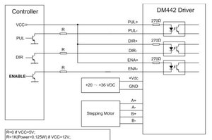

Так получается?
uNDmQZW9yr81.jpg (4643 просмотра) <a class='original' href='./download/file.php?id=40234&mode=view' target=_blank>Загрузить оригинал (497.41 КБ)</a>
Dimager писал(а):Так получается?
Крутиться не будет. ENA вообще подключать не нужно. Те проводки обозначенные ? подключать не надо вообще ;)
ENA либо оставть неподключённым, либо (лучше) соединить паралельно и на какой-нибудь свободный OutN, соотв. образом его настроив.
Сообщение Pahan »
Можно подключить двумя разными способами.
В обоих подключениях используется только три провода.
1 способ.
Pul+ Pul+
Dir+ Dir+
Ena- GND
2 способ.
Pul- Pul-
Dir- Dir-
Ena+ +5V
Так и так будет работать.
____________________________________________________________________________________
Спорить с дураком - всё равно,что играть в шахматы с голубем.
Он раскидает все фигуры, насрёт на доску и улетит рассказывать всем, как он тебя уделал...
Ни так и ни так работать не будет.
Если б графически изобразили, то наверно и сами б поняли почему...
ENA - это Enable. если их "включить" драйвер не будет работать. ENA - нужно оставить не подключенным
UAVpilot писал(а):либо (лучше) соединить паралельно и на какой-нибудь свободный OutN, соотв. образом его настроив.
там I/O в притык на определеный лазерный гравер рассчитан (3,4 оси) и особо не на конфигурируешься :)
Сообщение Pahan »
вот
111.JPG (4590 просмотров) <a class='original' href='./download/file.php?id=40258&mode=view' target=_blank>Загрузить оригинал (32.98 КБ)</a>

Подключил :
PUL+.......PUL+
PUL-....... PUL-
DIR+........DIR+
DIR-.........DIR-
В ручном режиме двигатель крутится... :D
