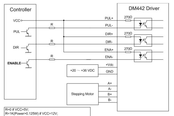

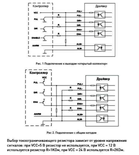

Доброго времени суток. Наконец прилетели мне драйвера, и опять вынужден обратиться к Вам за помощью. Хочу подключить драйвера(leadshine DM442) к контроллеру(RDC6332G). Прочитав мануалы, вроде кое-что понятно, но в тоже время глубокие сомнения ибо я в этом не силен.
В чем принципиальная разница этих схем и какую выбрать?
Без названия.jpg (4706 просмотров) <a class='original' href='./download/file.php?id=40200&mode=view' target=_blank>Загрузить оригинал (110.06 КБ)</a>
Если не сложно можете на картинке наглядно показать что куда и как соединить, буду очень признателен.

Re: Проект 100W СО2 Лазерный раскройщик/гравер 1500x1200
Dimager писал(а):В чем принципиальная разница этих схем и какую выбрать?
Разницы нет.
Соединять одноимённые клеммы.

Резисторы мне не нужны получается?
Да, нужен только тот, что на Alarm (если будешь подключать)
