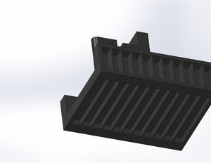

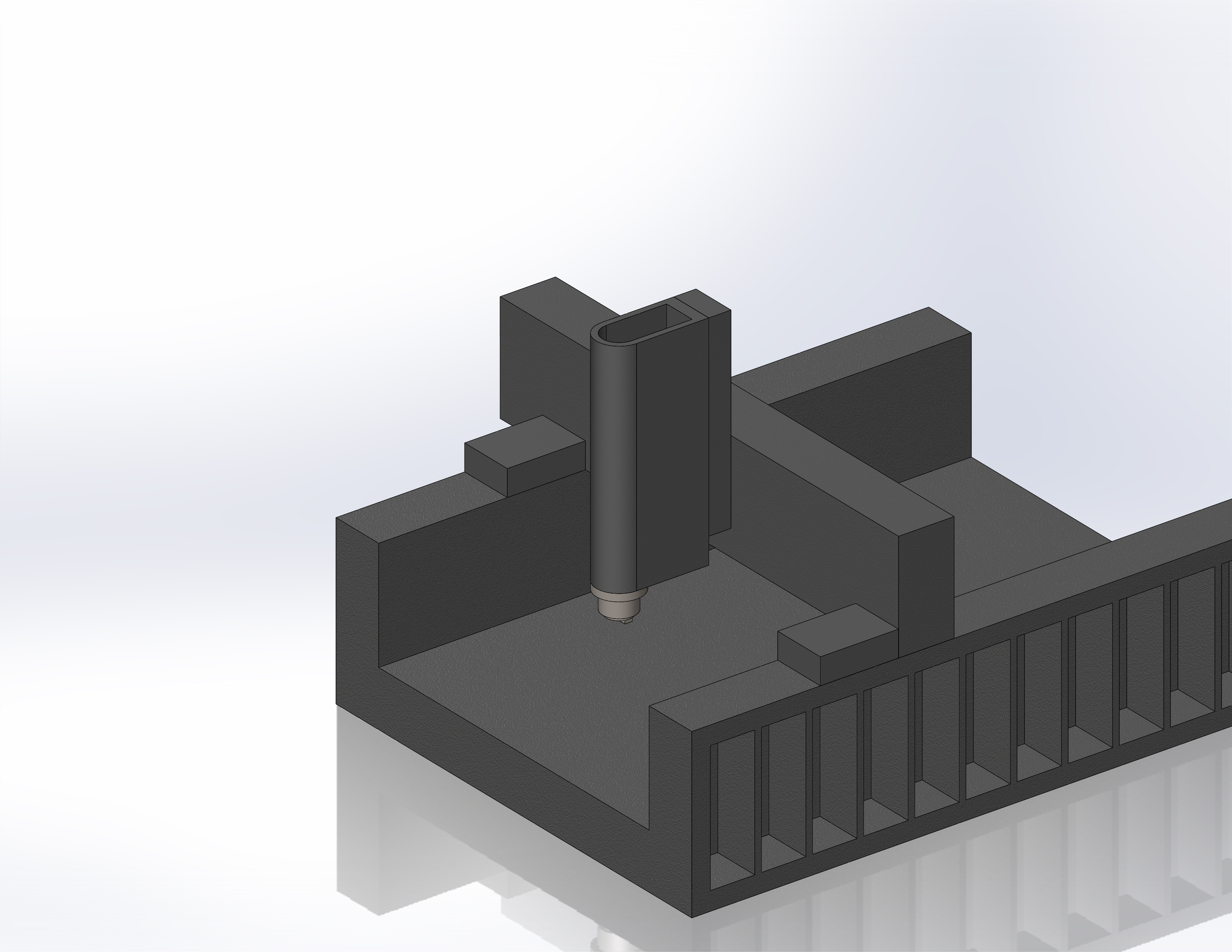

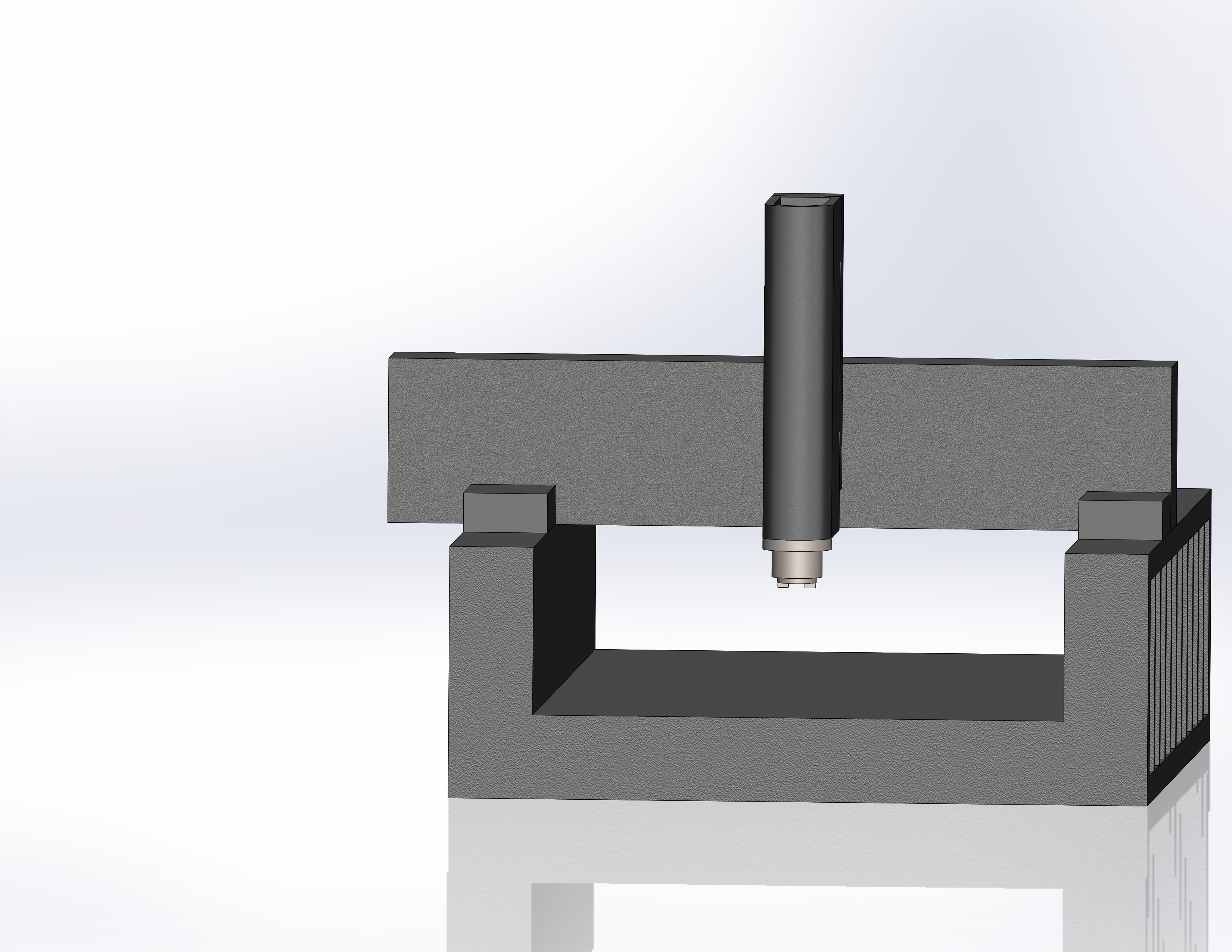

Мне нравиться такой вариант:
станок-портал1.JPG (3494 просмотра) <a class='original' href='./download/file.php?id=36231&mode=view' target=_blank>Загрузить оригинал (1.56 МБ)</a>
станок-портал2.JPG (3494 просмотра) <a class='original' href='./download/file.php?id=36232&mode=view' target=_blank>Загрузить оригинал (1.69 МБ)</a>
станок-портал3.JPG (3494 просмотра) <a class='original' href='./download/file.php?id=36233&mode=view' target=_blank>Загрузить оригинал (1.63 МБ)</a>

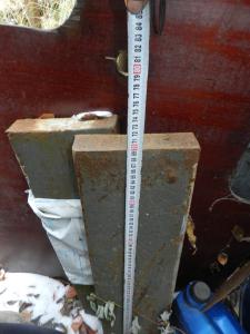

я думал о таком
есть даже материал на боковины но я врятли смогу обработать посадочные под рельсы

vovafed писал(а):но я врятли смогу обработать посадочные под рельсы
Я уверен, что имеет смысл постараться.
vovafed
Сообщения: 1810
Репутация: 325
Откуда: башкортостан
Re: Есть станина. Помогите выбрать тип оси.
Сообщение vovafed »

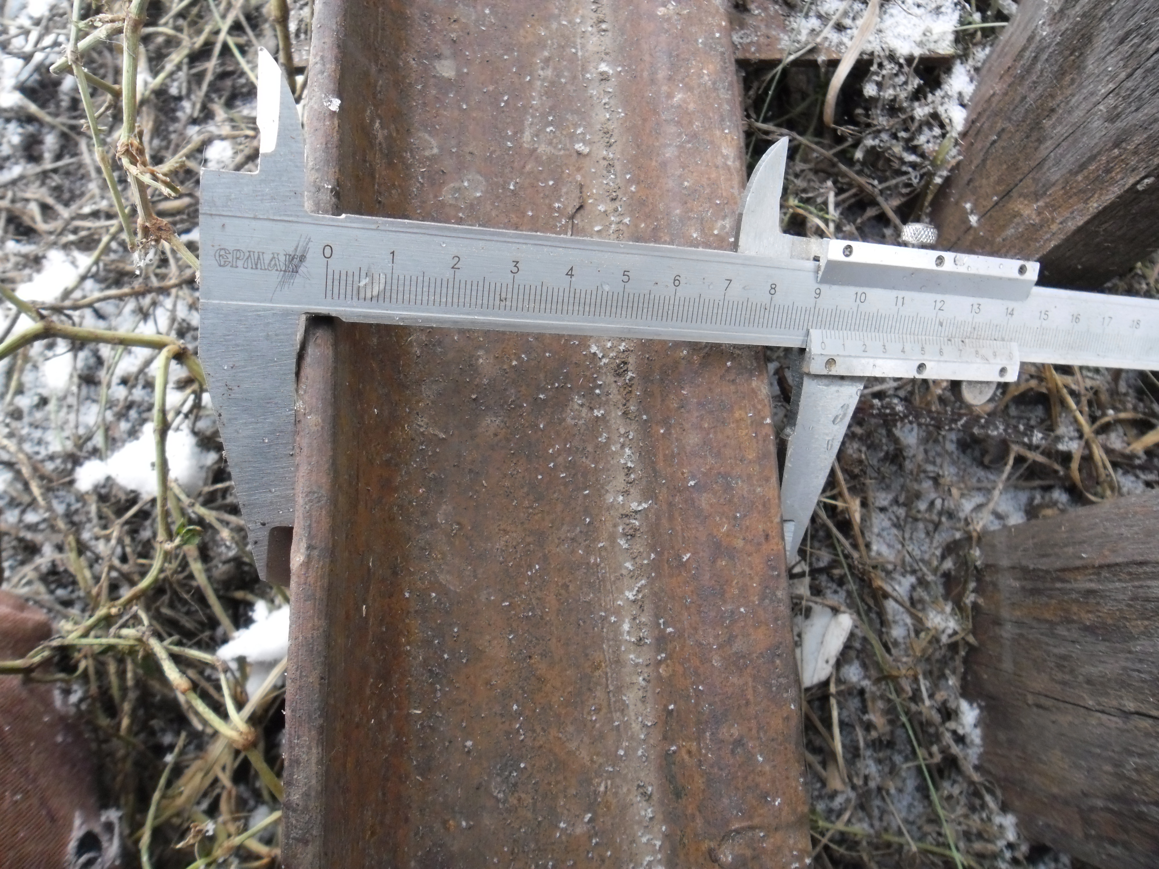

под боковины есть куски рельса узкокалейки высота около 150 мм завтра могу замерить и сфоткать
обработать их отдельно и потом установить очень сложно будет точно выставить плоскость и расстояние :thinking:
правда с ними можно увеличить рабочую зону по икс до 1000мм просто выставить опоры сзади за плиту

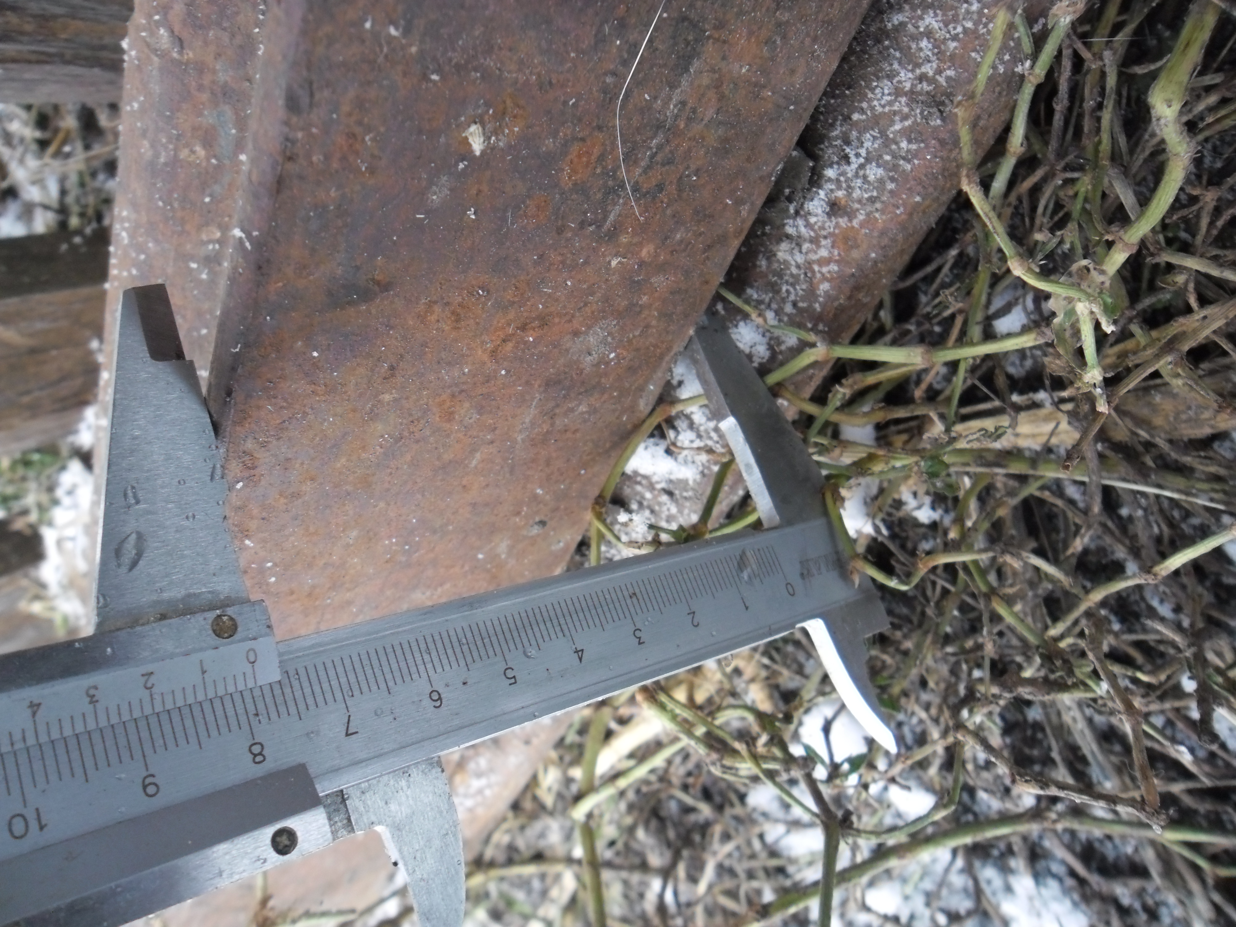

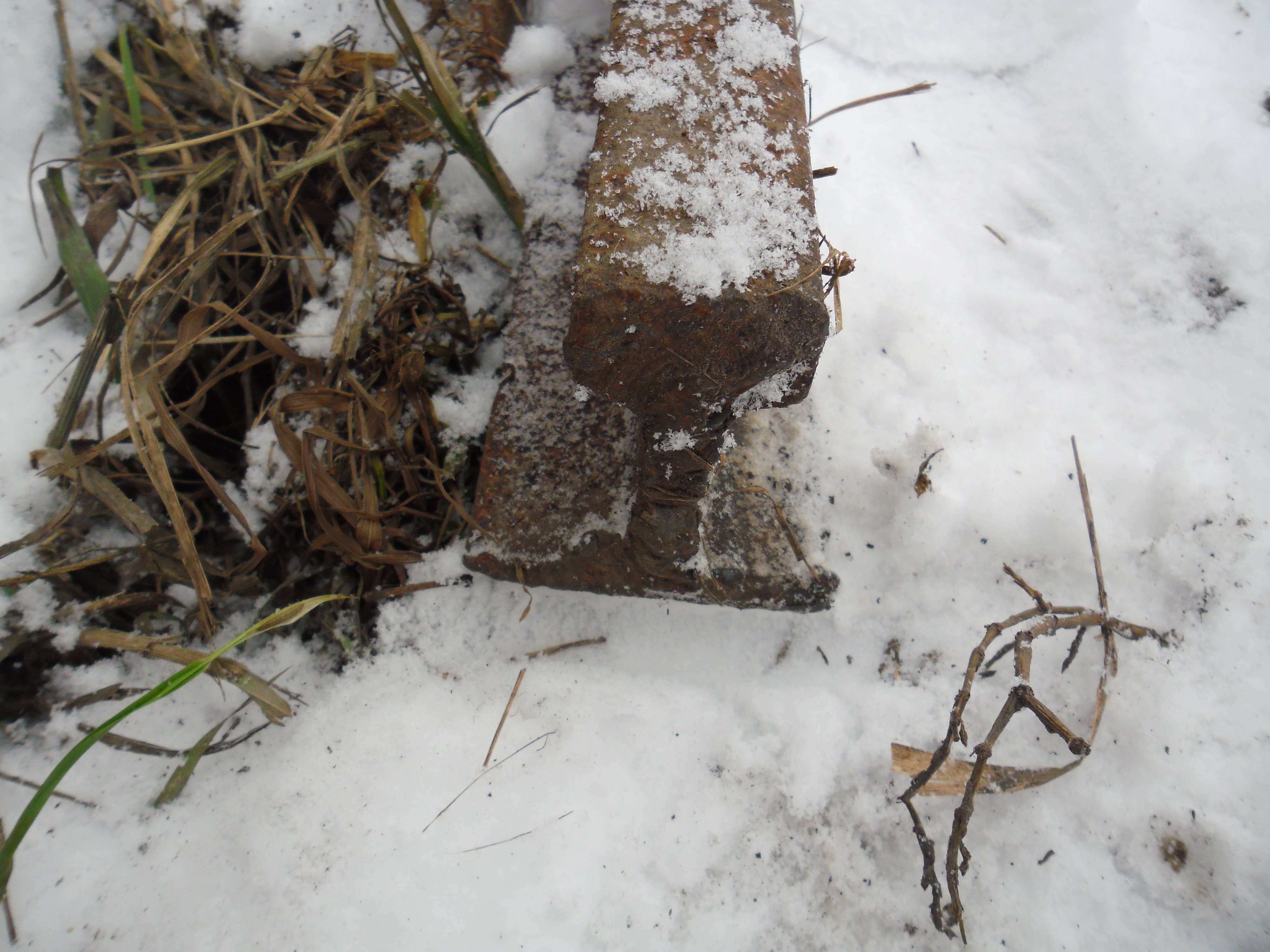

рельсы которые хотел под стойки пустить оказались меньше почти в 2 раза :oops:
но надо прорисовать компоновку может и подойдут

Класные боковины будут!
vovafed писал(а):рельсы которые хотел под стойки пустить оказались меньше почти в 2 раза
Потому-что рельсы эти не от узкоколейки, а скорей всего, которые на пилорамах используют, для подачи бревён в стан (хотя те, наверно еще меньше :think: ) или для вагонеток в шахтах и штольнях.
