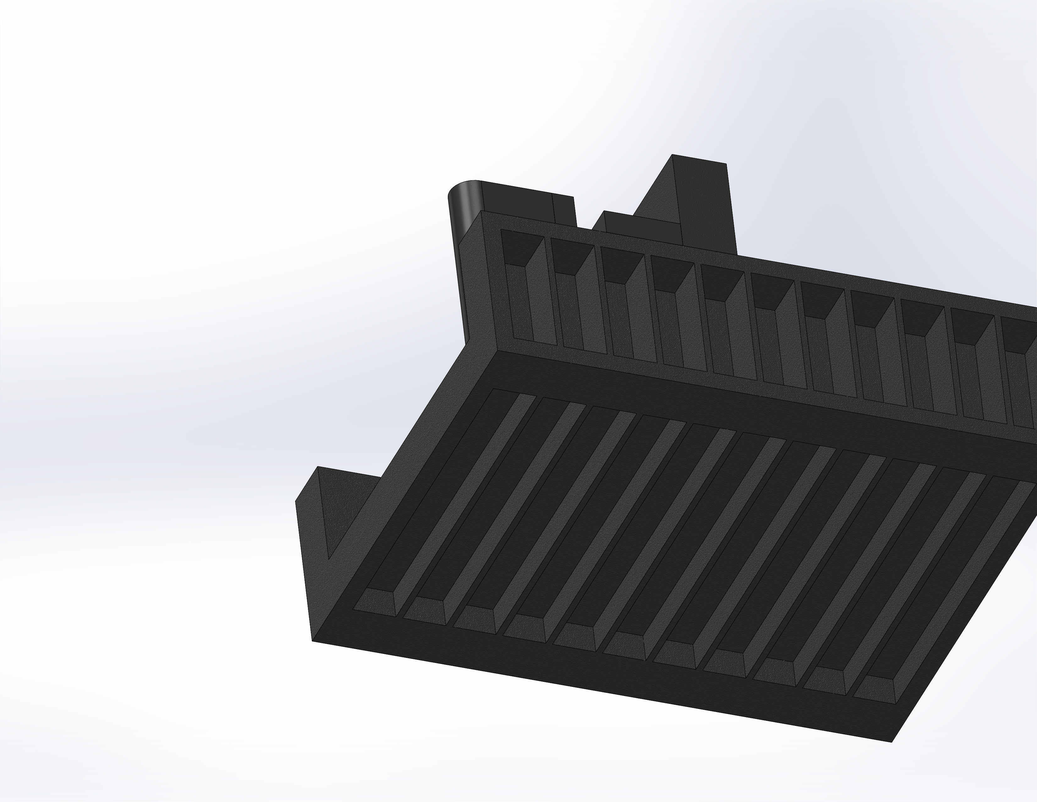

есть плита бывшая поверочная состояние как на фото
хочется на ее основе сделать станок по металлу
едут две чугунные плиты размером 700-180-43 мм на их основе хочу сделать часть каретки зет (основа для рельс синий цвет на наброске)
и основу для балки портала но сверху и снизу наростить из стального квадрата чтобы увеличить расстояние между рельсами (красный цвет на наброске)
стойки портала сталь 20мм собрать на болты и сверху снизу шлифануть (зеленый цвет на наброске)
угольник из стали 20мм нужен чтобы уменьшить кручение портала (сиреневый на наброске)
рельсы 30 на оси X Y и 20 на ось зет
швп 3205 на Y X и 2005 на Z
по массе портал будет около 150 кг весить
плита 350 кг в общем весь станок более полу тонны
подвижный портал даст большую зону обработки по X для меня это важно
шпиндель из какой нибудь головы вфг iso30 или iso50 какой найду
за критику заранее спасибо :)
прошу прощения за такой невзрачный набросок набросал в арткаме между делом сохранить только в пдф получилось :oops:

Мне нравиться такой вариант:
станок-портал1.JPG (3478 просмотров) <a class='original' href='./download/file.php?id=36231&mode=view' target=_blank>Загрузить оригинал (1.56 МБ)</a>
станок-портал2.JPG (3478 просмотров) <a class='original' href='./download/file.php?id=36232&mode=view' target=_blank>Загрузить оригинал (1.69 МБ)</a>
станок-портал3.JPG (3478 просмотров) <a class='original' href='./download/file.php?id=36233&mode=view' target=_blank>Загрузить оригинал (1.63 МБ)</a>

я думал о таком
есть даже материал на боковины но я врятли смогу обработать посадочные под рельсы

vovafed писал(а):но я врятли смогу обработать посадочные под рельсы
Я уверен, что имеет смысл постараться.
vovafed
Сообщения: 1810
Репутация: 325
Откуда: башкортостан
Re: Есть станина. Помогите выбрать тип оси.
Сообщение vovafed »
под боковины есть куски рельса узкокалейки высота около 150 мм завтра могу замерить и сфоткать
обработать их отдельно и потом установить очень сложно будет точно выставить плоскость и расстояние :thinking:
правда с ними можно увеличить рабочую зону по икс до 1000мм просто выставить опоры сзади за плиту

vovafed писал(а):обработать их отдельно и потом установить очень сложно будет точно выставить плоскость и расстояние
Точно нужно обработать плоскости. Растояние между опорами/рельсами легко выставить с помощью индикатора.

ukr-sasha писал(а):Растояние между опорами/рельсами легко выставить с помощью индикатора.
Можно, но наверное лучше боковины закрепить с пришабриванием по месту, а вот базу под рельс делать непосредственно после сборки боковин +стола.

в том и проблема тогда нужен станок который может железяку 1000-600-350 обработать :wik:
