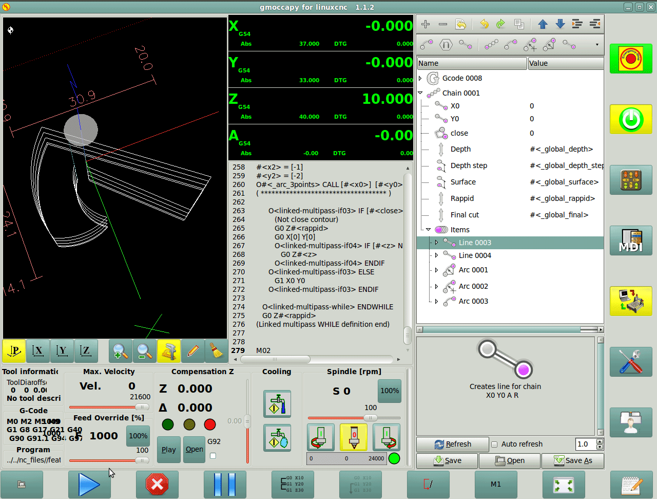

Обновил в шапке дополнение Features новой группой мастеров Chain, подробности здесь http://cnc-club.ru/forum/viewtopic.php? ... 36#p125236
chain.png (7192 просмотра) <a class='original' href='./download/file.php?id=29921&mode=view' target=_blank>Загрузить оригинал (117.12 КБ)</a>

nkp писал(а):это вызвано отсутствием мышки на стойке
давно пробовал делать какие то наброски:
Точно уже не помню, но вроде старался сделать так, чтобы в features можно было управлять всем без мышки, только с клавиатуры.
Клава у тебя на стойке есть?
Re: Интерфейс Gmoccapy , делаем свои дополнения. WIKI.
У некторых не то что мышки, а и клавиатуры нет...
Можно было-бы приделать вызов экранной, как это в gmoccapy сделано.
А чисто внешне вариант nkp больше нравится. Вот бы в нижнем окошке рисовать не просто иконку, а с пояснениями как у nkp, только не с полями ввода, а с названиями параметров.

UAVpilot писал(а):вариант nkp
ну надо наверно сразу отметить , что выложеный скрин - это "работа" одной фирмы(не моя) , которая выпускает в том
числе токарные станочки с емс "на борту"...
хотя я и раньше порывался в таком же духе это решить,даже что то рисовал...
дело в том , что features уже сейчас не так проста в работе...
можно конечно возразить ...
но мы проецируем всё на себя (я к тому ,что таки да - verser (к примеру ) будет легко и просто работать на стойке с features )
а вот "простому" оператору это все уже сложно, и простота здесь может быть достигнута наглядностью...
но имхо - всё имеет право на жизнь...
Мне не совсем нравится, когда параметры разнесены в пространстве - так можно забыть что-то внести или изменить, и в итоге запороть деталь. ИМХО лучше, когда все параметры записаны в столбик.
Да, сделать пометки, что есть что надо. Для этого надо просто отредактировать svg и в нем дорисовать все параметры, или просто нарисовать отдельные изображения.
В принципе можно чуть ли не к каждому параметру свое изображение нарисовать.

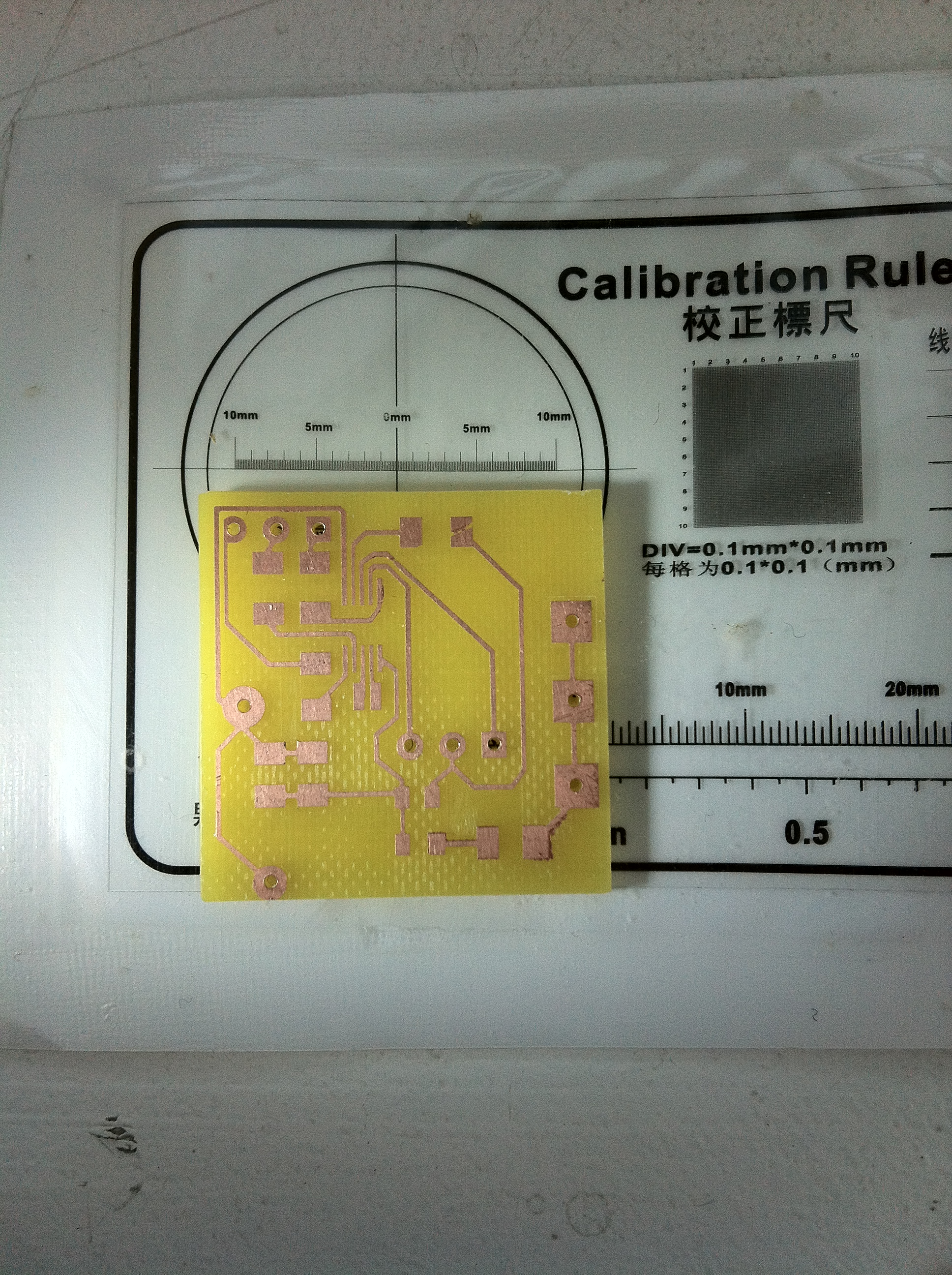

CompensationZ (дополнение Gmoccapy) + Compensation map ("мастер" Features) = 0.2mm!!! техпроцесс :)
rtc1.JPG (6625 просмотров) <a class='original' href='./download/file.php?id=35954&mode=view' target=_blank>Загрузить оригинал (2.35 МБ)</a>
Инструмент - конусный гравер 20° 0.2mm.

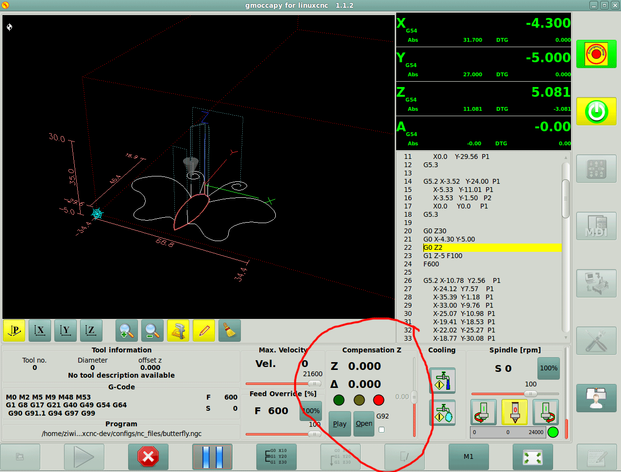

CompensationZ (дополнение Gmoccapy, описание в шапке):
compz.png (6576 просмотров) <a class='original' href='./download/file.php?id=36067&mode=view' target=_blank>Загрузить оригинал (90.63 КБ)</a>
Позволяет тонко корректировать ось Z "на ходу", когда идет выполнение программы. Можно это делать как вручную, так и автоматически.

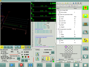

Compensation map ("мастер" Features) подготавливает карту поверхности для последующей автоматической корректировки оси Z.
compensZ.png (6576 просмотров) <a class='original' href='./download/file.php?id=36068&mode=view' target=_blank>Загрузить оригинал (581.71 КБ)</a>
На картинке показан образец заполнения всех нехитрых параметров. В итоге прогона "мастера" Compensation map в папке станка формируется файл filename.txt с картой поверхности, который потом используется в CompensationZ (дополнение Gmoccapy). Здесь в качестве инструмента по идее должна быть probe, но для токопроводящих поверхностей можно и прямо рабочую фрезу настроить в качестве probe.
Исходники для Compensation map здесь здесь
Процесс такой:
Кладем текстолит
Выставляем probe
Заполняем параметры и запускаем Compensation map ("мастер" Features)
Выставляем инструмент
Подкручиваем "0" инструмента до "0" probe
Включаем CompensationZ (дополнение Gmoccapy)
Старт программы фрезеровки. По ходу можно вручную чуть смещать Z, если замечена такая необходимость.
При правильном подходе при фрезеровке дорожек печатной платы, гравер срезает только фольгу, количество "белого снежка" (стружки текстолита) - минимально.
