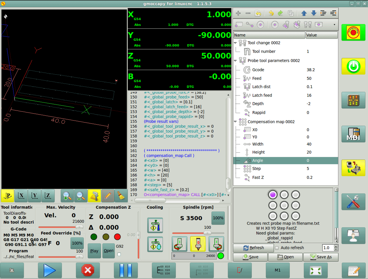

CompensationZ (дополнение Gmoccapy) + Compensation map ("мастер" Features) = 0.2mm!!! техпроцесс :)
rtc1.JPG (7008 просмотров) <a class='original' href='./download/file.php?id=35954&mode=view' target=_blank>Загрузить оригинал (2.35 МБ)</a>
Инструмент - конусный гравер 20° 0.2mm.
Re: [WIKI] Интерфейс Gmoccapy , делаем свои дополнения.
verser писал(а):CompensationZ (дополнение Gmoccapy)
а где про это прочитать можно?
verser
Сообщения: 1853
Репутация: 1282
Откуда: Тбилиси
Сообщение verser »
CompensationZ (дополнение Gmoccapy, описание в шапке):
compz.png (6959 просмотров) <a class='original' href='./download/file.php?id=36067&mode=view' target=_blank>Загрузить оригинал (90.63 КБ)</a>
Позволяет тонко корректировать ось Z "на ходу", когда идет выполнение программы. Можно это делать как вручную, так и автоматически.
Compensation map ("мастер" Features) подготавливает карту поверхности для последующей автоматической корректировки оси Z.
compensZ.png (6959 просмотров) <a class='original' href='./download/file.php?id=36068&mode=view' target=_blank>Загрузить оригинал (581.71 КБ)</a>
На картинке показан образец заполнения всех нехитрых параметров. В итоге прогона "мастера" Compensation map в папке станка формируется файл filename.txt с картой поверхности, который потом используется в CompensationZ (дополнение Gmoccapy). Здесь в качестве инструмента по идее должна быть probe, но для токопроводящих поверхностей можно и прямо рабочую фрезу настроить в качестве probe.
Исходники для Compensation map здесь здесь
Процесс такой:
Кладем текстолит
Выставляем probe
Заполняем параметры и запускаем Compensation map ("мастер" Features)
Выставляем инструмент
Подкручиваем "0" инструмента до "0" probe
Включаем CompensationZ (дополнение Gmoccapy)
Старт программы фрезеровки. По ходу можно вручную чуть смещать Z, если замечена такая необходимость.
При правильном подходе при фрезеровке дорожек печатной платы, гравер срезает только фольгу, количество "белого снежка" (стружки текстолита) - минимально.
