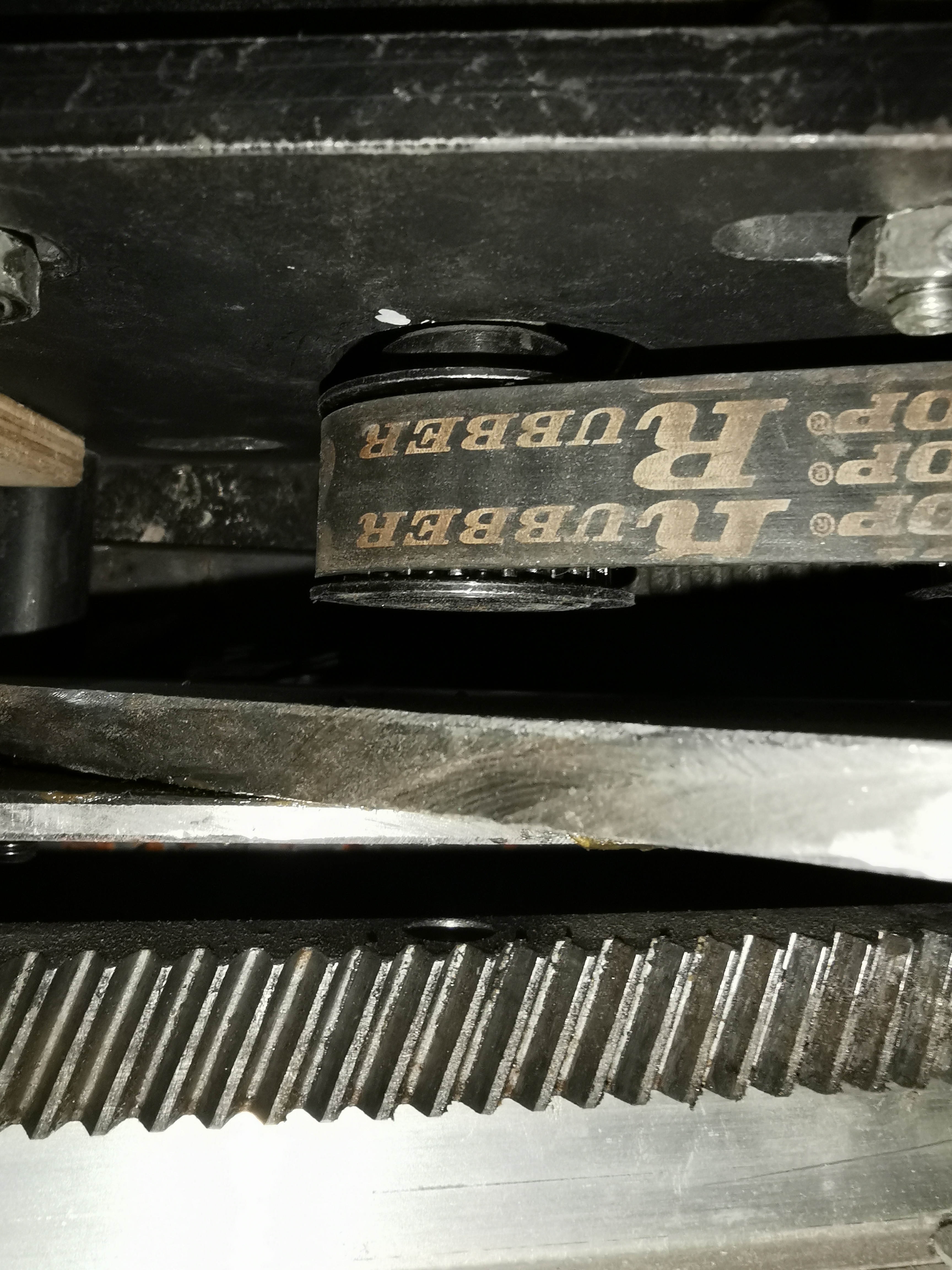

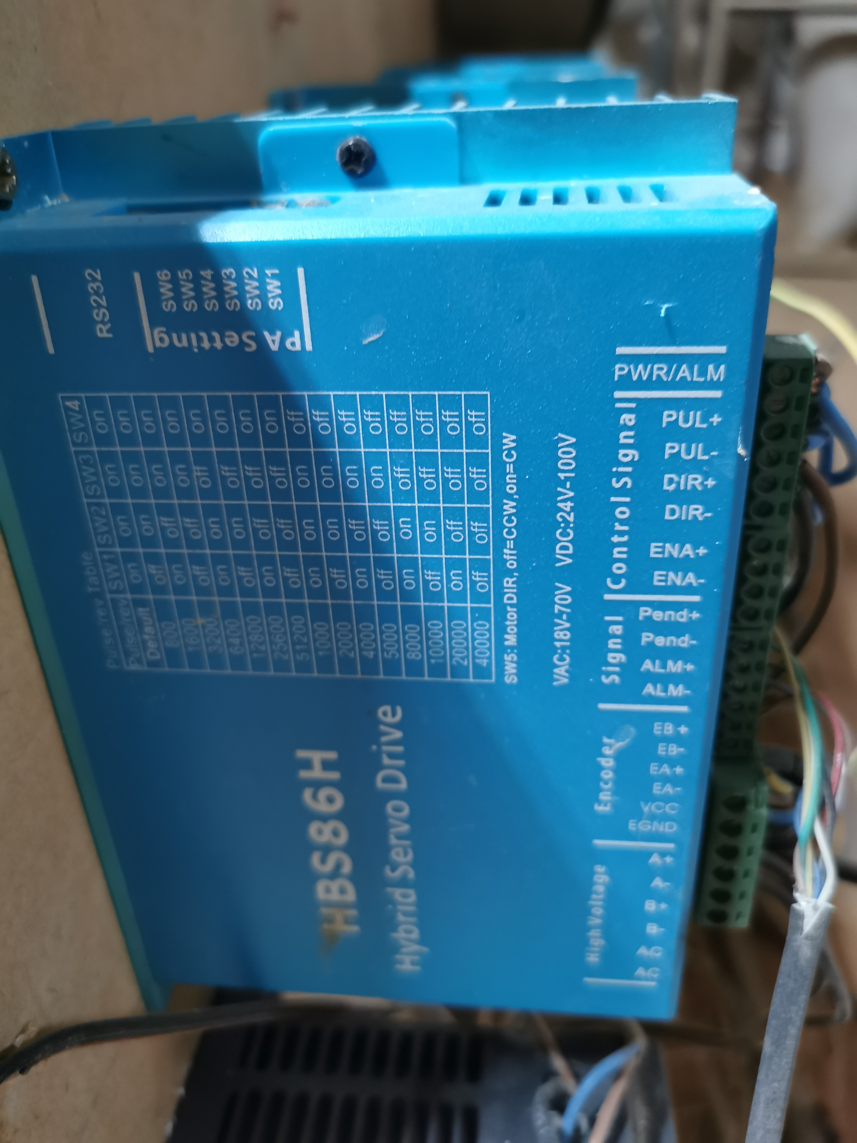

У этой модели нет возможности отключить энкодера.
Предыдущая прямозубая рейка была цельной, но проблема была в этом же диапазоне

tokarka63 писал(а): ↑ Если многократно провести этот тест, смещение меток одинаковое?
И все таки, крайне желательно, нанести метки на валы и шестерни-шкивы

Варианты закончились. Попробую снять редуктор и поставить риску между двигателем и шестерней, которая на нём. Посмотрим

При расцепленных шестерня-рейка голова по рельсам свободно катается руками, без заеданий, с одинаковым усилием по всему диапазону?

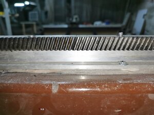

Рейка собрана из кусков. Они с одинаковым шагом? :hehehe:

Катается одинаково.
Какие рейки были в продаже, такие и купил 3*1 метру. Сейчас сильно выбирать не приходится.
Но там, видимо, заводской срез, и они плотно стыкуются с одинаковым зазором

У меня тоже зубчатая рейка из метровых кусков, но в районе стыка имеются отверстия по которым и выставляется зазор стыка, в мануале на рейки как раз и указано это меж центровое расстояние.

Проверка 1. Померять шаг между группой зубев (по 40 шт), модуль зубъев ,как походу 1.5, т.е. шаг 4.7123.... 40*4.7123=188.49. Т.е. каждые 40 зубьев расстояние должно прирастать на 188.5.
Повторить измерения второй рулеткой.

Итак, был немного занят. Вчера полуавтомат ом поприваривал шестерни к валам, чтобы исключить люфт вообще. В итоге получились такие значения при перемещении по 500 мм: 500,7-499,7-499,7
Что-то мне подсказывает, что это шумы. Проверил заземление. У меня станок заземлен и частотник заземлен. Плата не заземлена, двайвера и системник.
Чтобы заземлять плату надо заземлять системник? А куда провод прикручивать? И с драйверами не ясно где
