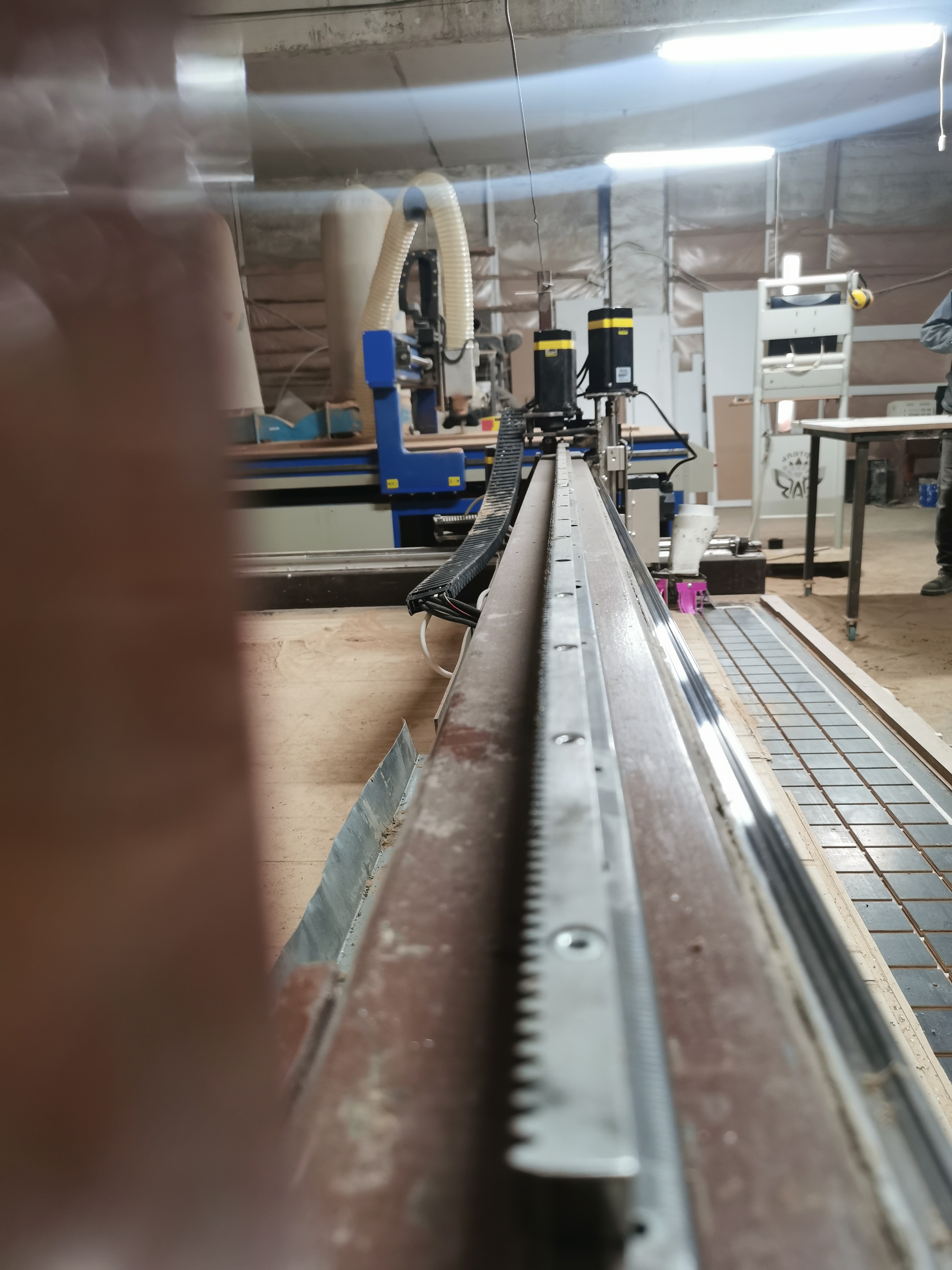

Re: Неравные перемещения по Х
Сообщение mas »
IMG_20221111_111400.jpg (1606 просмотров) <a class='original' href='./download/file.php?id=205477&mode=view' target=_blank>Загрузить оригинал (2.08 МБ)</a>
Не прям как струна рейка выставлена. Может в ней дело? Но не на столько же.
Enot_1
Сообщения: 1326
Репутация: 242
Настоящее имя: Arkadiy
Откуда: Краснодар
Сообщение Enot_1 »
Люфт, вертикальный ход шестерни (сколько не рассматривал конструкцию прижима, не мог понять, как устроен прижим и недопущение вертикального хода всей конструкции прижима вместе с шестерней), погиб рейки. Другой тут не дано.

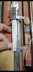

Enot_1
Сообщения: 1326
Репутация: 242
Откуда: Краснодар
Сообщение Enot_1 »
mas писал(а): ↑ Расстояния одинаковые
штанген есть?
Проверяй пробег на разных расстояниях и люфт.
Палка разной длины, упираем штанген в неё, подъезжаем с нему двигаясь только в одну сторону, только в одну.
Распираем штанген между палкой и Z так, чтобы был ход более 100 мм, обнуляем X, обнуляем штанген(если цифровой) , даём команду проехать 100 мм в сторону шатнгена - запоминаем цифру (должна быть 100, но не суть).
Ничего не трогая отправляем x в 0, распираем шатнген - должен быть 0 и опять ничего не трогая едем в X100, штанген должен показать 100, ну или прошлую цифру.
Так на каждом сомнительном участке. Руками ничего не толкаем, движения осей только в одну сторону при измерениях, при движении туда - сюда теряем смысл. Все через midi, кроме начального подьезда к штангену.
Enot_1
Сообщения: 1326
Репутация: 242
Откуда: Краснодар
Сообщение Enot_1 »
Вот так примерно, тонкий хвост глубиномер упираем в Z.
Палки нужной длины подбираем.
Хз, это самый простой способ.

Зубчатая рейка имеет прогиб в середине 1 мм. На прямозубой было все равно, а на косозубой важно. Все снял с портала. Сейчас буду ровнять плоскость, потом проверим
Каретки не клинят. Перемещаются легко
