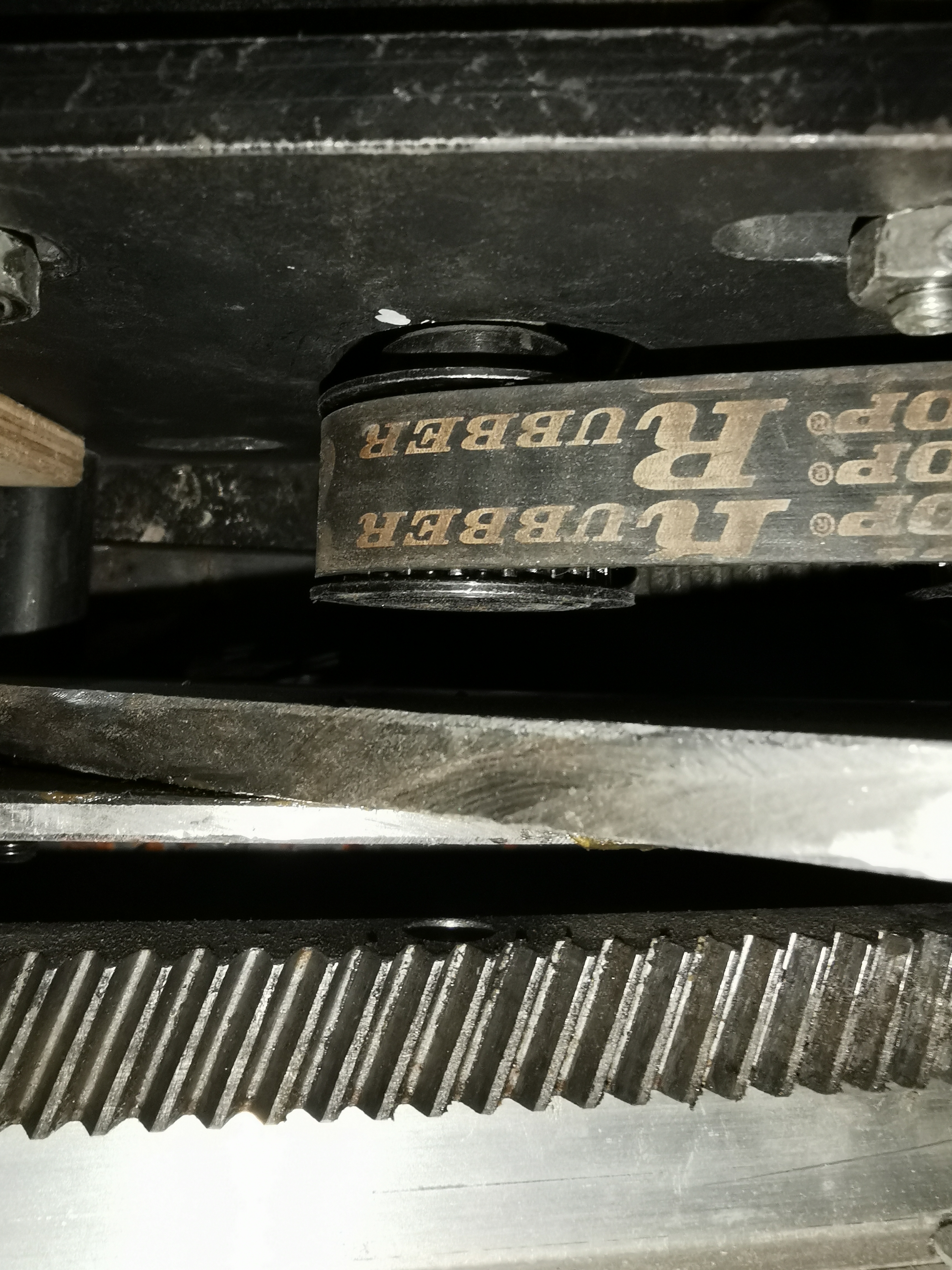

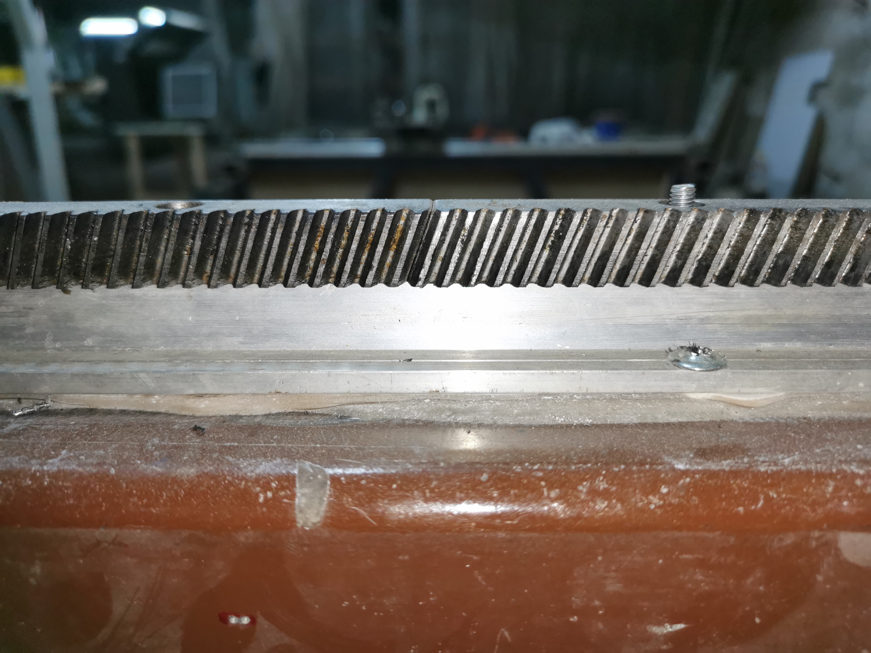

У этой модели нет возможности отключить энкодера.
Предыдущая прямозубая рейка была цельной, но проблема была в этом же диапазоне
IMG_20221116_123410.jpg (1586 просмотров) <a class='original' href='./download/file.php?id=205524&sid=05b8f15eb0085e008963548eb41749d2&mode=view' target=_blank>Загрузить оригинал (2.66 МБ)</a>
IMG_20221116_123321.jpg (1586 просмотров) <a class='original' href='./download/file.php?id=205525&sid=05b8f15eb0085e008963548eb41749d2&mode=view' target=_blank>Загрузить оригинал (2.16 МБ)</a>
IMG_20221116_123429.jpg (1586 просмотров) <a class='original' href='./download/file.php?id=205523&sid=05b8f15eb0085e008963548eb41749d2&mode=view' target=_blank>Загрузить оригинал (2.38 МБ)</a>

tokarka63 писал(а): Если многократно провести этот тест, смещение меток одинаковое?
И все таки, крайне желательно, нанести метки на валы и шестерни-шкивы

Рейка собрана из кусков. Они с одинаковым шагом? :hehehe:

Какие рейки были в продаже, такие и купил 3*1 метру. Сейчас сильно выбирать не приходится.
Но там, видимо, заводской срез, и они плотно стыкуются с одинаковым зазором

У меня тоже зубчатая рейка из метровых кусков, но в районе стыка имеются отверстия по которым и выставляется зазор стыка, в мануале на рейки как раз и указано это меж центровое расстояние.

Проверка 1. Померять шаг между группой зубев (по 40 шт), модуль зубъев ,как походу 1.5, т.е. шаг 4.7123.... 40*4.7123=188.49. Т.е. каждые 40 зубьев расстояние должно прирастать на 188.5.
