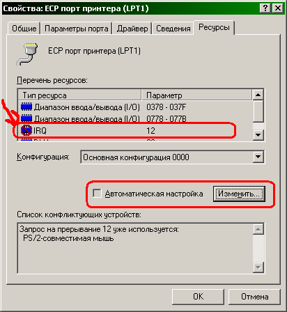

Уже горит, надо сегодня запустить этот чертов комп или завтра отдам программистам. Короче сейчас я к тебе подьеду, но дрова всеравно наверно нужны на карту LPT.
Боюсь какбы не пришлось материнку поменять на старую

Сообщения: 11731
Re: Помогите с Mach3
Вот сайт производителя, там и драйверы лежат: http://www.orientrus.ru/shop/UID_499.html
Но на видеоадаптер и на звуковую карту все равно нужно установить, либо отключить их.
Вообще - не понимаю - зачем ставить XP на новый компьютер. Был бы Win7 - почти все драйверы сами установились бы.
Сообщения: 21923
2cme писал(а):Это до того момента пока одно и тоже прерывание не будут по умолчанию применять несколько устройств на шине. О каком определении речь?
Стандарт на PCI однозначно требует, чтобы PCI-устройства и драйвера для них умели работать когда одна линия прерывания используется несколькими устройствами.
Более того, в PCI нет возможности изменить прерывание, назначаемое системой.

irq.PNG (3007 просмотров) <a class='original' href='./download/file.php?id=15269&mode=view' target=_blank>Загрузить оригинал (12.42 КБ)</a>
