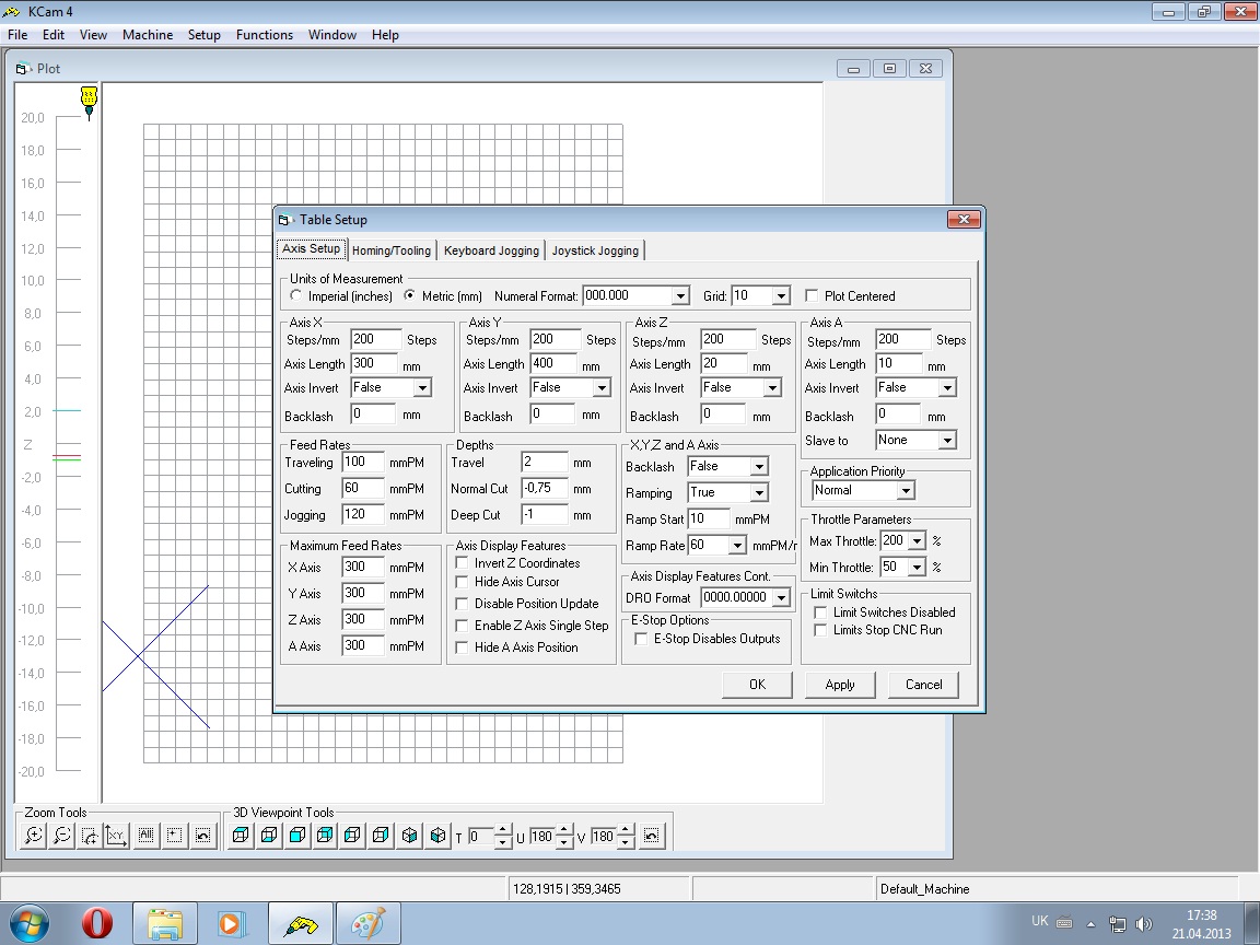

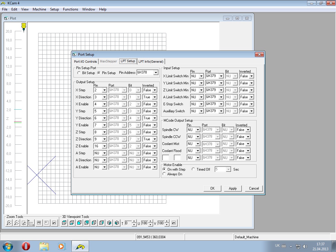

Решил перейти на Mach3, но не могу настроить!
Двигатели не отвечают, на сколько я понял сигнал Enable как раз нужно настроить
Вот все настройки на Kcam
2743b33aee46.jpg (8807 просмотров) <a class='original' href='./download/file.php?id=14156&mode=view' target=_blank>Загрузить оригинал (269.1 КБ)</a>
2541b731b004.jpg (8807 просмотров) <a class='original' href='./download/file.php?id=14157&mode=view' target=_blank>Загрузить оригинал (269.36 КБ)</a>
Подскажите как перенести все настройки на Mach3 :cry:

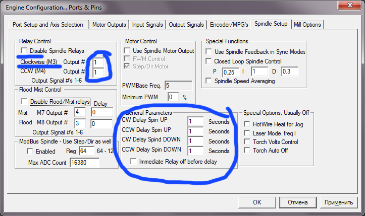

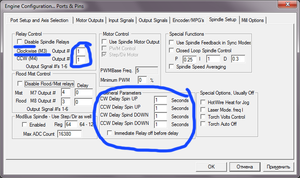

Писал, писал... случайно нажал F5 и все потерял (((
Короче, чтобы включать реле шпинделя по M3 - настройте там, где подчеркнуто:
Без имени-1.png (8890 просмотров) <a class='original' href='./download/file.php?id=13952&mode=view' target=_blank>Загрузить оригинал (60.53 КБ)</a>
Без имени-2.png (8890 просмотров) <a class='original' href='./download/file.php?id=13953&mode=view' target=_blank>Загрузить оригинал (41.09 КБ)</a>
А смену инсумента по идее нужно писать через макрос M6, и, возможно, придется задействовать еще brain contol. Как это все правильно сделать - не знаю.
Но в вашем случае можно попробовать использовать команды M7 или M8, если они свободны.
Настроить их так же, как шпиндель.

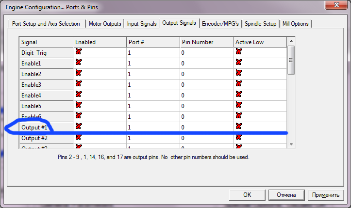

Re: Помогите с Mach3
Во первых - у вас почему-то профиль выбран для lathe (не знаю, что это). Предполагаю, что нужно было Mill? ели речь о фрезерном станке.
Настройки выхода для M6 - нет и не было никогда. Т.к. все задается через макросы.
Скорее всего можно использовать любые выходы Output#
Т.е. что в макросе напишете - то и будет делать при появлении команды.
Вот, нашел!
http://www.machsupport.com/MachCustomiz ... gnal_Names
нужно просто написать
ActivateSignal( OUTPUT2 )
выход 2 - для примера
А в настройках выходов назначить ему подходящий пин.
Можно еще паузу добавить и отключение сигнала.
michael-yurov писал(а):Во первых - у вас почему-то профиль выбран для lathe (не знаю, что это)
Lathe это токарка. Как понимаю то что как раз и нужно ТС
Макрос нужно писать примерно такой:
Option Explicit
'=== Declaraciones ===
Sleep 100 ' задержка 100мс
DeActivateSignal( OUTPUT2 )
Sleep 1000 ' задержка 1сек чтоб голова повернулась
While IsMoving() ' ждем выполнения макроса
Wend
Потом OUTPUT2 назначить нужный пин в настройках
