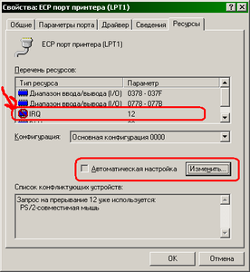

Уже горит, надо сегодня запустить этот чертов комп или завтра отдам программистам. Короче сейчас я к тебе подьеду, но дрова всеравно наверно нужны на карту LPT.
Боюсь какбы не пришлось материнку поменять на старую

Re: Помогите с Mach3
Вот сайт производителя, там и драйверы лежат: http://www.orientrus.ru/shop/UID_499.html
Но на видеоадаптер и на звуковую карту все равно нужно установить, либо отключить их.
Вообще - не понимаю - зачем ставить XP на новый компьютер. Был бы Win7 - почти все драйверы сами установились бы.
2cme писал(а):Это до того момента пока одно и тоже прерывание не будут по умолчанию применять несколько устройств на шине. О каком определении речь?
Стандарт на PCI однозначно требует, чтобы PCI-устройства и драйвера для них умели работать когда одна линия прерывания используется несколькими устройствами.
Более того, в PCI нет возможности изменить прерывание, назначаемое системой.
2cme
Сообщения: 972
Репутация: -209
Сообщение 2cme »
irq.PNG (3188 просмотров) <a class='original' href='./download/file.php?id=15269&mode=view' target=_blank>Загрузить оригинал (12.42 КБ)</a>

Благодарю за помощь Романова Семена, ему отвез и он сделал, станок поехал. Остальным спасибо за попытки помочь виртуально.

Установлена чистая винда, ибо, найденные драйвера по ИД оборудования вставали с восклицательным знаком, возиться с драйверами чипсета не хотелось ибо там АМД чипсет - как известно на нем юга нет, юг в процессоре, сл-но намучался бы с головой. Винда не ценна была, накатал на чисто винду, и дрова встали на ура, адрес стал cfe8, я немного удвивился, думал он хотяб с нуля начнеться, но Рафаэль отзвонился, сказал - станок поехал.
Хорошо!, А то мы тут долго бы удаленно эти вопросы решали бы.
А что за AMD чипсет? Я подумал, что там intel 1155, раз сзади был разъем HDMI.
