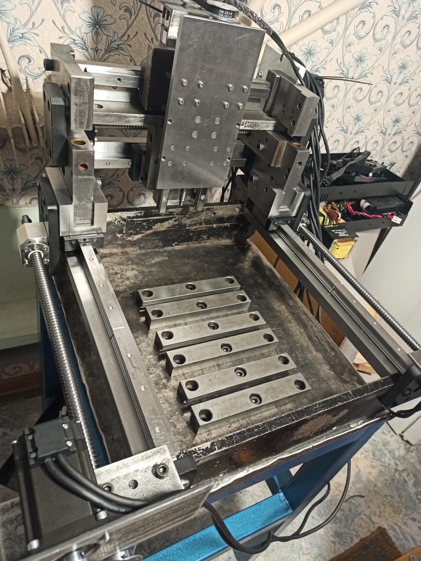

Всем привет
Чуток поработал со столом, хоть за что то можно теперь крепить заготовку.
IMG-20210106-WA0031.jpg (3259 просмотров) <a class='original' href='./download/file.php?id=190864&mode=view' target=_blank>Загрузить оригинал (176.73 КБ)</a>
IMG-20210106-WA0032.jpg (3259 просмотров) <a class='original' href='./download/file.php?id=190865&mode=view' target=_blank>Загрузить оригинал (96.4 КБ)</a>

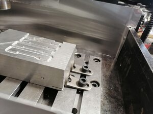

Всем привет
Пока никаким крепежем не разжился и тисками тоже, если вот так крепить заготовку это вообще безопасно?
IMG_20210130_212832.jpg (3175 просмотров) <a class='original' href='./download/file.php?id=191773&mode=view' target=_blank>Загрузить оригинал (3.75 МБ)</a>
Re: Портальный фрезер 250х190х70 по алюминию
Зависит от вибраций.
Нужен V-образный кончик, или пропил, что бы не соскользнуло из детали.
Ну и какой-то задний упор.
Но это лишь теория.
Сообщение Андрей Г. »
Переспал с мыслью и получились вот такие прижимы, пластины походу из горячекатаного метала сделаны так как жёсткие и при этом пружинят.
С одним прижимом переусердсвовал и сильно загнул. (3129 просмотров) <a class='original' href='./download/file.php?id=191794&mode=view' target=_blank>Загрузить оригинал (2.66 МБ)</a>
Не совсем так...
Кажется, что так может сместится в той плоскости, где нет прижима, но зависит от силы крепления.
xenon-alien Да я вас понял на счёт V образного кончик и про задний упор, так и хотел сделать но в колхозном исполнении это тяжелее сделать чем просто загнуть😊. На счёт смещения в бок подумал что в тисках тоже только в двух плоскостях держит заготовку, пластинки очень хорошо прикрутил да ещё они как пружины должны вибрацию наверное сгладывать.
Сообщения: 2098
Такой вариант прижима ну совсем нехороший. Считаем плечо - от болта до упора допустим 5мм, от болта до заготовки 15мм. Усилие с заготовки пытается сдвинуть с трехкратной силой упор как если бы было прижатие ближе (от заготовки до болта). Надеюсь так понятно будет.
Лучше 4 брусочками подпереть тогда со всех сторон, благо есть где зацепиться. Можно даже деревянными.

nevkon писал(а): ↑ Лучше 4 брусочками подпереть тогда со всех сторон, благо есть где зацепиться. Можно даже деревянными.
Спасибо. Дерева в хозяйстве много. Я ещё один уж нудный вопрос задам, а если в место деревяшек использовать капролон, так лучше? Лежит без дела целый ящик капролона.

Сообщения: 2098
Дерево больше прощает заезды в нее нежели капролон - его может намотать на фрезу.
