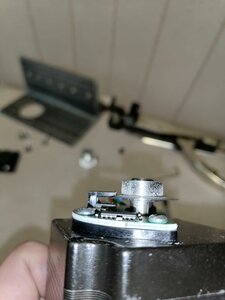

Думал прикручу проводок на место и проблема будет решена но нет, все равно рандомно двигатель уходил в ошибку. Но теперь думаю точно кореную причину выяснил. Китайцы был.
IMG_20201220_135302.jpg (2770 просмотров) <a class='original' href='./download/file.php?id=190068&mode=view' target=_blank>Загрузить оригинал (2.28 МБ)</a>
IMG_20201220_135246.jpg (2770 просмотров) <a class='original' href='./download/file.php?id=190069&mode=view' target=_blank>Загрузить оригинал (2.45 МБ)</a>

А вот этот проводок энкодера не припаян, так должно быть? Подскажите пожалуйста очень прошу.
IMG_20201220_135901.jpg (2767 просмотров) <a class='original' href='./download/file.php?id=190070&mode=view' target=_blank>Загрузить оригинал (2.22 МБ)</a>
