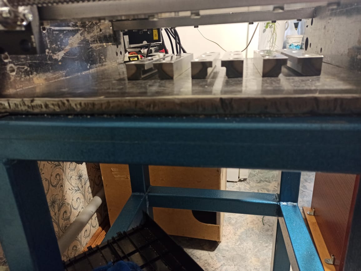

Пока никаким крепежем не разжился и тисками тоже, если вот так крепить заготовку это вообще безопасно?
IMG_20210130_212832.jpg (3083 просмотра) <a class='original' href='./download/file.php?id=191773&mode=view' target=_blank>Загрузить оригинал (3.75 МБ)</a>
Re: Портальный фрезер 250х190х70 по алюминию
Зависит от вибраций.
Нужен V-образный кончик, или пропил, что бы не соскользнуло из детали.
Ну и какой-то задний упор.
Но это лишь теория.

Переспал с мыслью и получились вот такие прижимы, пластины походу из горячекатаного метала сделаны так как жёсткие и при этом пружинят.
С одним прижимом переусердсвовал и сильно загнул. (3037 просмотров) <a class='original' href='./download/file.php?id=191794&mode=view' target=_blank>Загрузить оригинал (2.66 МБ)</a>
Не совсем так...
Кажется, что так может сместится в той плоскости, где нет прижима, но зависит от силы крепления.

xenon-alien Да я вас понял на счёт V образного кончик и про задний упор, так и хотел сделать но в колхозном исполнении это тяжелее сделать чем просто загнуть😊. На счёт смещения в бок подумал что в тисках тоже только в двух плоскостях держит заготовку, пластинки очень хорошо прикрутил да ещё они как пружины должны вибрацию наверное сгладывать.
Сообщения: 2098
Такой вариант прижима ну совсем нехороший. Считаем плечо - от болта до упора допустим 5мм, от болта до заготовки 15мм. Усилие с заготовки пытается сдвинуть с трехкратной силой упор как если бы было прижатие ближе (от заготовки до болта). Надеюсь так понятно будет.
Лучше 4 брусочками подпереть тогда со всех сторон, благо есть где зацепиться. Можно даже деревянными.
