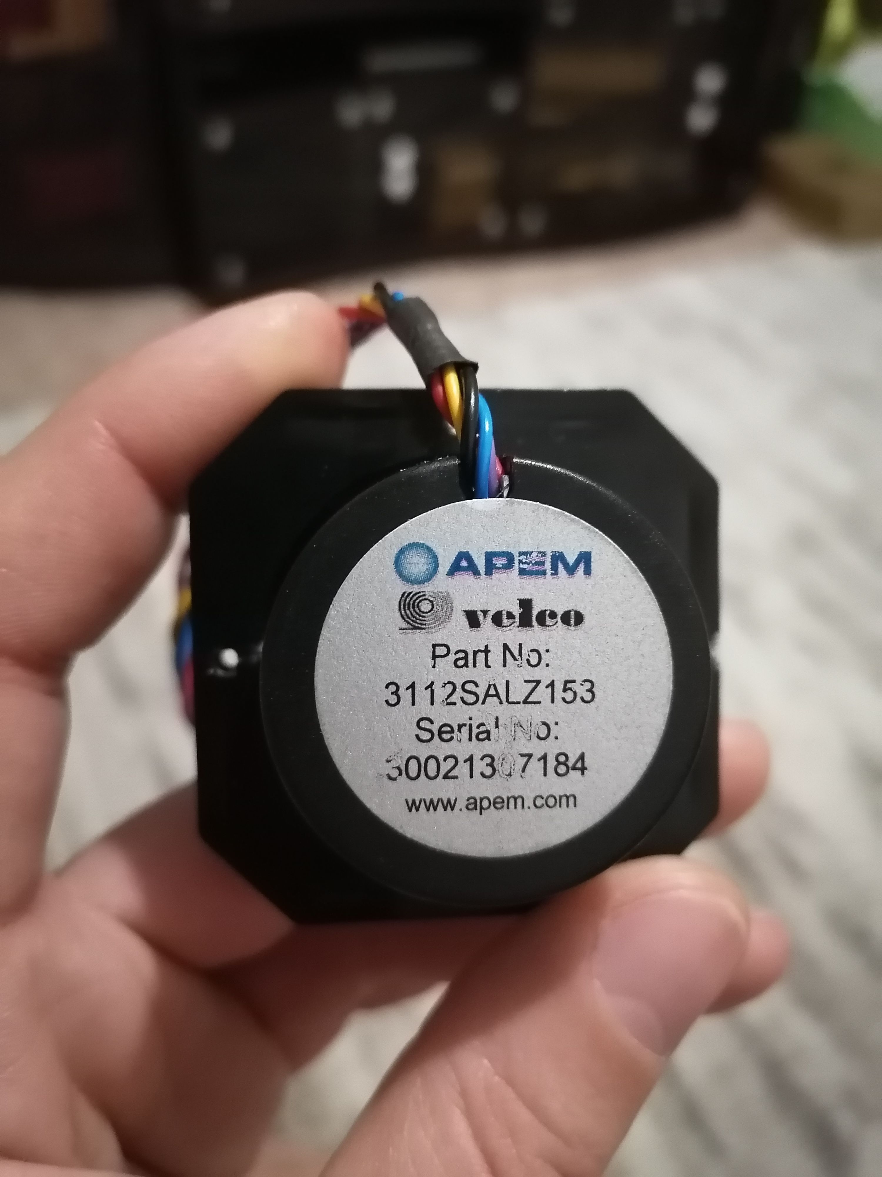

А вот этот проводок энкодера не припаян, так должно быть? Подскажите пожалуйста очень прошу.
IMG_20201220_135901.jpg (3300 просмотров) <a class='original' href='./download/file.php?id=190070&mode=view' target=_blank>Загрузить оригинал (2.22 МБ)</a>
