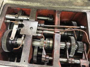

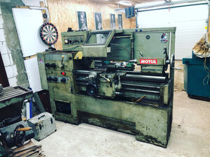

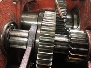

Завел в своей мастерской еще одного жителя: токарный станок #16Б16КП, в мастерской практически места не осталось. У станка имеется какой то диффект по электрике, не запускается основной мотор. Но надеюсь разберусь, после того как подключу к сети. А в общем конечно надо еще делать ревизию, все отмыть почистить смазать.

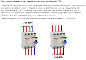

CybSys писал(а): ↑24 ноя 2021, 09:14 Спустя почти год подключили мне 3 фазы, теперь можно включать станки по нормальному и не переплачивать за частотники.
https://www.youtube.com/watch?v=tvh8KIWBnxY
у некоторых УЗО вход строго сверху, уточняли как у вашего?

Duhas писал(а): ↑ у некоторых УЗО вход строго сверху, уточняли как у вашего?
Спасибо, уточню.
Если я все правильно понял, то полярности нет

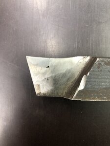

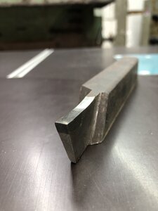

Специалисты, как заточка? Чувствую что что то не так, может радиус надо глубже выбрать или еще чего?
Пробовал работать на станке, стружка вьется.

Нормальная с моей точки зрения - я примерно также криво точу резцы. После того как будет получаться ровно такую заточку делать можно будет пытаться еще стружколом добавлять (маленькая канавка у кончика).
Для понимания можно посмотреть как выглядят фирменные сменные пластины.
Чем более крутой угол тем легче будет ломаться пластина, оптимально 3-7 градусов отклонение от вертикали и горизонтали в зависимости от материала который резать надо. Сужение по бокам нормальное - сильнее не надо, можно даже поменьше чтобы жесткость слишком не занизить.

Спасибо за ответы, учту, значит в верном направлении двигаюсь. Еще бы с наждаком разобраться, стоит один камень, какой твердости неизвестно, сыромятину берет хорошо, а вот твердосплав кое как. Алмазной чашки у меня нет. :(
Надо хотя бы диск подходящий подобрать.
