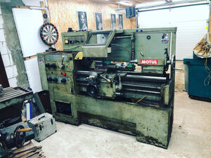

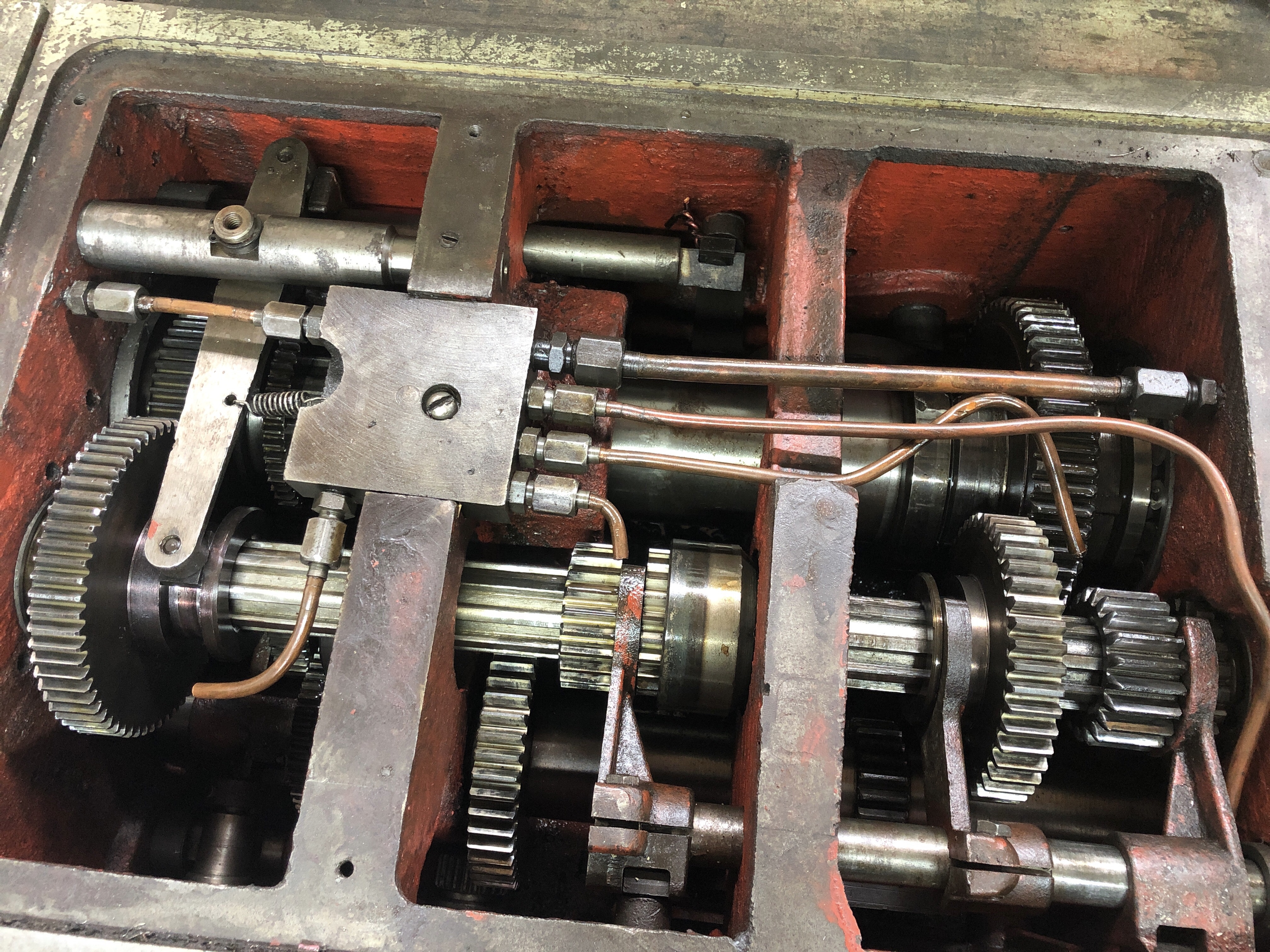

Завел в своей мастерской еще одного жителя: токарный станок #16Б16КП, в мастерской практически места не осталось. У станка имеется какой то диффект по электрике, не запускается основной мотор. Но надеюсь разберусь, после того как подключу к сети. А в общем конечно надо еще делать ревизию, все отмыть почистить смазать.

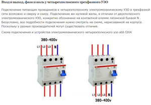

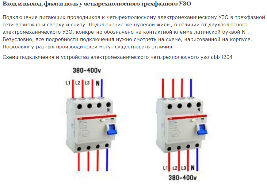

Duhas писал(а): у некоторых УЗО вход строго сверху, уточняли как у вашего?
Спасибо, уточню.
Если я все правильно понял, то полярности нет

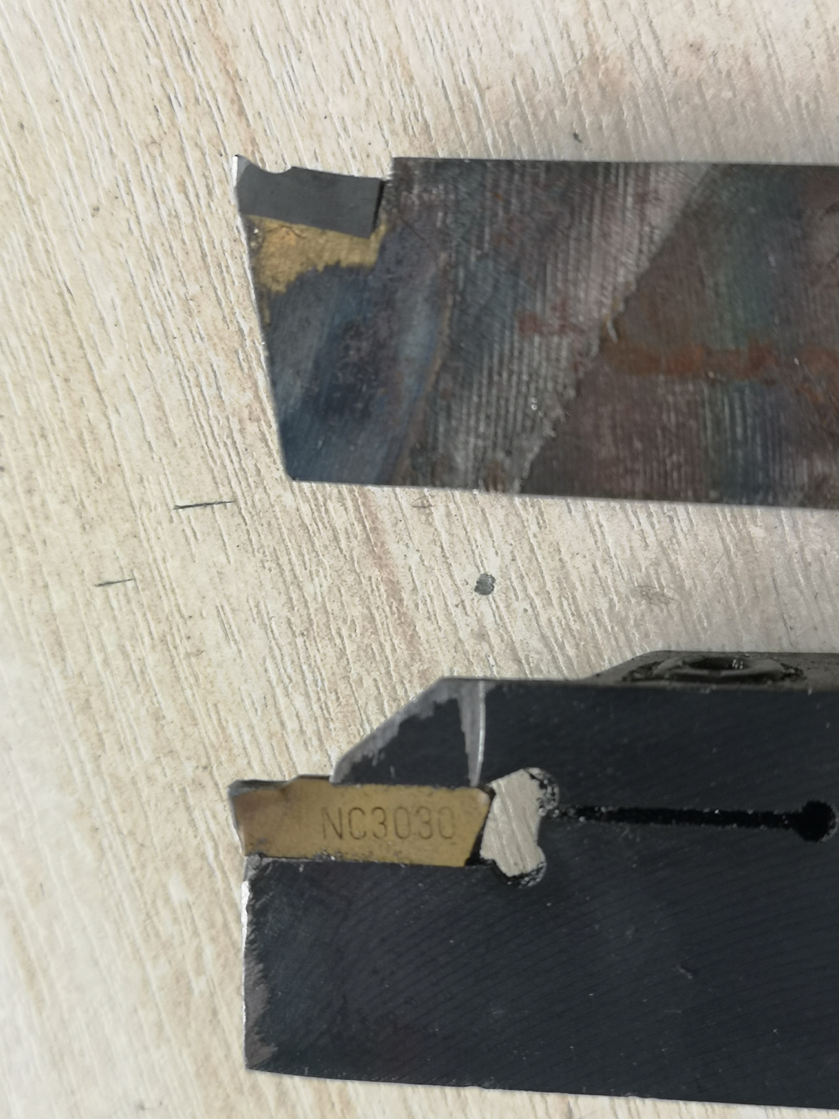

IMG_20220330_113319.jpg (6441 просмотр) <a class='original' href='./download/file.php?id=202499&sid=335a61dd7e72242bdf944fd9f2662f61&mode=view' target=_blank>Загрузить оригинал (2.23 МБ)</a>
Верхний - самодельный, нижний - заводской.
Если на малых диаметрах, или станок "дрожит", то лучше режет верхний. Хоть он и неправильно заточен.
Для 95% работ годится заводской (нижний).
Минус острого угла стружколома - точить приходится чаще.
