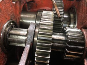

Завел в своей мастерской еще одного жителя: токарный станок #16Б16КП, в мастерской практически места не осталось. У станка имеется какой то диффект по электрике, не запускается основной мотор. Но надеюсь разберусь, после того как подключу к сети. А в общем конечно надо еще делать ревизию, все отмыть почистить смазать.

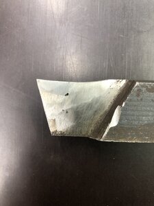

Специалисты, как заточка? Чувствую что что то не так, может радиус надо глубже выбрать или еще чего?
Пробовал работать на станке, стружка вьется.

Нормальная с моей точки зрения - я примерно также криво точу резцы. После того как будет получаться ровно такую заточку делать можно будет пытаться еще стружколом добавлять (маленькая канавка у кончика).
Для понимания можно посмотреть как выглядят фирменные сменные пластины.
Чем более крутой угол тем легче будет ломаться пластина, оптимально 3-7 градусов отклонение от вертикали и горизонтали в зависимости от материала который резать надо. Сужение по бокам нормальное - сильнее не надо, можно даже поменьше чтобы жесткость слишком не занизить.

Верхний - самодельный, нижний - заводской.
Если на малых диаметрах, или станок "дрожит", то лучше режет верхний. Хоть он и неправильно заточен.
Для 95% работ годится заводской (нижний).
Минус острого угла стружколома - точить приходится чаще.

Спасибо за ответы, учту, значит в верном направлении двигаюсь. Еще бы с наждаком разобраться, стоит один камень, какой твердости неизвестно, сыромятину берет хорошо, а вот твердосплав кое как. Алмазной чашки у меня нет. :(
Надо хотя бы диск подходящий подобрать.
