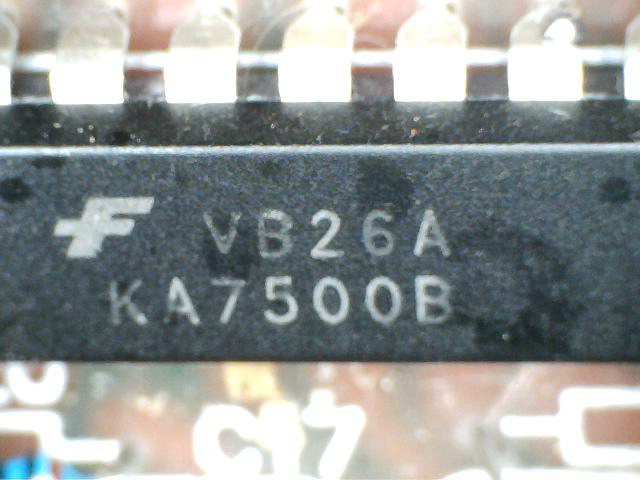

Rafiq писал(а):Вообще-то если там TL431, должно быть 2.5
вот к этой второй ноге идет все
Изображение 022.jpg (3084 просмотра) <a class='original' href='./download/file.php?id=8987&mode=view' target=_blank>Загрузить оригинал (51.26 КБ)</a>

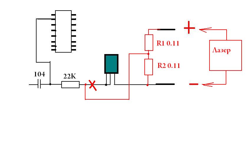

Просто добавь токоизмерительный резистор между землей и входом ОС, а диод цепляй анодом к питанию, катодом ко входу ОС.
Тока еще надо найти резистор 0.22 Ом 18 Вт, придется точно откуда нибудь шунт выдирать. Или нихромовой проволокой подобрать, только так, чтоб она не нагревалась заметно, а то сопротивление "уйдет".

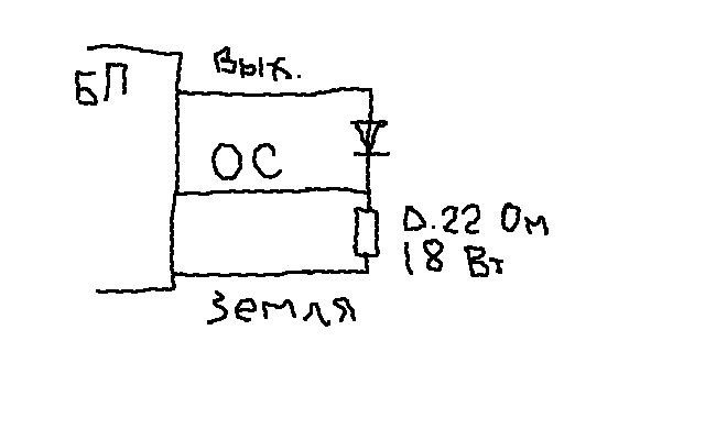

Rafiq писал(а):Значит 2 В опорное напряжение. Теперь считаем токоизмерительный резистор: 2 В / 9 А = 0.22 Ом. (для 18 А - 0.11 Ом) Его мощность рассеяния должна быть не ниже 2 В * 9 А = 18 Вт (для 18 А - 36 Вт).
Если правильно понял нужно так:
Схема лазер.JPG (3083 просмотра) <a class='original' href='./download/file.php?id=8989&mode=view' target=_blank>Загрузить оригинал (23.88 КБ)</a>

aftaev писал(а):
Нет. Сейчас нарисую, как.

БП никакой переделки не требует. Номинал сопротивления рассчитан исходя из опорного напряжения (то, что ты измерил мультиметром на выводе ОС) 2 В и требуемого тока 9 А.

aftaev писал(а):диод на сколько А?
А диод - это твой лазер. Так что остается только найти/сделать токоизмерительный резистор. На самом деле этот лазер - несколько соединенных последовательно(?) диодов, так что БП должен быть ориентировочно не менее чем на 24 В.

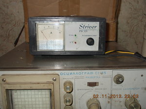

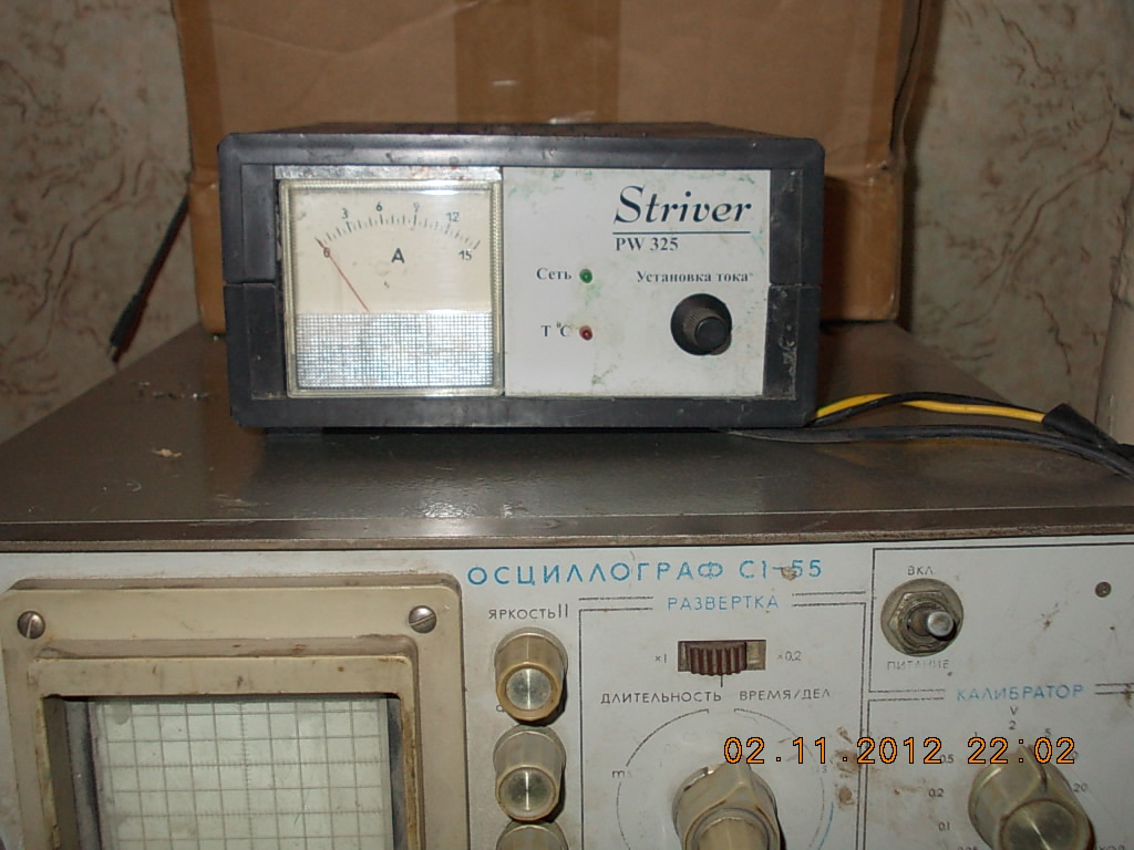

Начал искать резисторы и нашел БП тока до 15А. Тепрь думаю воткнуть в него лазер :thinking:
DSCN0968.jpg (3076 просмотров) <a class='original' href='./download/file.php?id=8991&mode=view' target=_blank>Загрузить оригинал (248.56 КБ)</a>
Re: Мощный лазерный диод
Rafiq писал(а):Подожди, когда UAVpilot вернется, одна голова хорошо, две лучше, а то вдруг я чего накосячил, но вроде все верно.
Резисторы проволочные на чердаке пыляться сегодня в темноте их не найду :)

aftaev писал(а):Начал искать резисторы и нашел БП тока до 15А. Тепрь думаю воткнуть в него лазер :thinking:
Замечательно :) Вообще ничего химичить не надо. Лишь бы хватило напряжения, которое он может обеспечить.
Rafiq писал(а):Замечательно Вообще ничего химичить не надо. Лишь бы хватило напряжения, которое он может обеспечить.
почти 14в выдает, а лазеру нужно около 2в. Включаю БП в розетку и подключаю к нему светодиод тот моргнет погорит пару сек и сдыхает видать БП быстро напругу не сбрасывает :)
