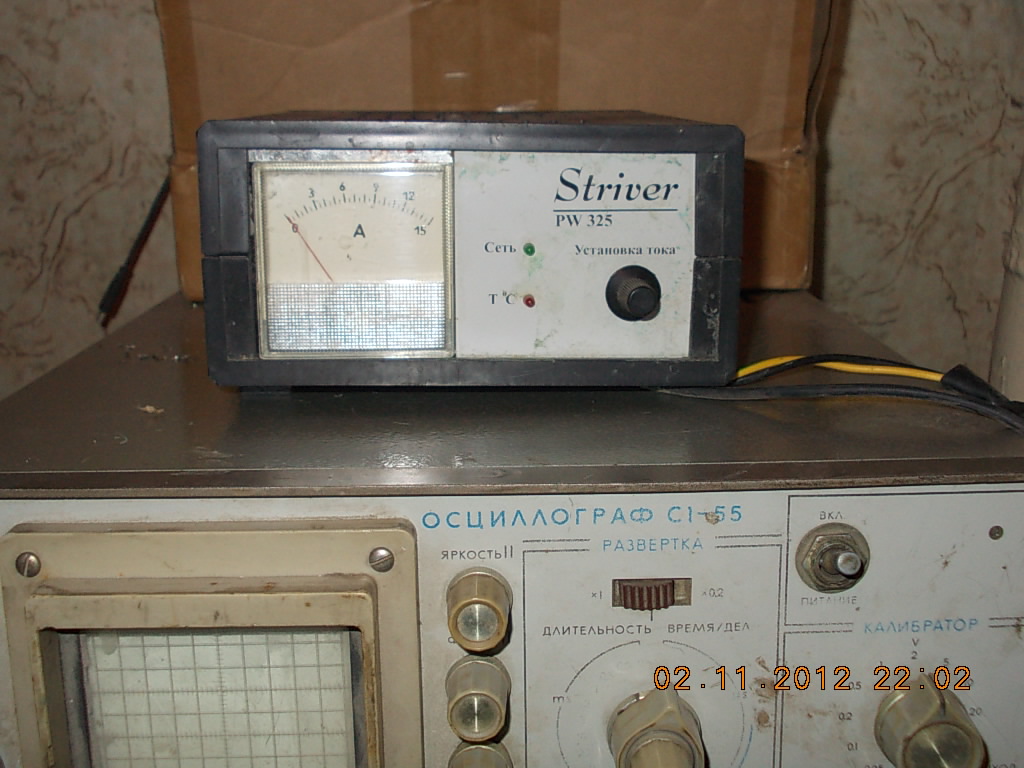

Re: Мощный лазерный диод
Начал искать резисторы и нашел БП тока до 15А. Тепрь думаю воткнуть в него лазер :thinking:
DSCN0968.jpg (3178 просмотров) <a class='original' href='./download/file.php?id=8991&mode=view' target=_blank>Загрузить оригинал (248.56 КБ)</a>

aftaev писал(а):Начал искать резисторы и нашел БП тока до 15А. Тепрь думаю воткнуть в него лазер :thinking:
Замечательно :) Вообще ничего химичить не надо. Лишь бы хватило напряжения, которое он может обеспечить.
Rafiq писал(а):Замечательно Вообще ничего химичить не надо. Лишь бы хватило напряжения, которое он может обеспечить.
почти 14в выдает, а лазеру нужно около 2в. Включаю БП в розетку и подключаю к нему светодиод тот моргнет погорит пару сек и сдыхает видать БП быстро напругу не сбрасывает :)
