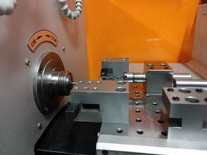

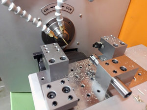

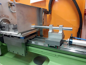

Первая стружка и тест автоподачи.
https://youtu.be/euN-ntQXX1I
Вырезал наконец основные резцедержки, завтра сделаю слесарку.
Есть сложности пока со втыкание в Г коды и писанием на токарной стойке. Ни когда прежде с токарными чпу не работал.
Вот например: какого дьявола не работает команда g4 s5 в отдельной строке.
IMG_20200130_202102088.jpg (10210 просмотров) <a class='original' href='./download/file.php?id=175918&sid=3358ea1146b9d45d79017b7dbec3ffe3&mode=view' target=_blank>Загрузить оригинал (177.43 КБ)</a>

Leopold_V писал(а):не работает команда g4 s5 в отдельной строке.
А не в отдельной работает?
Ps подачу удобнее в мм/об задавать

RNDL писал(а):А не в отдельной работает?
Да тоже как то странно, например: м8 g4 s5 работает, а m61 g4 s5 нет.
На момент подачи прутка нет вращения по этому перехожу в g98, после подачи прутка переключаюсь перед обработкой в g99.
Надо конечно подачу заготовки сделать отдельной программой и вызывать внутри другой программы, но пока не совсем понимаю как, читаю макропрограммирование.

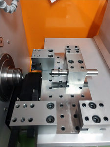

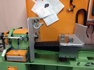

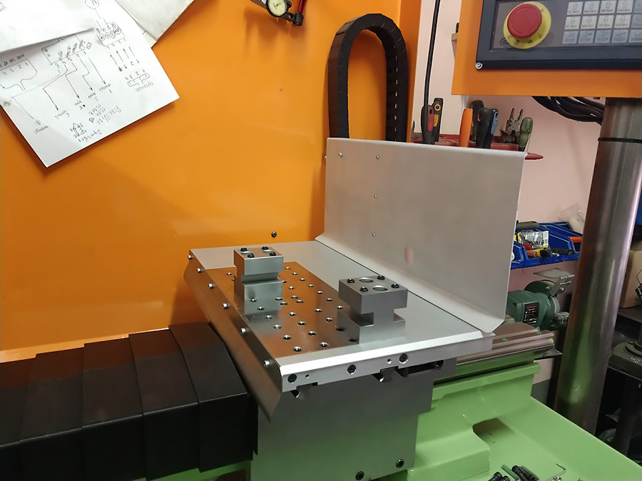

Поработал вчера чутка, в результате приделал щиток обратный.
IMG_20200131_184642173.jpg (10102 просмотра) <a class='original' href='./download/file.php?id=175980&sid=3358ea1146b9d45d79017b7dbec3ffe3&mode=view' target=_blank>Загрузить оригинал (176.33 КБ)</a>
IMG_20200131_184625554.jpg (10102 просмотра) <a class='original' href='./download/file.php?id=175981&sid=3358ea1146b9d45d79017b7dbec3ffe3&mode=view' target=_blank>Загрузить оригинал (165.06 КБ)</a>
IMG_20200131_184700637.jpg (10102 просмотра) <a class='original' href='./download/file.php?id=175982&sid=3358ea1146b9d45d79017b7dbec3ffe3&mode=view' target=_blank>Загрузить оригинал (169.18 КБ)</a>

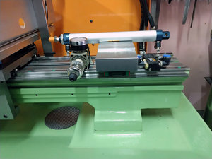

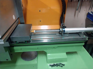

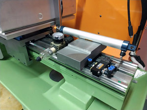

Стоило начать работать, как пришло понимание что автоматическая задняя бабка прям нужна. Прикупил комплектуху, строю.
Чутка надо придержать, поддрабливает мелочь.

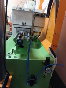

Собрал пневматический поджим, надеюсь проблема решится, в понедельник буду пробовать снова.
Управляется командами М79 М78 зажать, отпустить заднюю бабку.

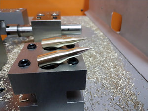

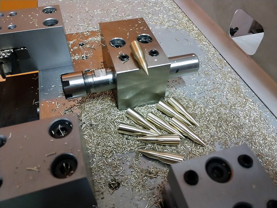

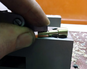

Сидел себе спокойно и тут товарищь судомоделист пришел с мольбами :hehehe:
На длинном вылете, с далеко разведенными резцами и через одно место написанной софтиной но наклепал :freak:
https://youtu.be/x0zsXKp9sxo

Ну вылет-то можно было ж и поменьше. ;)

Нужно и держалку под отрезной резец сделать что бы направление вращения не менять ;)

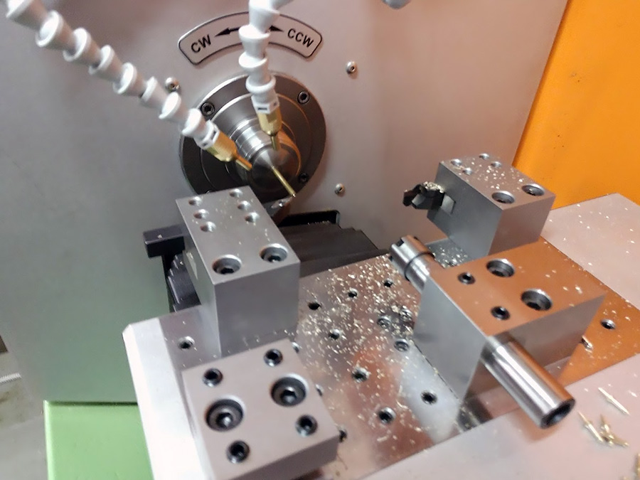

Ну вот уже ближе к теме в автомате располыскал детальки
https://youtu.be/jQYvmoNZ0aM

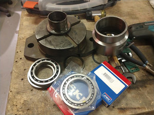

А теперь о неприятном, передний подшипник в хлам, стоит дать за 2000 об\мин и через 5-10 минут по 50-60 градусов, 26т.р новый :cry:
шестерни раздатки думал поживут, но тоже болеют, но это как раз не страшно шестерни сделаю новые без проблем.
Но пока буду до 1500 об\мин работать и ни чего не делать пока подшипник не куплю :hehehe:

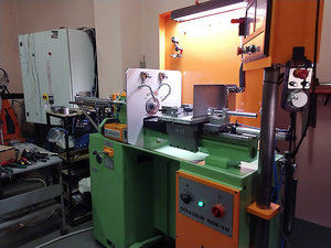

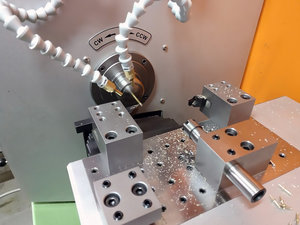

Психанул, поменял подшипники шпинделя на аналоги SKF, сделал шестерню.
Доволен результатом как слон, 4 часа на 3200 об/мин, рука горячее :)
Закончил по станку почти все, даже таблички везде наклеил :)

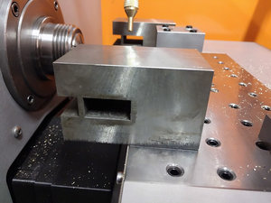

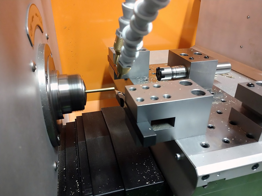

За тестил нарезание резьбы, G32 5/32 UNC. Не смотря на не тот радиус на пластине режет более менее, даже профиль более менее целый :thinking:
https://youtu.be/qBtxUfHgQMI
Поменял еще одну пару подшипников в муфте зажима цанги.
С токарником наверное все, буду софт осваивать :)
Хочу медальку :hehehe:
Надо фрезер самодельный починить, а то уже полгода стоит, пылью зарос пока ждал ШВП на замену по всем осям. 14 недель швп ехало, потом у меня просто времени не было.
В итоге сделал токарку надо менять, и кожуха хочу переделать, нужен полностью закрытый кабинет.

Что в сухом остатке :)
Механика:
Z
Рельсы Хивин 15 типоразмер, каретки 1 преднатяг, по три штуки на рельсу , швп 16, сдвоенные гайки. Одна опора FK12, вторая самодельная на штатном месте, фулл дуплекс.
Сервопривод Панасоник 400 Вт, шестерни и ремень, соотношение 1 к 2.
Расход по оси 320 мм с цангой, 175 мм со штатным патроном.
Х
Рельсы Хивин 15 типоразмер, каретки 1 преднатяг, по две штуки на рельсу , швп 12, резьбовая гайка с первым преднатягом. Поставлена в опоре FK10
Сервопривод Панасоник 400 Вт, шестерни и ремень, соотношение 1 к 1.5 Вот здесь намудрил надо было четное деление ставить, теперь есть погрешность в периоде :)
Расход по оси 125 мм, высота над центрами 30 мм.
Все детали осей 40Х, термичка 32-34 единицы, шлифовка базовых плоскостей.
Главный привод:
Штатный асинхронный мотор, 1.5 кВт
Три положения шкивов 100-1450 об/мин, 500-2500 об/мин, 1100 -3340 об/мин.
Оставлена коробка 1:1, 1:8
Пневматика:
Пневмоцилиндр зажима цанги. Управление М10, М11
Пневмоцилиндр подачи заготовки. Управление М60,М61,М62,М63
Пневмоцилиндр подачи заднего центра. М78,М79
Система тумана М08,М09
Электрика:
Стойка TDb990 на две оси, поддерживает линейки. (компенсация не равномерности шага швп в стойке)
Серводрайверы Панасоник А4
Частотник Шнайдер 2.2 кВт 312 альтивар
Линейки 0.001 на осях
Энкодер 1024.
Индуктивные концевики.
куча шнайдеровских релюшек
все внешнее питание 24 Вт постоянка
