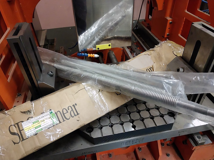

Надо фрезер самодельный починить, а то уже полгода стоит, пылью зарос пока ждал ШВП на замену по всем осям. 14 недель швп ехало, потом у меня просто времени не было.
В итоге сделал токарку надо менять, и кожуха хочу переделать, нужен полностью закрытый кабинет.
