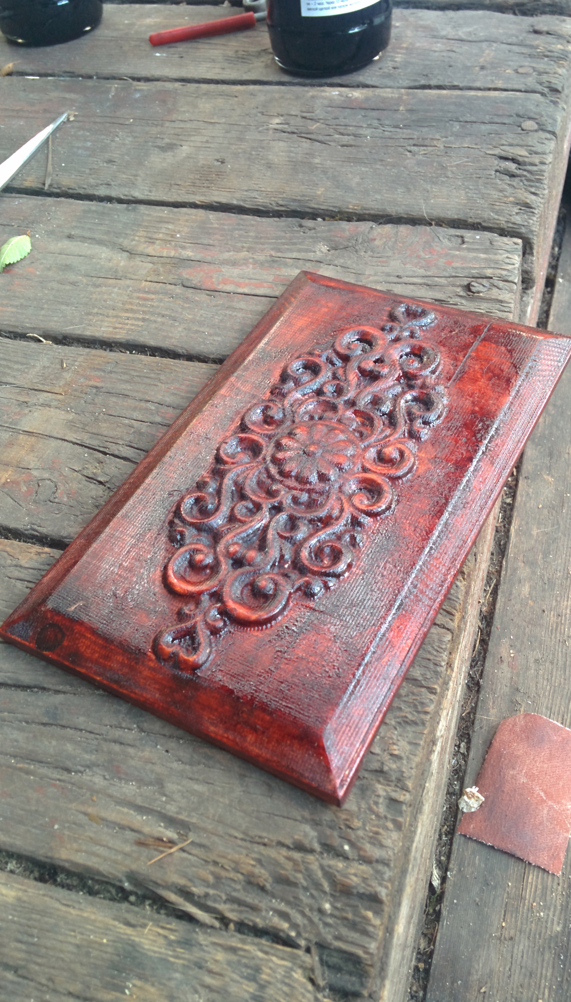

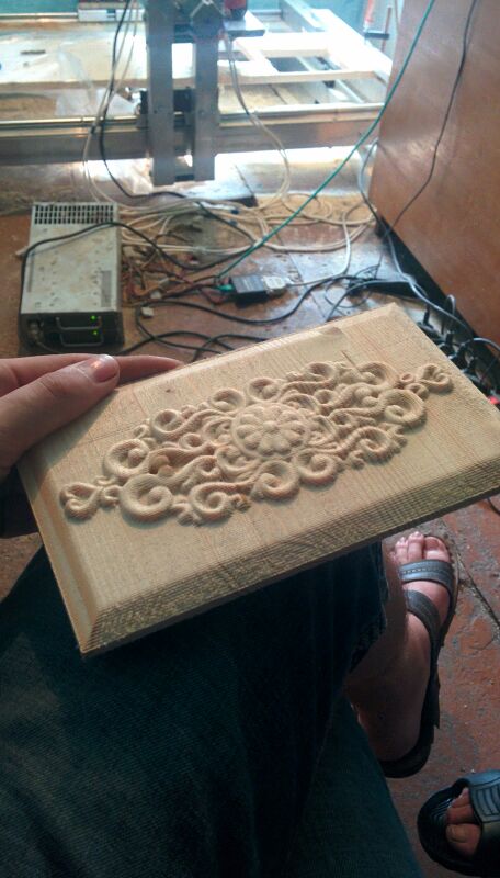

ребята вопрос по дереву! вырезал рельеф ага красиво дальше ладно сосна я победил ворс долгим шлифованием руками но! когда я дунул лаком стало както грусно.... текстура проволилась там где мягкие волокна... шлифовки и не видно итд.... Пришел к выводу что надо както грунтовать перед лаком вопрос чем? есть ли прозрачный грунт чтобы не давал проволится лаку?

Самое простое это вместо грунта дунуть нитро лаком. Они поднимет ворс и быстро высыхает. Потом шлифануть

Если не тонируешь перед покрытием, можно пройтись бензином очищенным, самое главное когда поднимется ворс, шлифовать очень нежно без нажима буквально проведя 1-2 раза по направлению ворса только в одну сторону.

про бензин можно подробнее? пробовал морилкой под кр. дерево так она сразу чернеет там где ворс поднимается и его отчетливо видно но как его из таких как на картинки мест убрать ума не приложу((( рельеф мелкий и его много ногти не то что шкурка туда между завитков не лезет.... слышал что разводят пва с водой и им подымают ворс и заодно какбы грунтуют.... но я не пробовал

вот не удача лак под орех за 120 руб в бутылках.... фигня полная на голое дерево печаль печальная

Я брал бензин для зажигалок, покупал в большой банке, смачивал тряпку и после шлифовки проходил по поверхности, ворс поднимался, я его снимал (хорошо тем что бензин быстро испаряется, не нужно ждать когда высохнет грунтовочный слой). В узких местах попробуй полировать палочкой острой по типу карандаша. А вообще конечно, предварительный слой разбавленного прозрачного лака даст возможность сделать более гладкую поверхность, тут смотря что важнее время или блеск. В любом случае главное не усердствовать при снятии ворса чтобы не наделать нового. Всегда пробую сначала на образце брусочке из того же материала, затем уже на изделии.

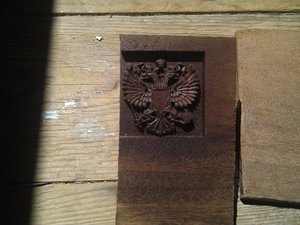

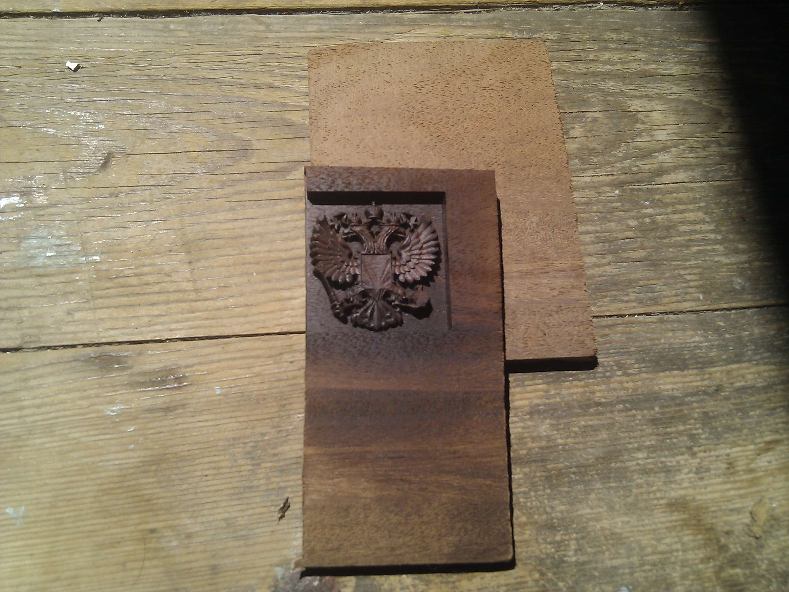

Просвятите люди добрые, что за дерево я попилил?
лежала "деревяшка", глаз на неё упал - решил выпилить чтонить. Выпили. И чёрт меня дёрнул полезть в инет глянуть как можно "облагородить" деревяшку - сразу наткнулся на статейку о пропитке "льняным маслом". Собственно результат на фото. Это я такой везучий, или масло "палёное"?
IMG_20140728_142125.jpg (7446 просмотров) <a class='original' href='./download/file.php?id=31365&mode=view' target=_blank>Загрузить оригинал (1.02 МБ)</a>
IMG_20140728_142105.jpg (7446 просмотров) <a class='original' href='./download/file.php?id=31364&mode=view' target=_blank>Загрузить оригинал (976.43 КБ)</a>
От собственно "результат".
В бутылке масло светлое - как рафинированное подсолнечное. Может даже светлее.

Прикольный эффект получился, захочешь специально сделать не получиться. Наверное само дерево так среагировало, обычно от масла темнеет немного, но не до черноты, интересно таки узнать, что за дерево. А деревяшка высушенная или сыряк?

Сухая как порох. В своё время стянул у мебельщиков - у них вакуумная сушка стояла.
Забыл - слева - то что вышло, а вот справа - то, от чего я этот кусочек отпили(1 фото), на второй фото - кусок, от которого отпил ниже, а результат на нём лежит.

а не грецкий ли это орех? Помнится мне, что отец из него делал трубки курительные. Так они как-раз и темнели после масла.

К сожалению нет - орех я знаю(еслиб был он - не спрашивал-бы) - он более светлый, и более мягкий.
У этого дерева твёрдость как у бука, прожилок меньше, цвет более тёмный чем у ореха и бука.

Похоже на мербау или анегри по текстуре. Но по тому как потемнело - мербау. Анегри так не темнеет.

и да - спасибо - похоже это оно :) Хотя - у Мербау показывают более светлый оттенок - могло масло "зачернить"?

ГЫ! Нашёл и спросил у того человека что-же всётаки за дощечка - результат немного удивил:
https://www.youtube.com/watch?v=17n6F5DNf8c
МанкиПод :) И да - он сам не знал что эта древесина может так темнеть!
