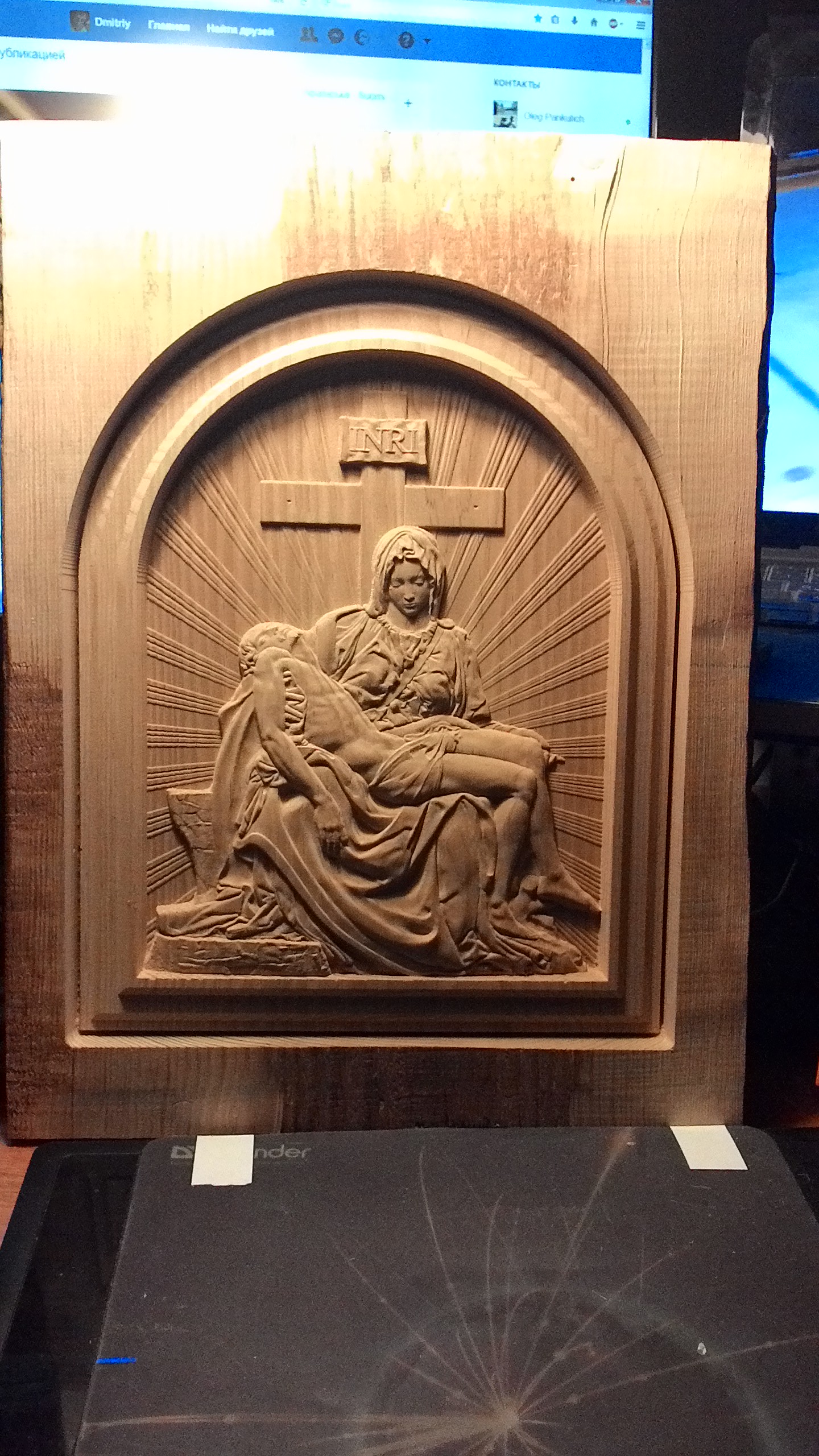

Предлагаю тут поболтать на тему пород дерева, кто что думает и кто что знает?
Начну:
Пробую обрабатывать дерево на своем станочке сейчас (видны темы, описывающие проблемы по соседству).
Так вот, пробовал два дерева:
1. кухонная доска - ну той пару лет, постоянно моется, в воде, дерево мягкое, как масло порезал станок.
2. сосна, из леруа мерлен.
второй вариант - весьма жестко режется, много смол.
Скажите кто из какого дерева что делал?
Склоняюсь к тестам на осине.
Но вроде как и липа должна быть "мягкой" и не смолянистой - но вроде как вырубку липы запретили.
Кто что думает о березе?

береза по плотности намного лучше чем сосна , и кстати сосна это строительный шлак мало кто его использует очень мягкое дерево даже ногтем можно продавить , осина абаж и липа это породы в сауну приятно пахнут а сосна вытапливается  при высоких температурах  ,

мммм, всмысле тверже/плотнее?vakhitov-rafael писал(а):береза по плотности намного лучше чем сосна
у меня вопрос стоит в том, что тяжело станку обрабатывать сосну и я ищу что-то более легкое в обработке.

в принципе станок обрабатывает все подряд ,зависит от инструмента , а что делать собрался

Просто хочу в любительских целях.
Получил благославение от батюшки в церкви на изготовление икон, хочу сделать себе и родителям икон, красивых, резных.
В соседних темах это видно.
Станок обрабатывает все подряд если запаса мощности хватит =)
У меня шпиндель 300ватт/10000оборотов
И шаговики 1,8А 57ые.
Вот и беда то кажется в том, что станок не осиляет:::::::

осилит чего не осилить то просто дольше работать будет , все методом проб и ошибок , поставь фрезу тройку там в инструментах можно поменять глубину за проход и шаг смещения , думаю скорее всего при глубоком фрезеровании , фреза быстрее износиться рисунок есть иконы или как

1. Мягче сосны дерево сложно найти.
2. Обрабатывают сухую древесину.
3. Удобнее работать с березой, проще отшлифовать и чище при обработке(меньше ворса). Твердость значительно выше сосны.

Дуб, бук, береза. Да плотные, да трудно обрабатывать, НО на иконы в самый раз.
Доводить после чистового прохода самую малость, а сосна чисто из спортивного интереса. Так, рельевчик обкатать.
