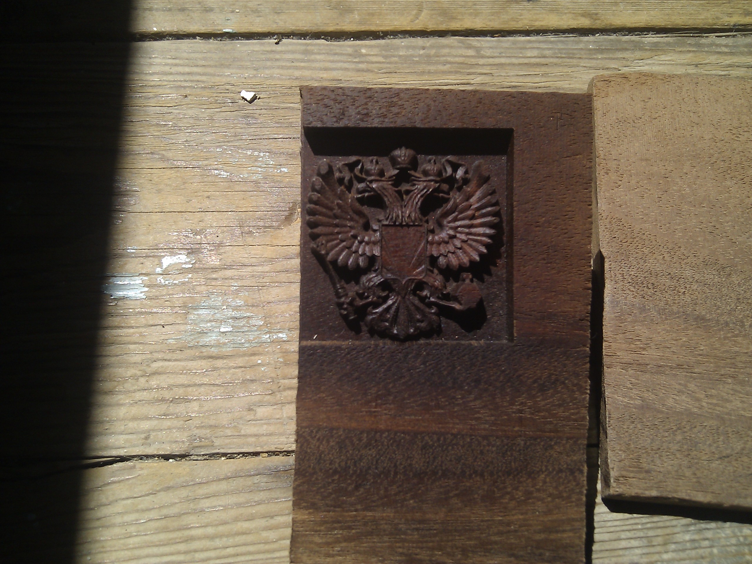

Просвятите люди добрые, что за дерево я попилил?
лежала "деревяшка", глаз на неё упал - решил выпилить чтонить. Выпили. И чёрт меня дёрнул полезть в инет глянуть как можно "облагородить" деревяшку - сразу наткнулся на статейку о пропитке "льняным маслом". Собственно результат на фото. Это я такой везучий, или масло "палёное"?
IMG_20140728_142125.jpg (7466 просмотров) <a class='original' href='./download/file.php?id=31365&sid=a12f5a72c23617a790cd902612aa320b&mode=view' target=_blank>Загрузить оригинал (1.02 МБ)</a>
IMG_20140728_142105.jpg (7466 просмотров) <a class='original' href='./download/file.php?id=31364&sid=a12f5a72c23617a790cd902612aa320b&mode=view' target=_blank>Загрузить оригинал (976.43 КБ)</a>
От собственно "результат".
В бутылке масло светлое - как рафинированное подсолнечное. Может даже светлее.

Прикольный эффект получился, захочешь специально сделать не получиться. Наверное само дерево так среагировало, обычно от масла темнеет немного, но не до черноты, интересно таки узнать, что за дерево. А деревяшка высушенная или сыряк?

Ruslan_Zp писал(а): А деревяшка высушенная или сыряк?
Сухая как порох. В своё время стянул у мебельщиков - у них вакуумная сушка стояла.
Забыл - слева - то что вышло, а вот справа - то, от чего я этот кусочек отпили(1 фото), на второй фото - кусок, от которого отпил ниже, а результат на нём лежит.

а не грецкий ли это орех? Помнится мне, что отец из него делал трубки курительные. Так они как-раз и темнели после масла.
megagad
Сообщения: 3152
Репутация: 712
Re: [Дерево] и все о нем.
Сообщение megagad »
mhael писал(а):а не грецкий ли это орех?
К сожалению нет - орех я знаю(еслиб был он - не спрашивал-бы) - он более светлый, и более мягкий.
У этого дерева твёрдость как у бука, прожилок меньше, цвет более тёмный чем у ореха и бука.

Похоже на мербау или анегри по текстуре. Но по тому как потемнело - мербау. Анегри так не темнеет.
megagad
Сообщения: 3152
Репутация: 712
Сообщение megagad »
LA-STIK писал(а):Но по тому как потемнело - мербау.
А оно дорогое? Ну, чтоб ещё у попытаться "выклянчить" обрезков :) и при этом в живых остаться.
и да - спасибо - похоже это оно :) Хотя - у Мербау показывают более светлый оттенок - могло масло "зачернить"?

megagad писал(а):А оно дорогое?
Как говорит Гугл, примерно 2500 долларов за м.куб.

Да уж недешево,наверное, как любое красное, тик, палисандр и т.д.....хотя смотря какое качество и сорт.... Если это действительно оно- Вам повезло с ним поработать :D И Вы же не кровать себе делать собрались- может для мелкой фрезеровки найдут обрезочек
Красное дерево, правда породу не подскажу, где-то валяются еще дощечки такие разных размеров, в своё время тоже делал трубки курительные из него :)

ГЫ! Нашёл и спросил у того человека что-же всётаки за дощечка - результат немного удивил:
https://www.youtube.com/watch?v=17n6F5DNf8c
МанкиПод :) И да - он сам не знал что эта древесина может так темнеть!
