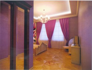

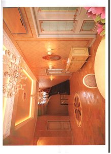

вот дизайнер паралельный, привез проекты работы только геометрия для паркетчика рай посмотрите оцените как в узбекистане чиновник средней руки живет :hehehe:
хол третья часть дома (3279 просмотров) <a class='original' href='./download/file.php?id=6751&mode=view' target=_blank>Загрузить оригинал (320.82 КБ)</a>
спальня дедушки (3279 просмотров) <a class='original' href='./download/file.php?id=6752&mode=view' target=_blank>Загрузить оригинал (2.57 МБ)</a>
спальня дедушки
спальня внучки (3279 просмотров) <a class='original' href='./download/file.php?id=6753&mode=view' target=_blank>Загрузить оригинал (2.18 МБ)</a>
спальня внучки

у кого какие мысли как резать подобный элемент , я думаю так нарезать матрицу из шита потом вставить детальки а по контуру после высыхания зарезать , если так то как правильно делать контур вокруг рисунка :thinking:

для чего спрашиваю, при сборке и переклейки ,есть погрешности а готовую заготовку пропиленную по контуру качественнее соединить можно будет , тем более что сегментов подобных будет 8 штук наколка в милим , вот 8 милимов в итоге такую щель туго за шпаклевать , а если раскидывать щели то все одно не эстетично чтоли получиться
