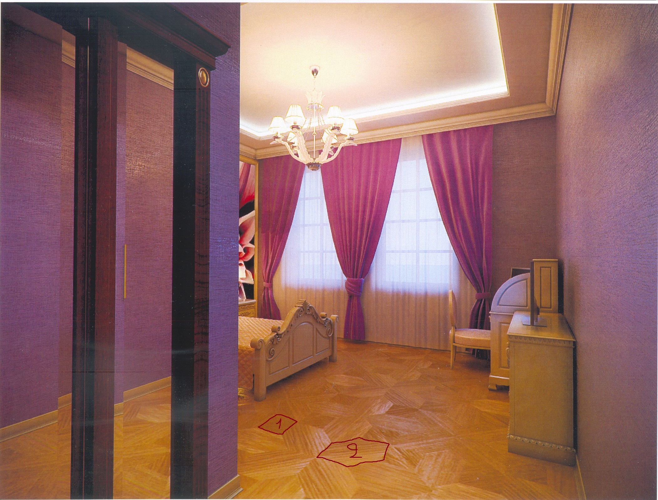

у кого какие мысли как резать подобный элемент , я думаю так нарезать матрицу из шита потом вставить детальки а по контуру после высыхания зарезать , если так то как правильно делать контур вокруг рисунка :thinking:

для чего спрашиваю, при сборке и переклейки ,есть погрешности а готовую заготовку пропиленную по контуру качественнее соединить можно будет , тем более что сегментов подобных будет 8 штук наколка в милим , вот 8 милимов в итоге такую щель туго за шпаклевать , а если раскидывать щели то все одно не эстетично чтоли получиться

vakhitov-rafael писал(а):у кого какие мысли как резать подобный элемент , я думаю так нарезать матрицу из шита потом вставить детальки а по контуру после высыхания зарезать , если так то как правильно делать контур вокруг рисунка :thinking:
Думается мне сам паркет из двух элементов...
сканирование0006.jpg (3027 просмотров) <a class='original' href='./download/file.php?id=6755&mode=view' target=_blank>Загрузить оригинал (1.37 МБ)</a>

нет резать спрашивал по посту 84 , а эту хрень что на рисунке сделаем на циркулярке там проблем нет , основное в правильном выставлении каретки и угол разумеется

а то что вы показали чуть чуть не так там идет плашка срезается уголок который потом в дело идет именно рис н2 , а рис 1 там две плашки режутся в виде трапеции , скорость укладки подобного рисунка 1 мастера 8-10 кв м в день в сутки 15-17 , стоимость такого чуда по нашим ценам (работа ) 35 уев за кв под ключ

Re: Художественный паркет
А там все разные породы дерева или есть повторяющиеся? Может можно нарезать полосами.
Или сделать разные посадочные глубины для каждого дерева. Тогда они должны встать на свои места в любом случае и твои 8мм плавно растянутся.
