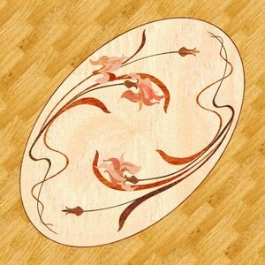

собираюсь резать паркет кто нибудь этим занимался, если да то респект и уважуха если нет то все равно уважуха . есть пару тройка бордюров розетка на обмен если есть чтто присылайте будем меняться или так дарить , уж в лом честно говоря рисовать :hehehe:

в наличии есть пано

не знал что именно но повесил панно и аватара -))) может повесить что ищу

ни чего не ручным , все на чпу режется , а после настила называется инкрустация создается в векторе нужный рисунок и режется получаются детальки (вставка)(матрица) толшиной 7 мм ибо рабочая часть паркета 7 мм, потом по принцыпу копировки ручным фрезером и вклеиваете вставку, но нафига такой головняк когда можно готовое на чпу нарезать и соединить

есть просьба предложение надо отрисовать одну розетку нуууууууууууууууу очень надо горит денег дам не вопрос только откликнитесь дизенгер сука бухает уже неделю буду безмерно благодарен

vakhitov-rafael писал(а):есть просьба предложение надо отрисовать одну розетку нуууууууууууууууу очень надо горит денег дам не вопрос только откликнитесь дизенгер сука бухает уже неделю буду безмерно благодарен
Я не дизайнер, но мысль могу подсказать, загоните этот рисунок в COREL, переведите его в вектор, после отредактируйте геометрию.
Сам не возьмусь лажануться не хочется...
Наверное лучше использовать не COREL а Inkscape - ближе к данной задаче.

уже загонял в корел даже оттрасировал но мля заблудился опыту маловато . я за пару месяцев натаскаюсь конечно но вот именно этих вот двух месяцев и нет
Re: Художественный паркет
его в векторе обрисовать - дело от 30мин до 2 часов максимум. Вот маленький урок.
А нет вида сверху? Или это он и есть?

уже от рисовали спс всем кто откликнулся
