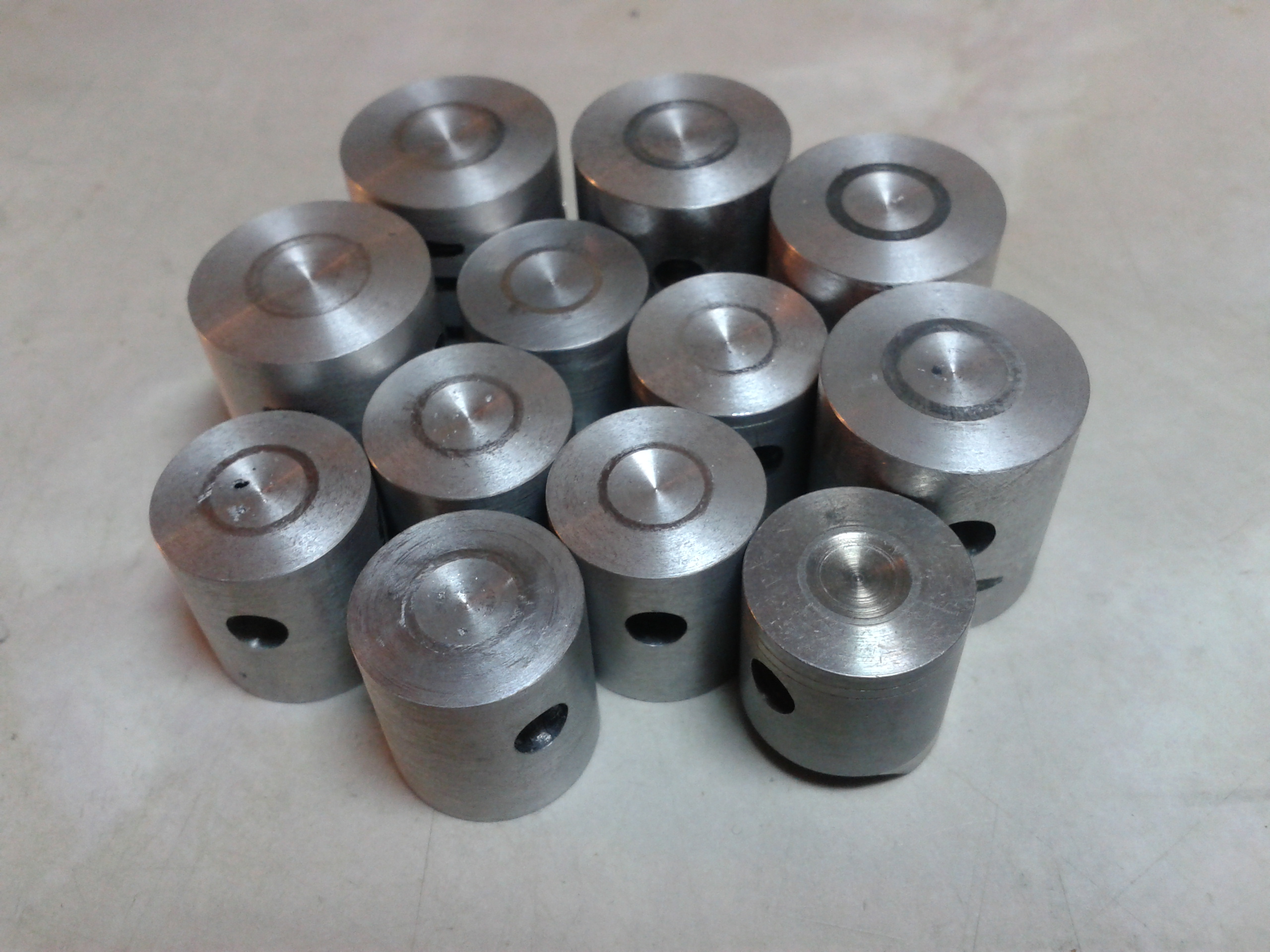

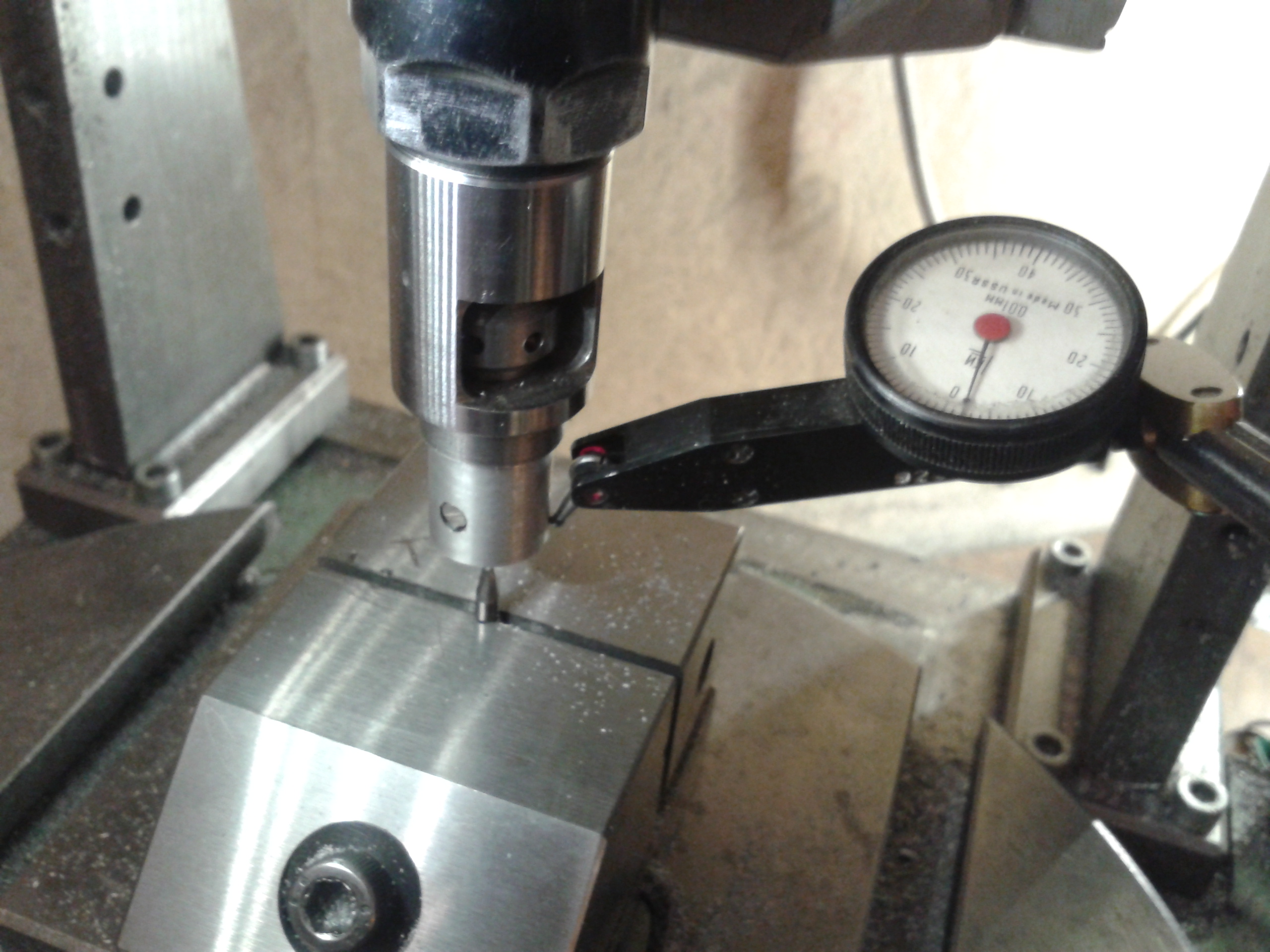

Раньше в рукопашную по координатам с помощью индикаторов соточных обрабатывал донышки поршней ,а вот сегодня на учебном пособии....и быстро и как хош файл правь меняя геометрию профиля....

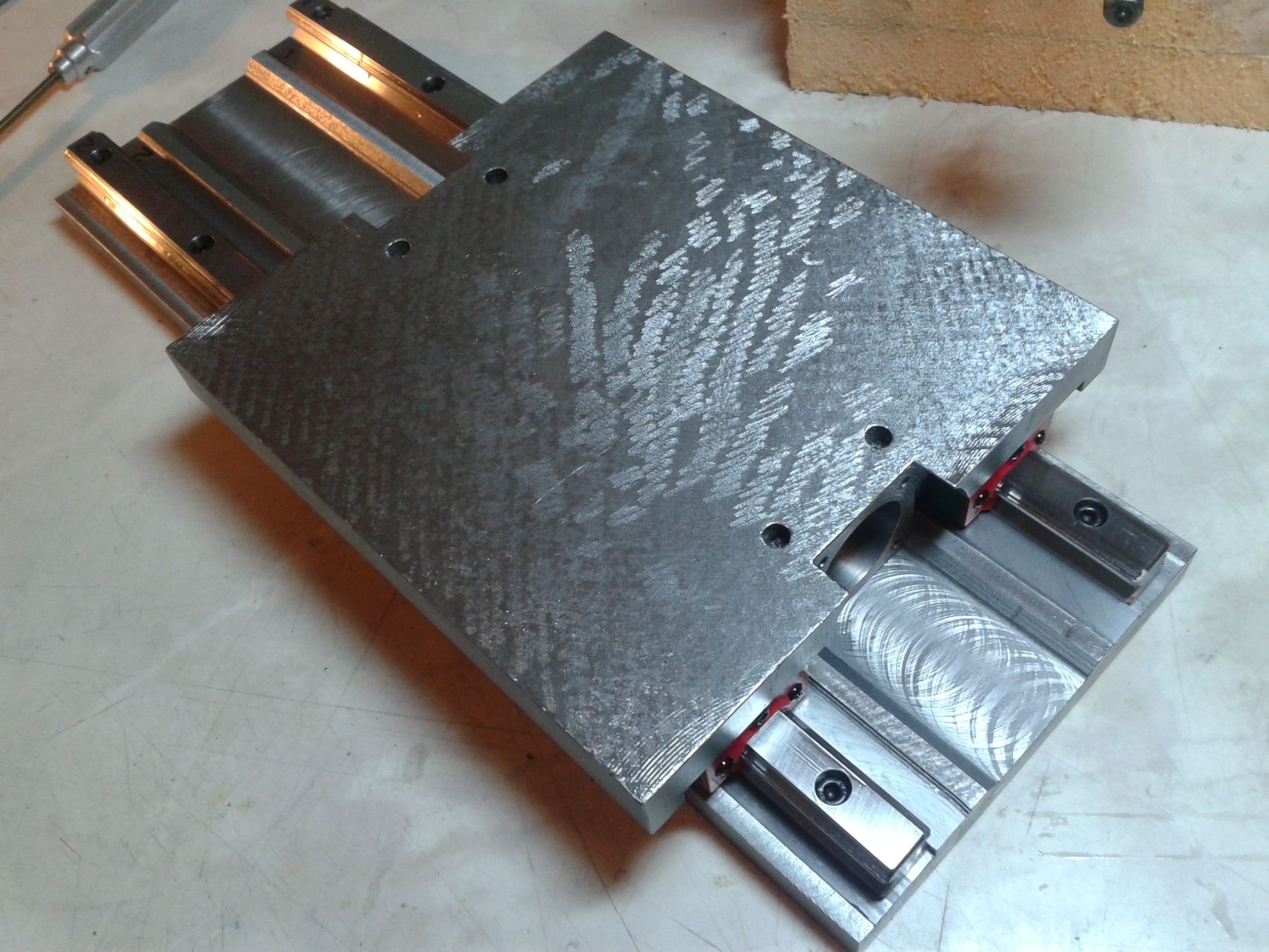

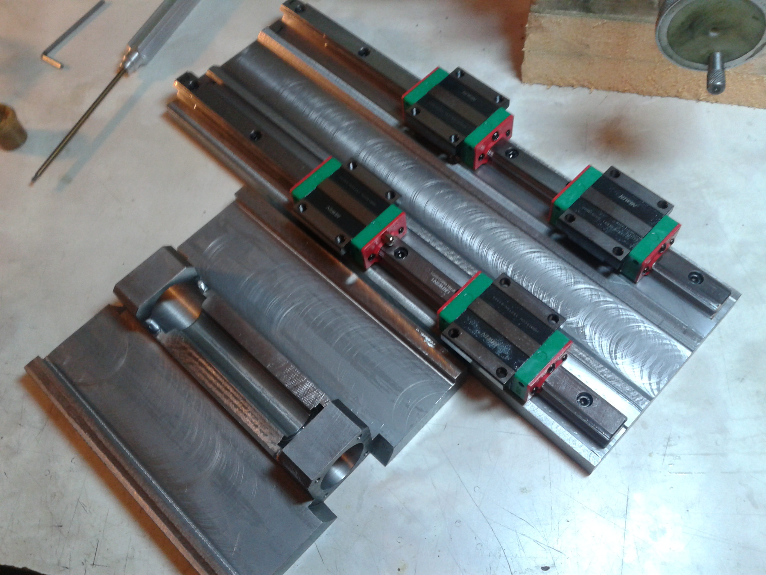

Железки для станка потихоньку собираются

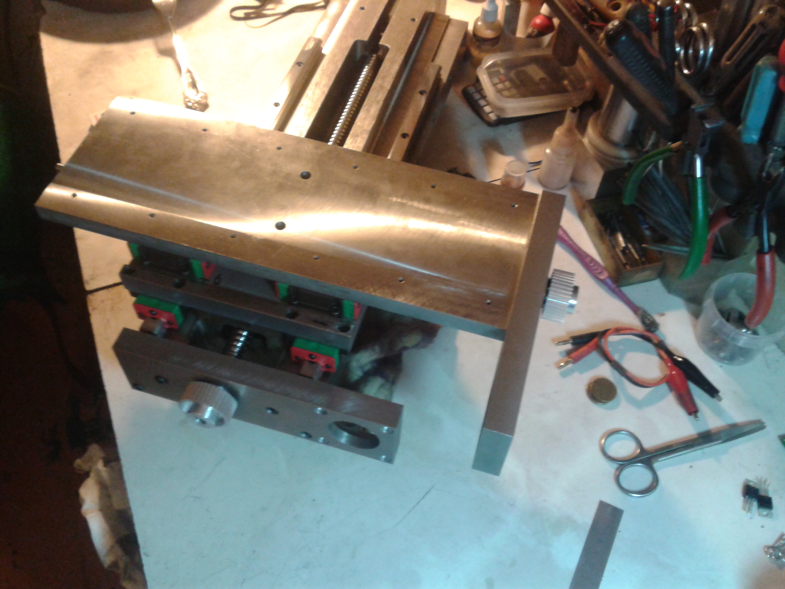

Сообщение Chili »

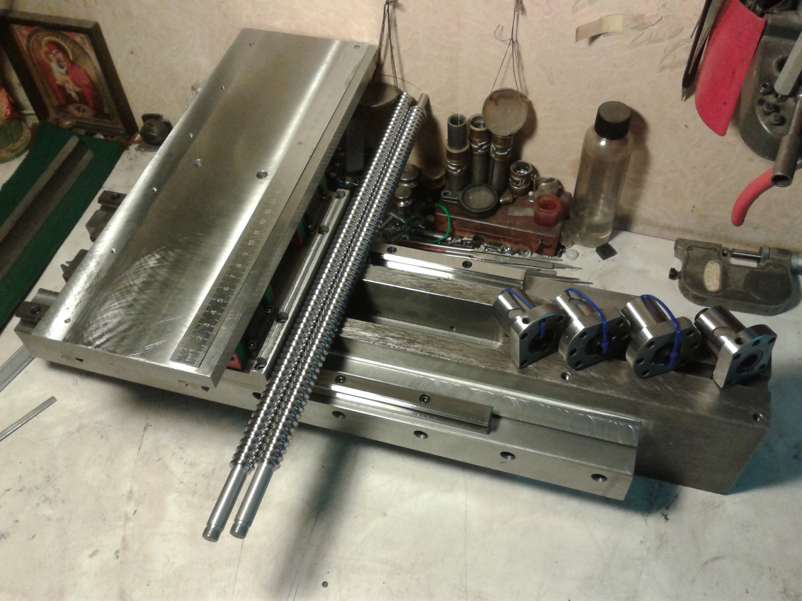

Процесс идет.... пока накидываем основное,завтра буду заниматься шкивами.
Фото-0620.jpg (6812 просмотров) <a class='original' href='./download/file.php?id=162161&sid=5045c4b8d2ec1f4aeb3b186294a1662f&mode=view' target=_blank>Загрузить оригинал (1.29 МБ)</a>

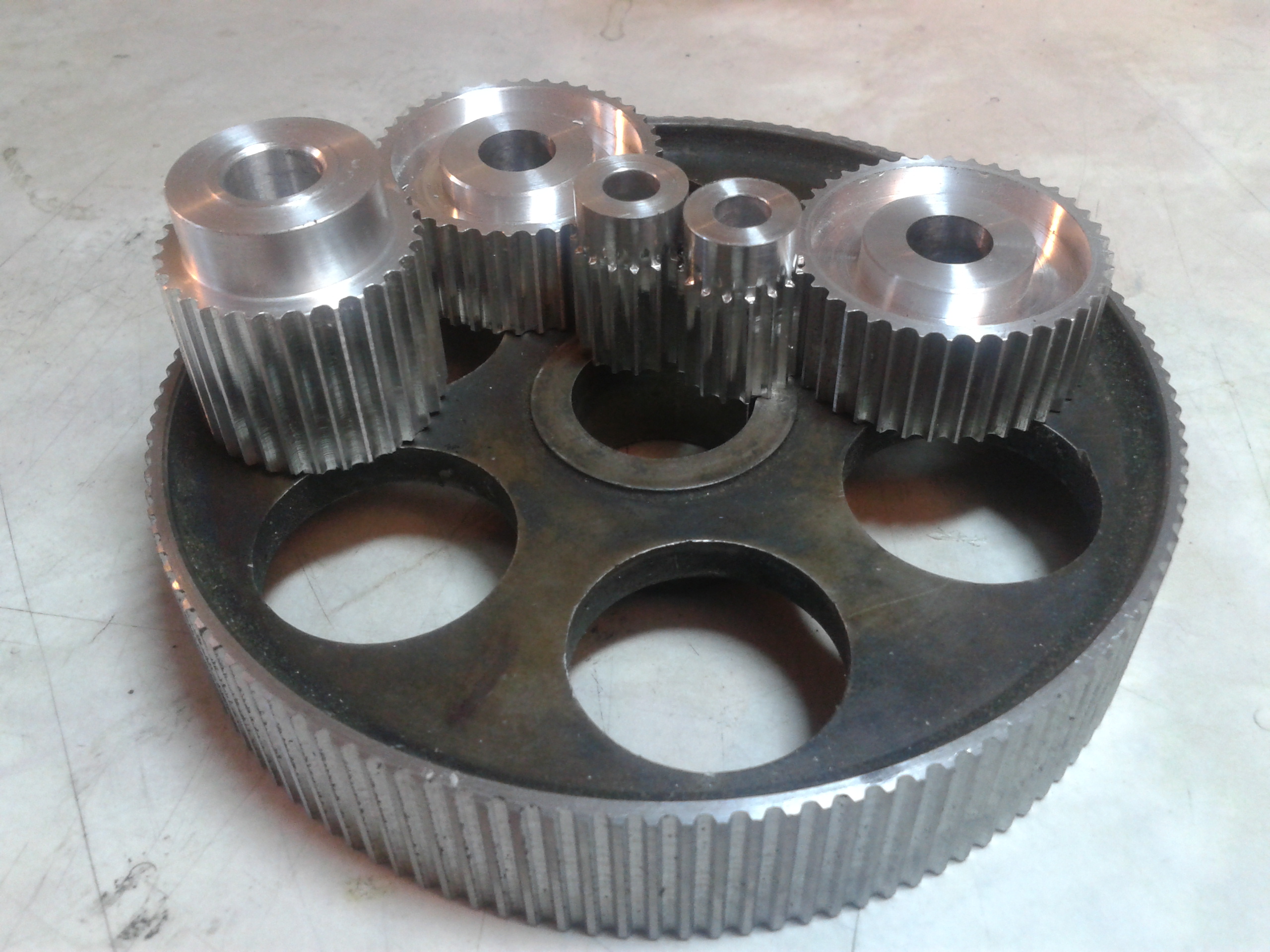

Chili
Сообщения: 1222
Репутация: 1074
Откуда: Таганрог
Re: " Мишки гризли""

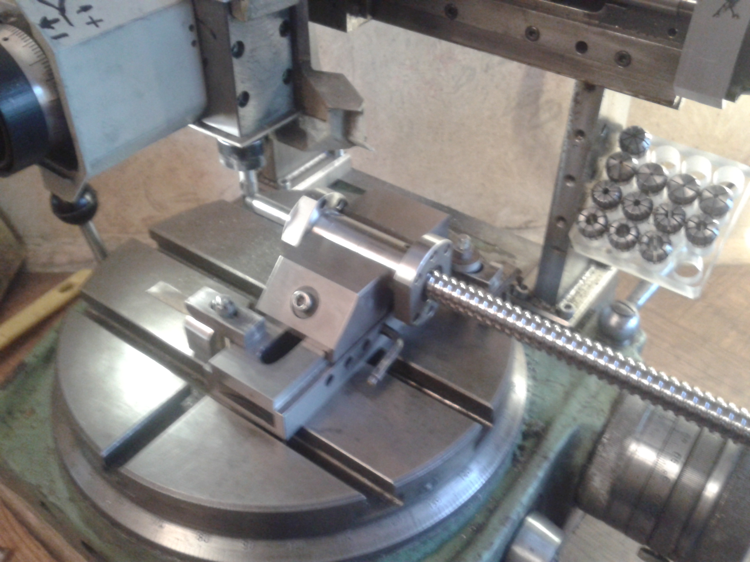

Сообщение Chili »

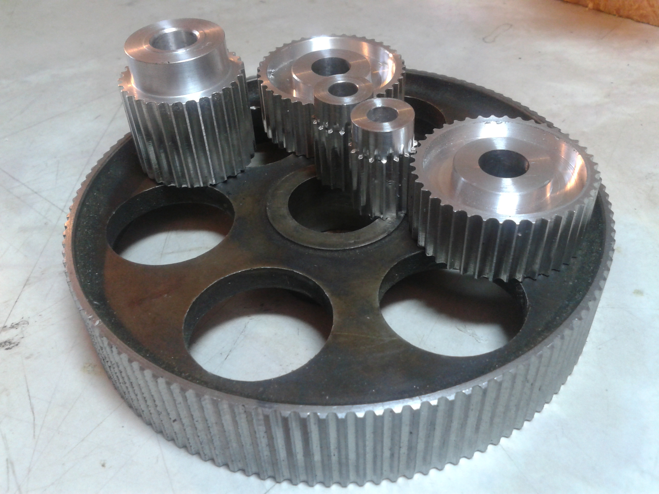

Шкивы поделали,пока без боковых шайб. Передатка на шпиндель 1 к 4 ,по осям 1 к 2.5,ремни S3M ,с шириной потом разберусь.
Фото-0621.jpg (6742 просмотра) <a class='original' href='./download/file.php?id=162241&sid=5045c4b8d2ec1f4aeb3b186294a1662f&mode=view' target=_blank>Загрузить оригинал (1.11 МБ)</a>
Фото-0622.jpg (6742 просмотра) <a class='original' href='./download/file.php?id=162242&sid=5045c4b8d2ec1f4aeb3b186294a1662f&mode=view' target=_blank>Загрузить оригинал (1.11 МБ)</a>
Umnik
Сообщения: 2344
Репутация: 2153
Настоящее имя: Георгий
Откуда: Калуга
Сообщение Umnik »
Chili писал(а):Шкивы поделали
как зубья резал?
Chili
Сообщения: 1222
Репутация: 1074
Откуда: Таганрог

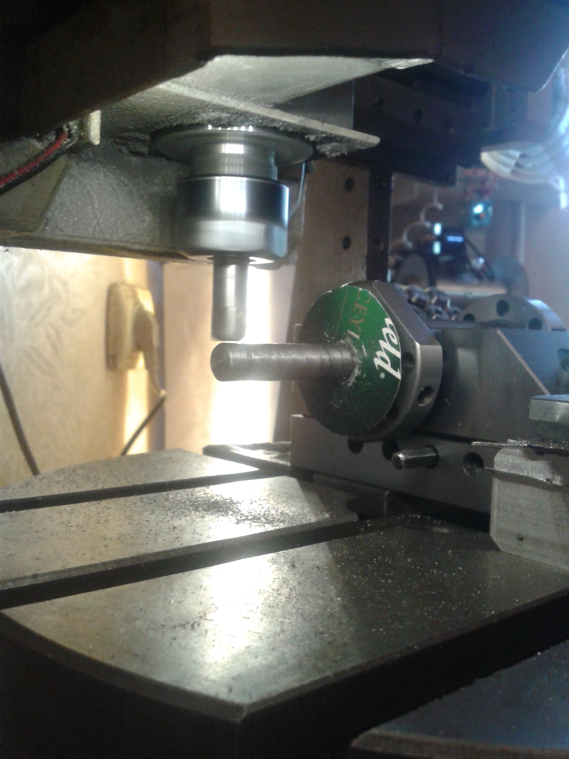

Сообщение Chili »
На делительной головке,инструмент самодельный.. из твердосплавной центровки на три. Давно ещё..лет триста назад ,когда делал себе на модельку шкивы (из капролона ) заточили разок,через пару лет поправил на дурняк профиль и как то и ремни дольше на модельке стали ходить..вот с тех пор и не трогаю.
Фото-0623.jpg (6694 просмотра) <a class='original' href='./download/file.php?id=162244&sid=5045c4b8d2ec1f4aeb3b186294a1662f&mode=view' target=_blank>Загрузить оригинал (956.94 КБ)</a>

Сообщение Umnik »
сделай в другой раз пару фоток процесса)
Интересно же :)

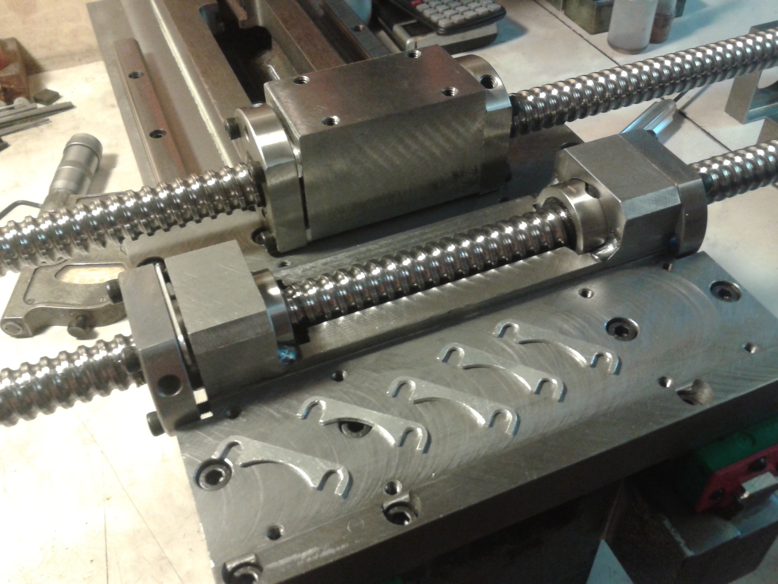

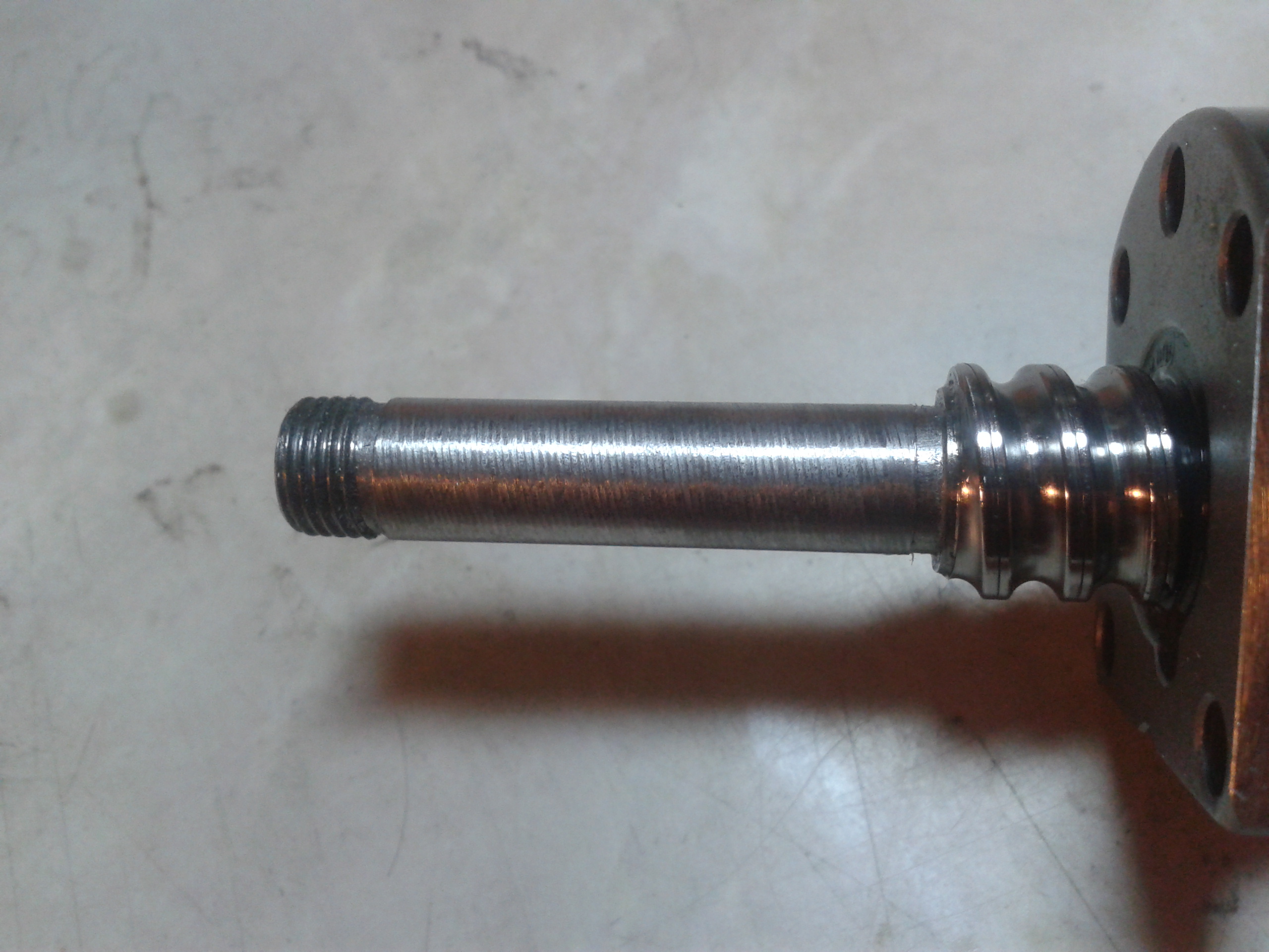

Сообщение Chili »

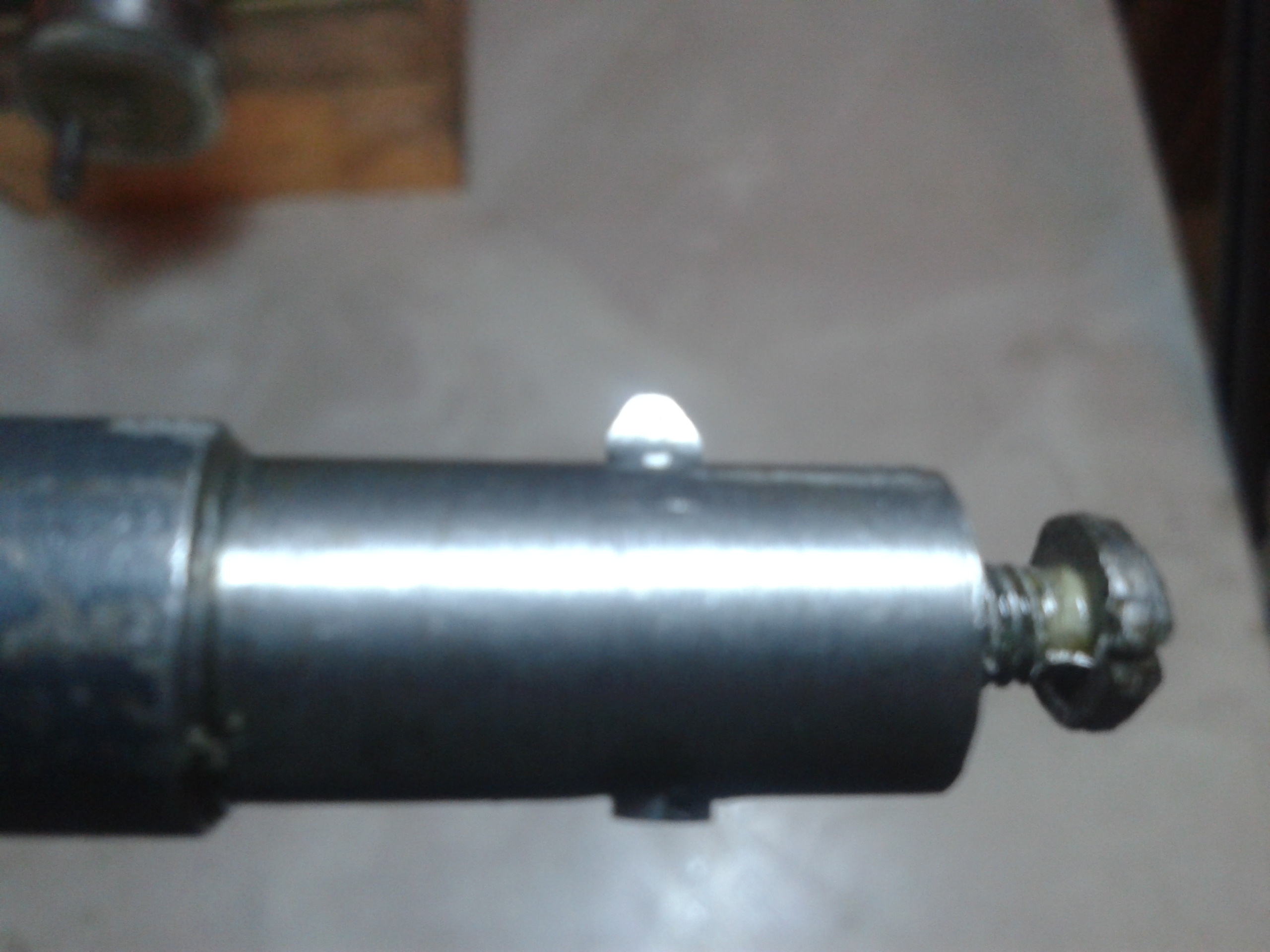

Допили на учебном пособии хвосты на швп. На токарном обнизил до 10.4мм ,выставлял по дорожкам примерно в пределах 3-5 соток и перестраховался с запасом(мало ли ,выставится по трем четырем виткам и не дать запас :idiot:). Поджал гайки без фанатизма в тисках и первый пропилил 10 твердосплавом,второй 4 трехзубой. Повезло что конусности даже в сотку не обнаружилось. На притирку оставил 4-5 соток(как никак после фрезеровки вершинки остаются). На неделе выточу новые притиры на 10 и доведу до нуля . Способ не мой ,здесь на форуме наверно с пол года назад Станислав Ерофеев показывал (если не так написал фамилию - прошу прощения).
Фото-0627.jpg (6600 просмотров) <a class='original' href='./download/file.php?id=162342&sid=5045c4b8d2ec1f4aeb3b186294a1662f&mode=view' target=_blank>Загрузить оригинал (1011.34 КБ)</a>
Фото-0629.jpg (6600 просмотров) <a class='original' href='./download/file.php?id=162343&sid=5045c4b8d2ec1f4aeb3b186294a1662f&mode=view' target=_blank>Загрузить оригинал (1.06 МБ)</a>
Фото-0634.jpg (6600 просмотров) <a class='original' href='./download/file.php?id=162344&sid=5045c4b8d2ec1f4aeb3b186294a1662f&mode=view' target=_blank>Загрузить оригинал (1009.14 КБ)</a>

Сообщение Chili »

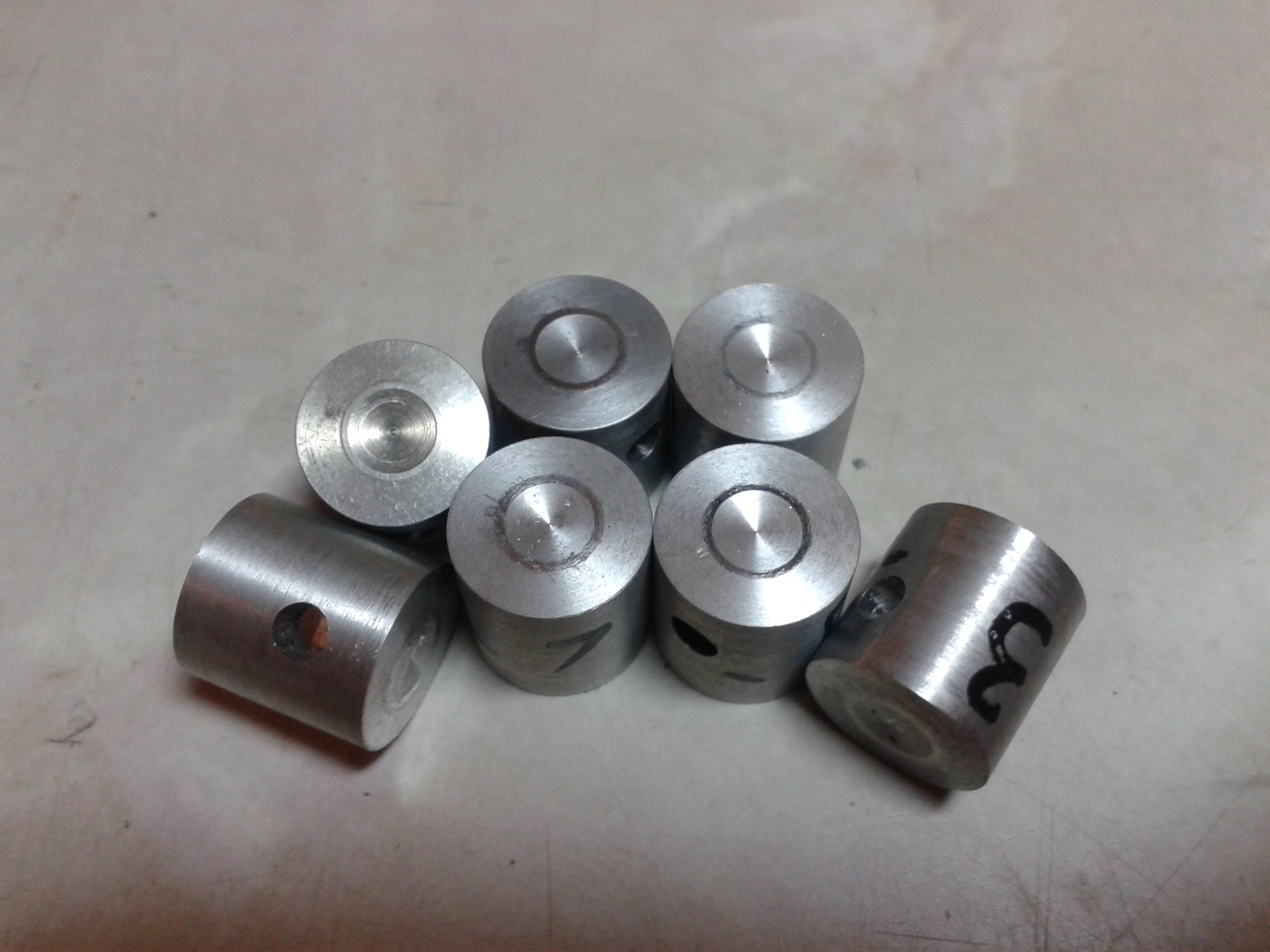

Продолжаем эпопею.......запилил ключики на регулировку натяга гаек,очень удобно - отжал винты ,вставил прокладку(ключик) и затянул. К выходным основное будет собрано,останется кронштейн к мотору шпинделя.Потом с зашитой и простеньким инструментом разберусь.

Chili писал(а):запилил ключики на регулировку натяга гаек
А что у них разница по толщине идет сотками, как на щупах?
Chili
Сообщения: 1222
Репутация: 1074
Откуда: Таганрог
Сообщение Chili »
Спецом перепроверил пассаметром - разброс 4 микрохи,одна пластина выпала в плюс сотку(плоскопаралеьность в 2-4 микрохах). Под рукой не было стальной шлифованной пластинки ,пильнул из того ,что было.

Сообщение Chili »

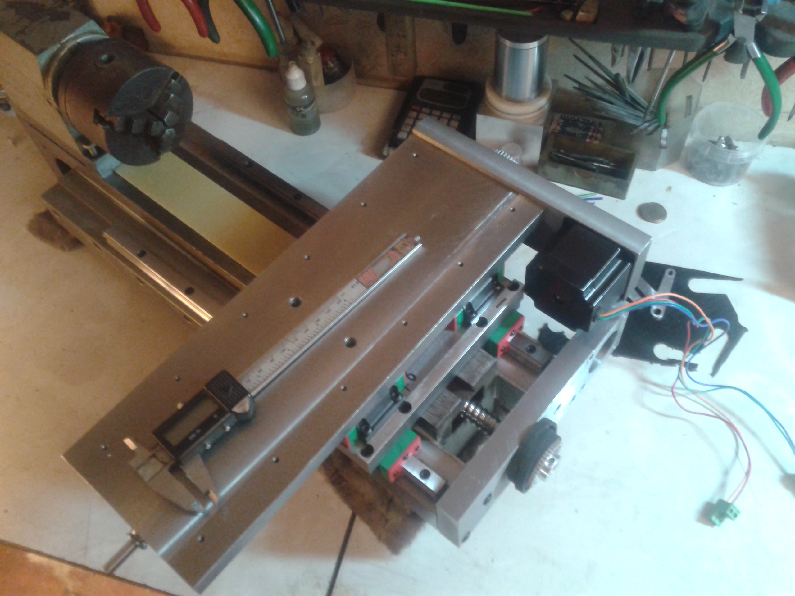

Сегодня могу подкинуть только парочку....начал примеряться с защитой швп и нужно чего нибудь к рельсам примастырить.
Пока не пришли 100 зубовые ремни поставлю свои от модельки и ролики для натяжки..все равно меж осевое на осях разное.

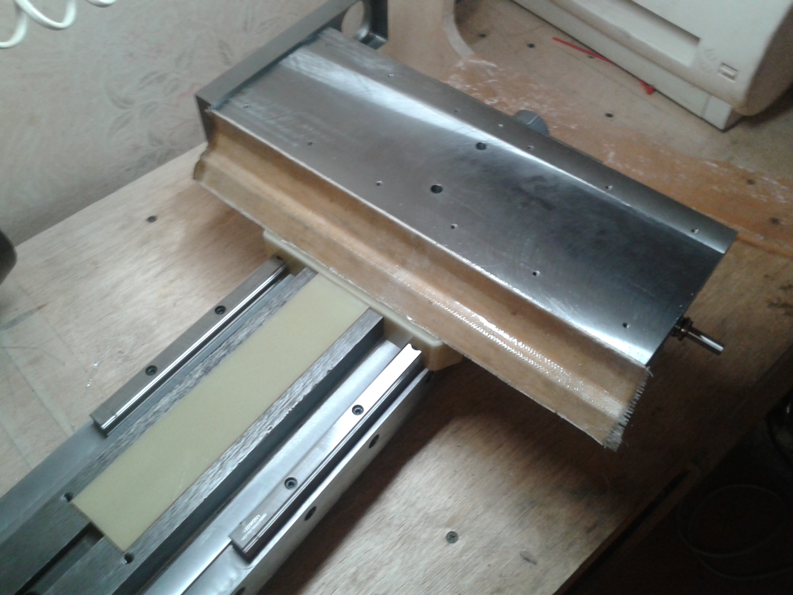

Chili
Сообщения: 1222
Репутация: 1074
Откуда: Таганрог

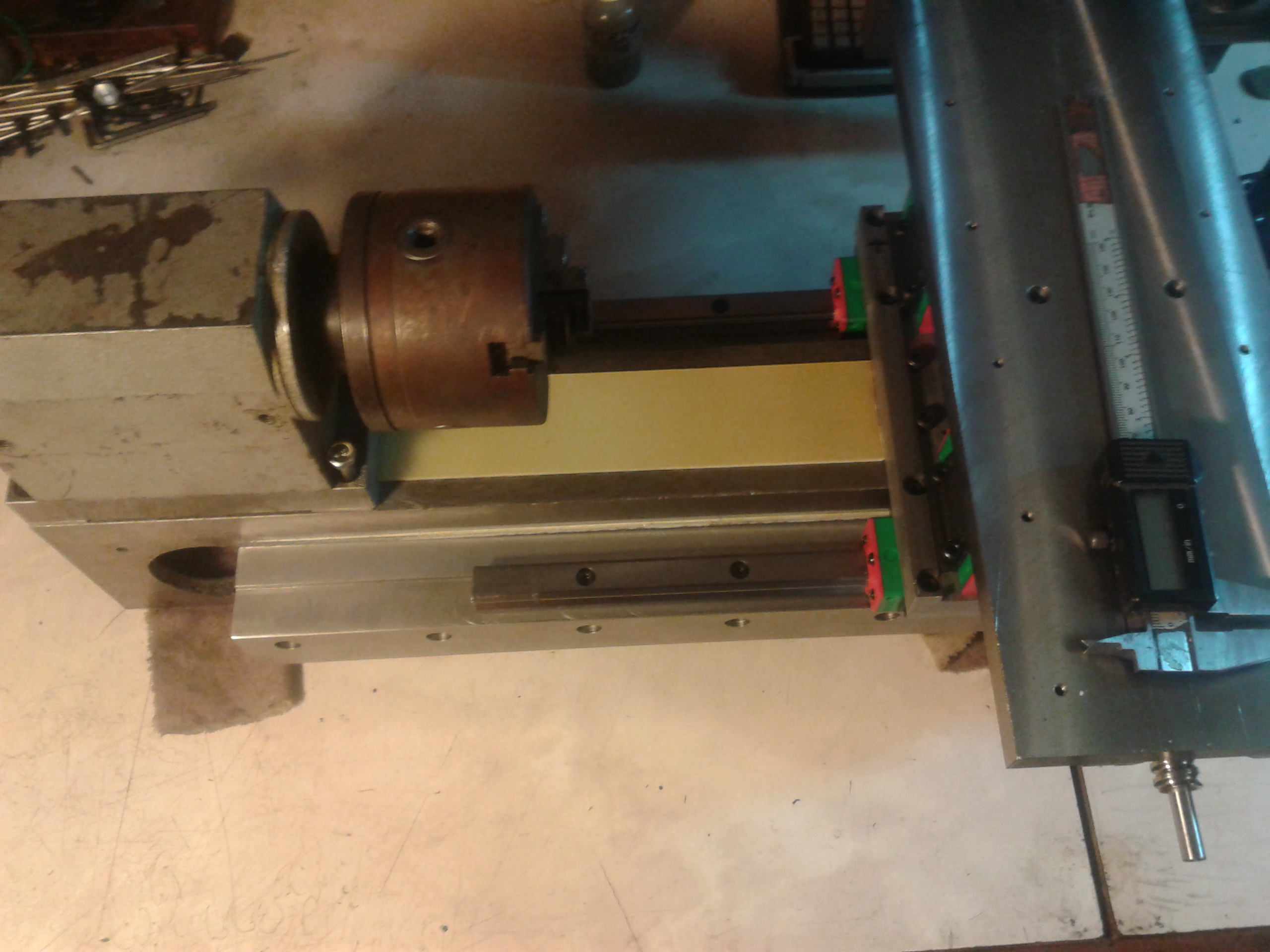

Сообщение Chili »
На сегодня вот так защита выглядит... на рельсы ещё абизян с войлоком или фетрой добавлю и может щитков по верху.
Фото-0646.jpg (6068 просмотров) <a class='original' href='./download/file.php?id=163393&sid=5045c4b8d2ec1f4aeb3b186294a1662f&mode=view' target=_blank>Загрузить оригинал (1.09 МБ)</a>
